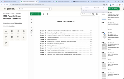

het gaat er om een vervanger voor u17718/2 . in vintage radio forum word de MAT01GHZ als vervanger op gegeven . om er zeker van te zijn ? . heb je specificatie wel nodig van de u17718/2
Dat wordt zoeken maar het staat er wel. Dus iets van https://www.scribd.com/doc/293632251/1978-Fairchild-Linear-Interface-D…
Reken er maar op dat je een dik uur bezig bent voor het juiste book gevonden is! Hoe nauwkeuriger de zoekopdracht is des te beter het resultaat.
'U17718/2' 'fabrikant' 'Fairchild' 'data book'. met dit soort teksten op een regel (zonder ' ) in de zoekmachien zou het moeten lukken. Soms helpt de switch +pdf of + jpg, +jpeg zoek maar op welke switches de Google zoekmachien heeft. Maar met AI heb je die waarschijnlijk niet meer nodig als AI stevig gevoed wordt met de input van alle lezertjes.
