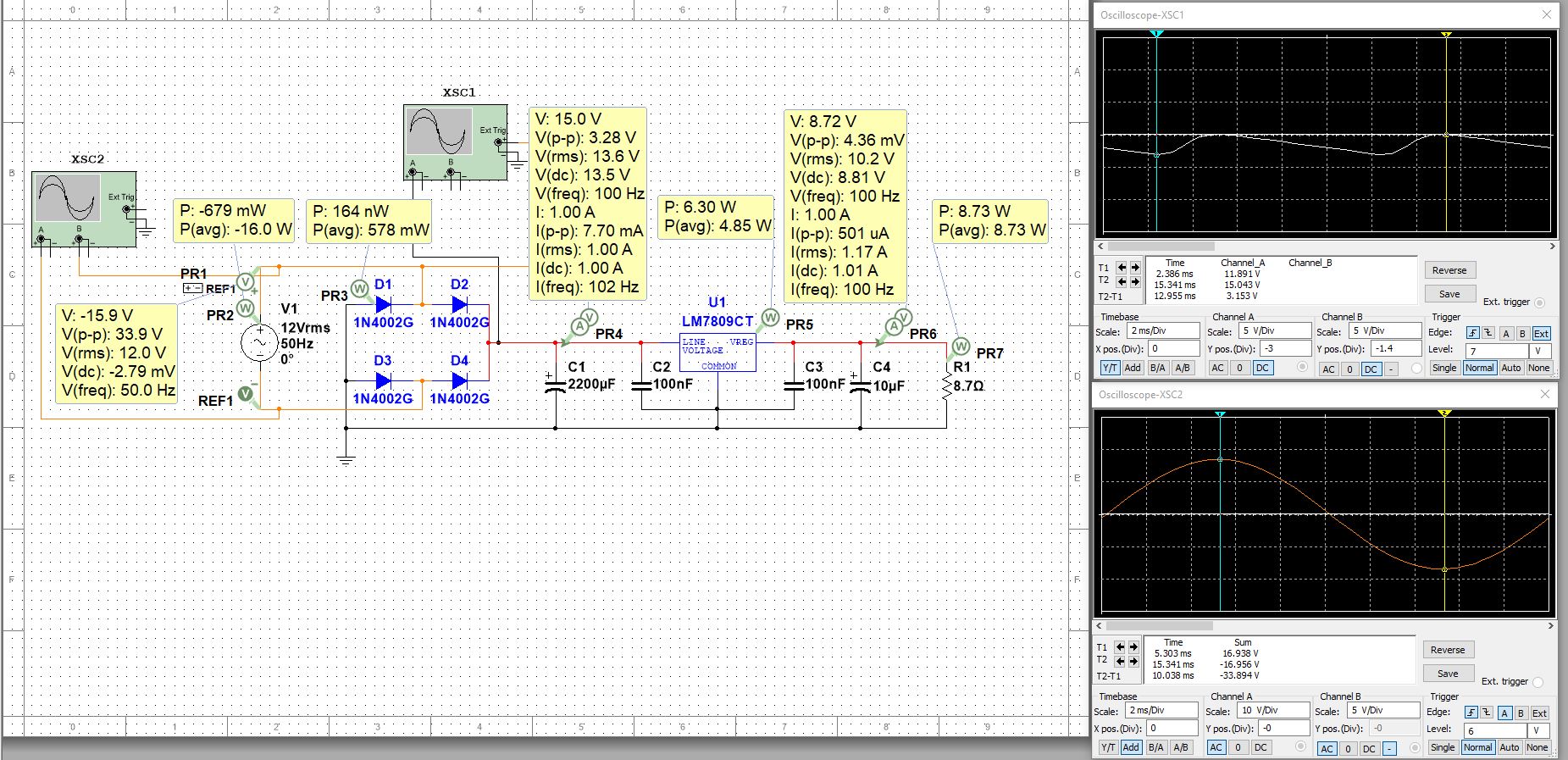

Ik heb je 9V1A voeding even in de sim gezet met wat meetwaardes er bij. Zoals rimpel V(pp), dissipatie P(avg), De V(pp) op het AC signaal e.d. Je kan ook de dubbelfasige gelijkrichting zien en waarom je rimpel 100 Hz is en geen 50.En waarom de 7809 een goed koelblok nodig heeft.
Dit is top, waar doe je dit mee?
