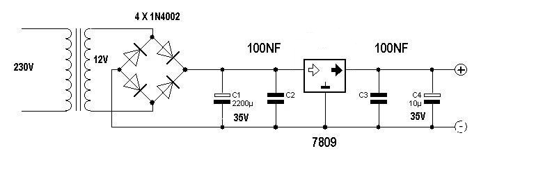

Hallo allemaal,
Een standaard voeding met 4 diodes, een spanningsregelaar en een aantal condensatoren zoals bijgaand schema (wat ik even als voorbeeld van internet geplukt heb), is op zich natuurlijk vrij duidelijk.
Maar nu heb ik toch een aantal vragen met betrekking tot de condensatoren, vooral omdat ik tig varianten op het internet vindt.
1-De elco's zijn voor de afvlakking, dat is duidelijk, maar hoe bepaal je waardes?
2-Waarom zitten hier 2 en op andere schema's soms 1, 3, 4 of meer?
3-Wat doen die 100nf condensatoren daar?
4-Wat veranderd er aan de condensatoren als je er een 5v of 12v voeding van maakt?
Uiteraard heb ik heel wat gegoogeld, maar nog niet een echt antwoord gevonden.

1) De elco bepaal je aan de hand van de stroom en de hoeveelheid rimpelspanning die je mag hebben. Hoe groter de condensator hoe lager de rimpelspanning, maar ook een grotere condensator en dus meestal ook duurder.
2) De 2 condensatoren direct naast de spanningsregelaar zijn eigenlijk verplicht en die zorgen voor de goede en betrouwbare werking van de spanningsregelaar. Ik haal die waardes altijd uit de datasheet. De linker elco is de buffer elco en hoort bij de brug gelijkrichter. De rechter elco mag soms komen te vervallen als de lengte naar het te voeden deel kort is en er daar al genoeg condensatoren aanwezig zijn. Ook de rechter elco bepaal je aan de hand van de te verwachten stroom.
Waarom dan een elco en een 100nF condensator. Dit omdat de elco vrij traag is en een kleine condensator beter hoog frequentie storing onderdrukt.
3) De beste waarde staan in de datasheet. Een spanningsregelaar wil een stabiele spanning maken. Maar die spanning moet dan wel ergens in gebufferd worden dat regelt beter voor de spanningsregelaar.
4) Niets behalve dat je moet zorgen dat de condensatoren de juiste werkspanning hebben. De 2 x 100nF horen bij de regelaar en zijn afhankelijk van het merk en type regelaar. Voor de regelaars die ik meestal gebruikt zijn dat 330nF condensatoren volgens de datasheet. De 2 elco hebben zelf niets met de spanning te doen maar wel voor de stroom.

die kleine condensatoren worden daar zeker in vermeld en moeten ongeveer 100nf zijn. daar is weinig variatie op. op internet vind je veel schemas waar die kleine condensatoren NIET staan. dat is gewoonweg fout.
de grote condensatoren moeten de rimpel verminderen. afhankelijk van het gebruik (stroom/vermogen...) zullen die aanpassen. daar vind je wel één of andere regel voor.
MAAR, niemand houd je tegen om meer te steken, hoe meer capaciteit, hoe minder de rimpel.
dus als jij een 12V 1A voeding wil, voor delicate electronica (lees IC's) mag je gerust 6300µF zetten ipv de voorzien 2000µF.
heb jij een voeding van 12V 3A waar bv wat verlichting aanhangt, dan mag de rimpel gerust wat meer zijn
De 100nF staat in de handleiding van de spanningsregelaar. Is soms 100nF, soms 1uF. Zie de betreffende handleiding (datasheet).
De bulk condensatoren kan je gewoon uitrekenen met I = C dU/dt.
Uin_min reken je uit als Uuit + Udropout.
dU reken je uit als brugcel-uitgang-min - Uin_min .
dt is 10ms bij 50Hz.
I is de max uitgangsstroom.
Je herschrijft de formule dan naar C = I dt / dU en vult alles in.
Veel mensen gebruiken een 1000uF per ampere richtlijn. Dat gaat uit van een dU van iets van 10V of zoiets. Dat is tegenwoordig nogal veel. Je gaat dan fors veel vermogen verstoken in de spanningsregelaar. Alternatief is om te ontwerpen op een lagere dU, maar dan grotere condensatoren te nemen.

1) De elco bepaal je aan de hand van de stroom en de hoeveelheid rimpelspanning die je mag hebben. Hoe groter de condensator hoe lager de rimpelspanning, maar ook een grotere condensator en dus meestal ook duurder.2) De 2 condensatoren direct naast de spanningsregelaar zijn eigenlijk verplicht en die zorgen voor de goede en betrouwbare werking van de spanningsregelaar. Ik haal die waardes altijd uit de datasheet. De linker elco is de buffer elco en hoort bij de brug gelijkrichter. De rechter elco mag soms komen te vervallen als de lengte naar het te voeden deel kort is en er daar al genoeg condensatoren aanwezig zijn. Ook de rechter elco bepaal je aan de hand van de te verwachten stroom.
Waarom dan een elco en een 100nF condensator. Dit omdat de elco vrij traag is en een kleine condensator beter hoog frequentie storing onderdrukt.3) De beste waarde staan in de datasheet. Een spanningsregelaar wil een stabiele spanning maken. Maar die spanning moet dan wel ergens in gebufferd worden dat regelt beter voor de spanningsregelaar.
Ik heb een paar datasheets gedownload en het is mij nu in eens duidelijk.4) Niets behalve dat je moet zorgen dat de condensatoren de juiste werkspanning hebben. De 2 x 100nF horen bij de regelaar en zijn afhankelijk van het merk en type regelaar. Voor de regelaars die ik meestal gebruikt zijn dat 330nF condensatoren volgens de datasheet. De 2 elco hebben zelf niets met de spanning te doen maar wel voor de stroom.
1-Even niet naar de prijs kijkent, neem een zo groot mogelijke condensator, zit je altijd goed. Of is dat te kort door de bocht?
2&3-Ik heb een paar datasheets gedownload en het is mij nu ineens duidelijk.
4- Duidelijk. Dank voor de informatie.

De buffer condensator word enkel op de toppen van de al gelijkgerichte sinus opgeladen. Hoe groter de condensator hoe meer piekstroom de trafo en diodes aan moeten kunnen. Dus te groot heeft ook weer nadelige effecten.
de transfo niet. die moet een kortere piek geven en kan dan langer afkoelen.
het gemiddelde vermogen blijft altijd hetzelfde.
en voor diodes meestal ook zo, aangezien de tijdsduur van de piek korter is, kan die dan ook iets hogere stromen leveren.
Die piekstroom wordt in de (meeste) datasheets opgegeven als de "peak repetitive forward current" of als "average peak forward current", IF of IFRM.
De voor brugcellen vaak opgegeven "maximum average forward output rectified current" of "average forward current" is precies dat, en houdt -hopelijk- rekening met die piekstromen.

Dat is helaas niet helemaal waar omdat de koperverliezen van de trafo I2xR zijn. Een grotere piekstroom zal zeker voor meer warmte in de trafo zorgen. NVoor zover ik begrepen heb is een trafo daar wel voor gemaakt, maar een veel te grote elco kan denk ik wel nadelig zijn.
