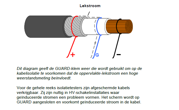

Wanneer gebruik je de guard aansluiting van een isolatieweerstandmeter?
Begrijp ik het goed dat wanneer je een geleider hier op aansluit de lekstroom naar deze geleider dus NIET meegenomen wordt in het berekenen van de isolatieweerstand door de meter?

de guard aansluiting is voor isolatie metingen boven de 100Gohm, om lek en kruipstromen tegen te gaan ( bijvoorbeeld bij onreinigheden op de kabel) , soms wil je het resultaat van de kabel zelf (zonder externe invloeden) , zie p 18 - 20

Wij zien er in ons kalibratielabo veel langskomen, en de guard aansluiting speelt een grote rol in de juistheid van het resultaat bij het meten van zeer hoge isolatieweerstanden, vandaar ik een willekeurig voorbeeld geef van Megger; daar staat het vrij goed in uitgelegd. Bij verschillende andere merken moet je het met veel minder uitleg doen. En ja, niet elke megger heeft een guard aansluiting.
Voor huis tuin en keukentoestanden is dat (een guard) niet nodig.

In onderstaand filmpje een meting van 10G 1000V met een megger MJ15 met en zonder Guard. De eerste meting is met Guard (de invloed van de kruipstromen niet meegenomen in de meting) mooi rond de verwachte 10G, daarna zonder Guard zie je duidelijk de invloed van de kruipstromen. De waarde daalt beduidend. De Guard dus niet onbelangrijk als je op de DUT wil meten zonder externe invloeden.

of er een guard al dan niet aanwezig is hangt er vooral vanaf hoe hoog de megger kan meten (en ook het nut ervan). meeste meggers gaan ergens tot 500MOhm, dan is een guard niet nodig. eens ze tot in de GOhms gaan vind je wel een guard aansluiting. De guard voert het zelfde signaal als de meetprobe, maar dan gebufferd. Guards vind je ook op de "betere" meetbruggen, LCRmeters etc.

Bij een lcr meter volgt de guard het meetsignaal, bij een megger wordt de guard laag (zelfde potentiaal als de Lo) gehouden buiten het meetcircuit om, enkel om kruipstromen af te voeren.

Ja, dat komt omdat het A-meetcircuit aan de Lo kant zit. ( dat is dus de meet probe), we zijn het met elkaar dus eens .
. Maar, er zijn meggers geweest waar de A-meter in het HS circuit meet (de Hi aansluiting) en dan staat de guard gebufferd op de "hete" klem.

Ah ok, dus dat bestaat ook: een configuratie waarbij de guard aan de Hi-kant zit. Dat ben ik zelf nog niet tegengekomen.
In onze opstellingen met de Fluke 5320A, in combinatie met onze 10 kV divider/R-multiplier (die zwarte adapter uit het filmpje), hebben we tot nu toe altijd gewerkt met de guard aan de Lo-kant.
