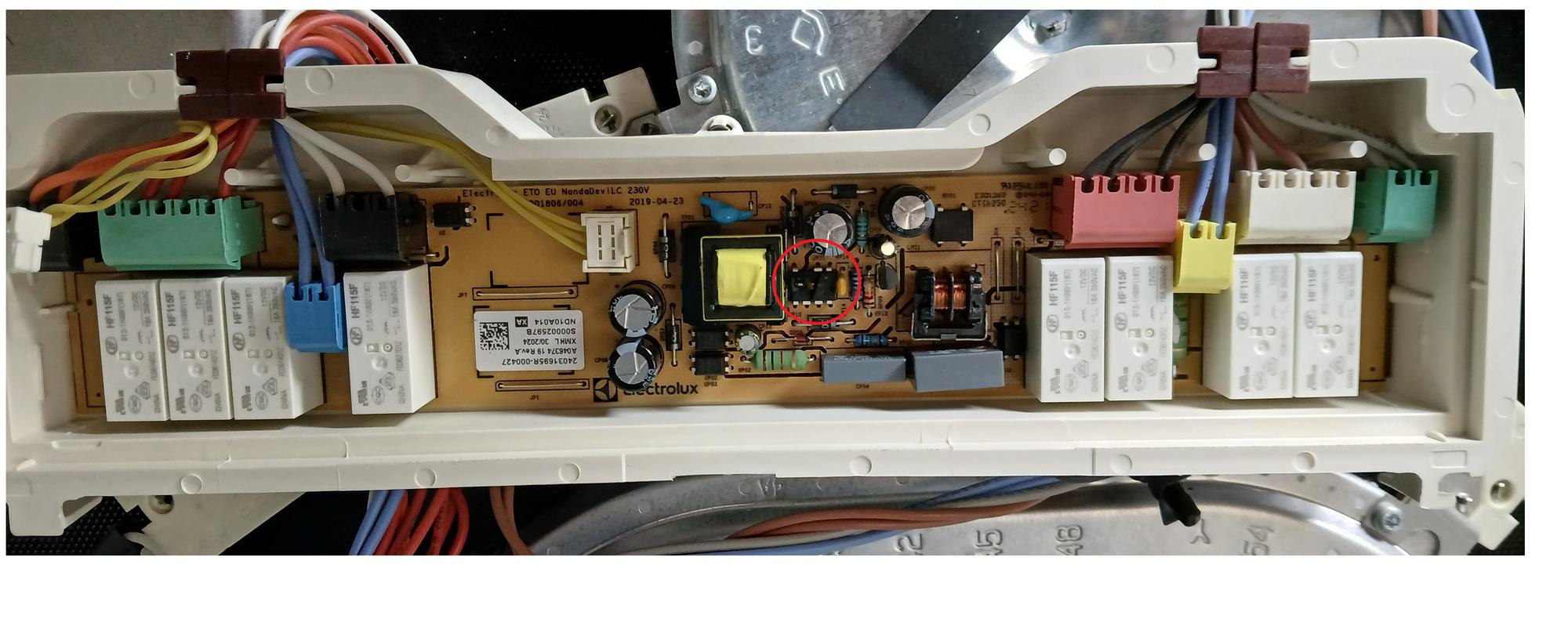

De plaat heeft een overspanning gehad en er is (voedings) chip verbrand.
Weet er iemand welk type dit is voor dit toestel.
Het IC heeft maar 7 pinnen.
Nu hij verbrand is kan ik het niet meer zien.
Alvast dank bij voorbaat.
Roland11
Het ontbrekende stukje moet ergens nog in je kookplaat liggen...
Op de foto schittert het IC nogal, is er naast het 'gat' echt helemaal niets meer zichtbaar qua letters of cijfers?
Dat denk ik toch wel, het helpt dan misschien om daar nog een foto van te posten 'in de schaduw'.
Hoi,
Inderdaad, ik heb het afgebroken stukje nog gevonden.
Daarop kan ik nog het grootse deel van de letters lezen .
nl : Y274PN
Dat komt overeen met : TNY 274 PN (+/- 5,50 €)
Dank u wel voor de tip, nooit aan gedacht.
Merci.
Roland11
Roland11
Wel op een betrouwbare plek gekocht?

Volgende stappen:
1. Zit er 320vdc op de 400v elco? (Stroom aangezet)
2. Wat is de ohmse weerstand over de secundaire elco's? (Spanningsloos gemeten)

Ik zie op de foto een dikke weerstand bruin - zwart -rood, maar die is het dan niet?

Beide groene, grote weerstanden die ik daar zie zijn veiligheidsweerstanden die ook als zekering werken. Die branden door zonder vuur. En laten vaak geen sporen achter als ze kapot zijn. Echt even doormeten dus.
