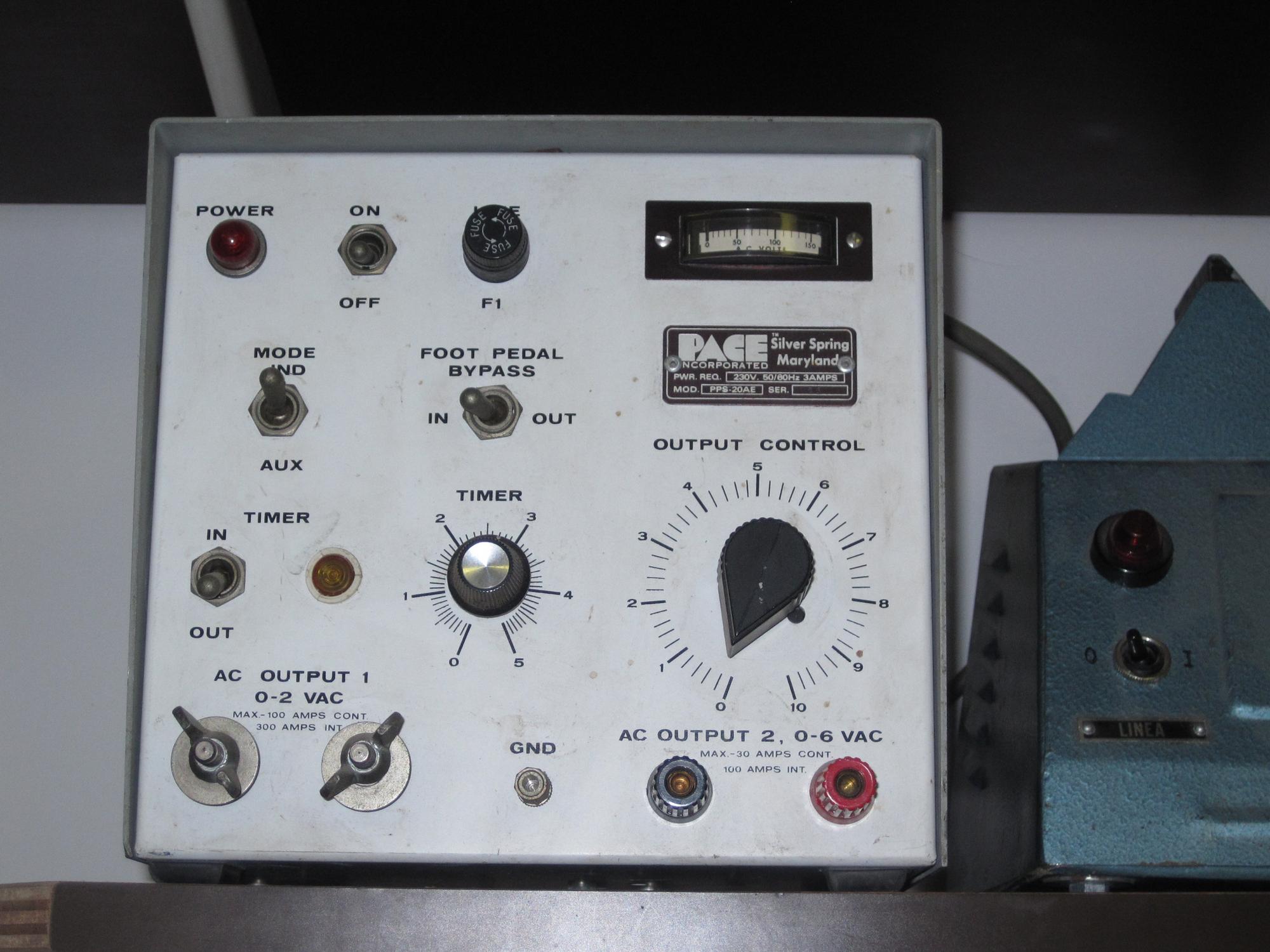

Ik betwijfel het. Heb hier ook een paar 30A en 60A (48Vdc) voedingen/opladers staan, en daarmee lukt het niet. En heb hier een laagspannings-AC regelbare voeding die 100A continu kan (300A kortstondig) en daarmee lukt het ook niet; die was oorspronkelijk trouwens meer voor hardsolderen bedoeld. Zelfs die 300A (na ca. 30s begin je wel trafo-vernis te ruiken....) is veel, veel te weinig om te puntlassen.

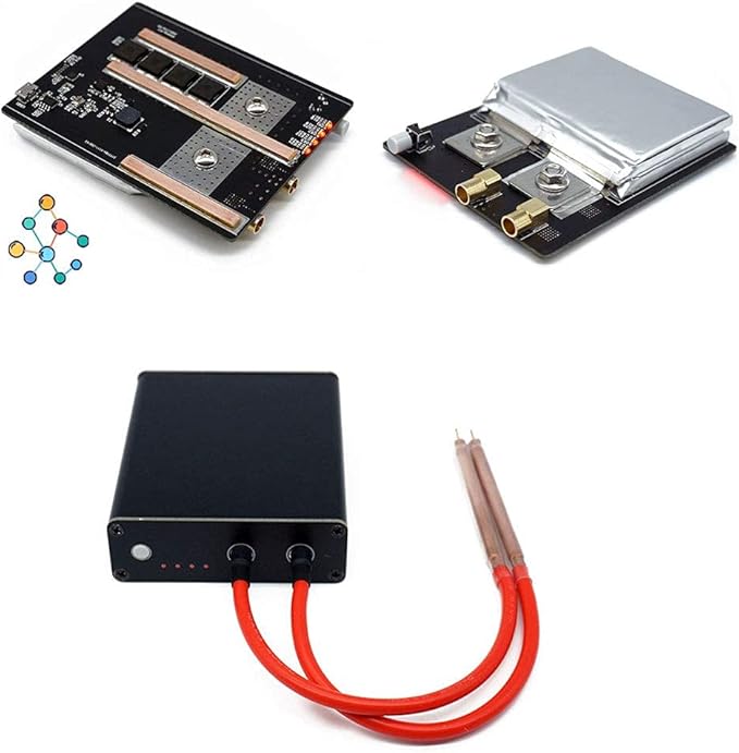

Ik heb twee 3000F condensatoren in serie, 1500F bij 5V. Dan een module die de stroom schakelt met 6 of 8 parallel geschakelde mosfets: "195A continue, instaaan liever niet meer dan 1.2kA".
Ik verwacht dat dit ding dus 0.5-2kA kan produceren. Een factor tien meer dan die "dikke voeding". (De condensatoren worden met een 40A 5V voeding geladen. Daar is ie best een tijdje mee bezig, Hmm. theorie schrijft voor: 37 sec. In mijn beleving is het veel langer. Whatever, de condensatoren zijn na maanden uitstaan vaak niet leeg).

Rew, ben nu eigenlijk best wel nieuwsgierig geworden. Heb je foto's van het apparaat (ook inwendig), en/of een schema?
https://nl.aliexpress.com/item/1005005528318073.html
https://nl.aliexpress.com/item/1005009488817036.html
https://nl.aliexpress.com/item/1005008107086066.html
Waarschijnlijk als "combinatie" gekocht.

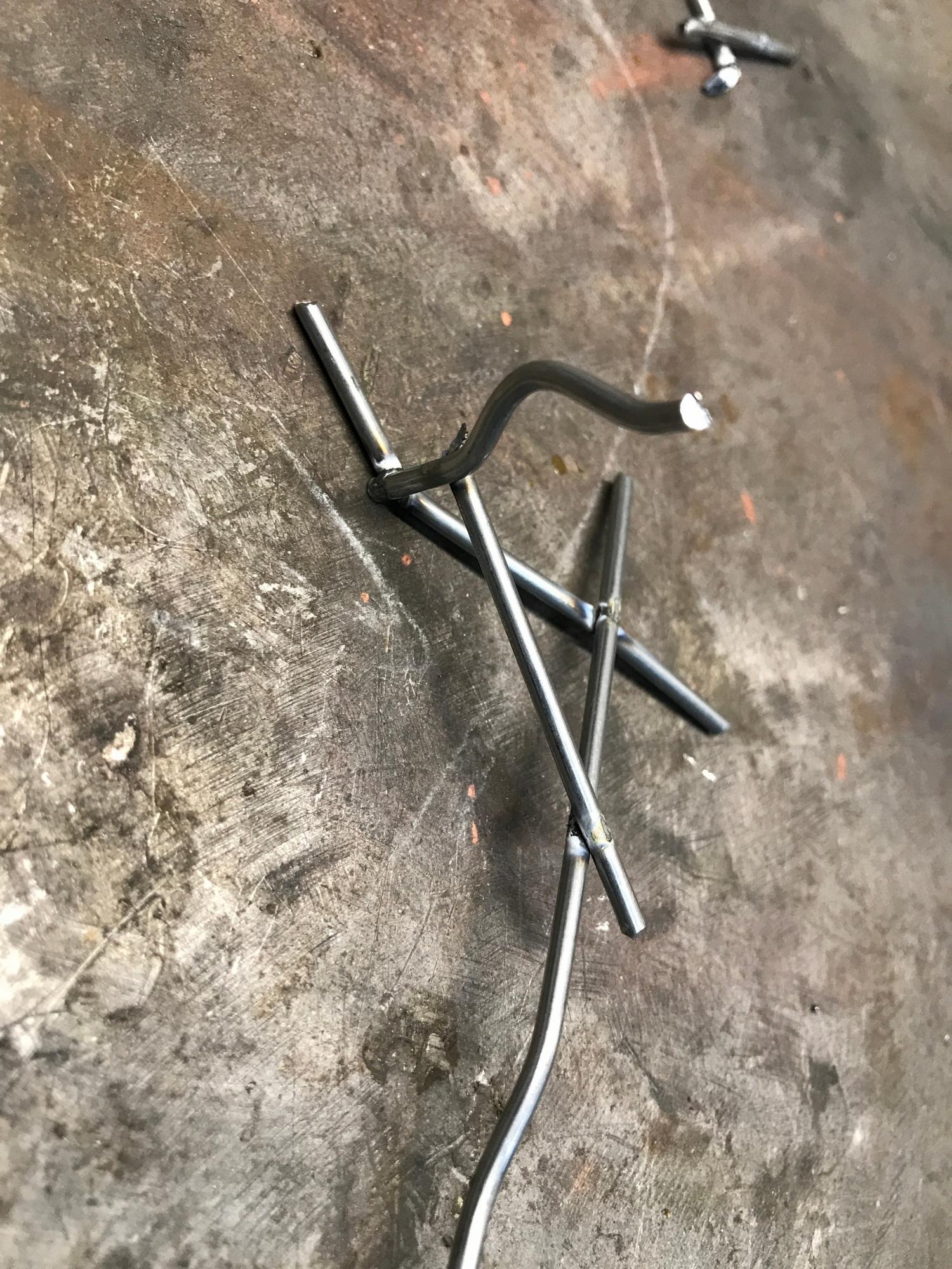

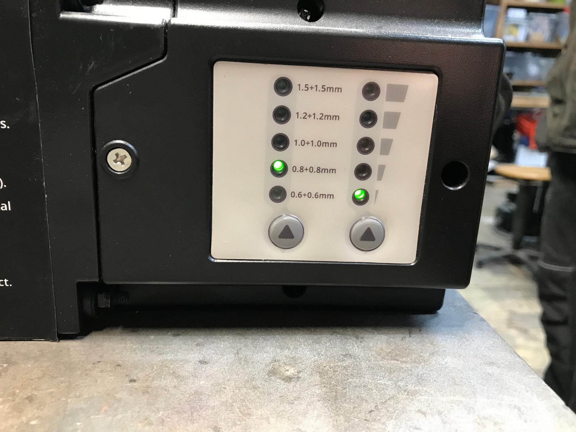

Met de HBM-variant van dat ding heb ik gisteren wat met stukjes oude kleerhanger gespeeld en uiteindelijk een gebroken las van mijn caviakooi gerepareerd. (Ik heb nog geen cavia's, slechts de kooi alvast). Het is ook niet mijn puntlasser, het is bij de MakerSpace
Harry the ferryman heeft er een unboxingreclameuitprobeervideo van.
De kleerhanger brandde op de heftigste stand doormidden. Met de tijd en sterkte beide op de 1-na-onderste stand ging het echter prima. Niet te extreem hard duwend, anders ging het niet.
