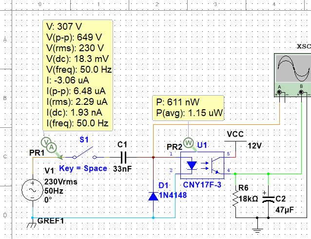

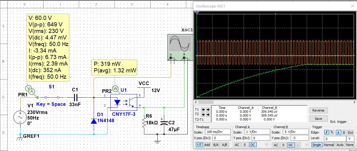

Bij deze de verbeterde opto schakeling. Geen trafo nodig, geen dikke weerstand nodig, geen relais nodig, minder elco's nodig.
Opstarten met optocoupler aan en verbruik/dissipatie
Timing verloop aan en uit en weer aan
Verbruik/dissipatie indien uit.

Daar horen nog weerstandjes bij. Eentje in serie om de opto heel te houden en eentje parallel aan de condensator om die snel te ontladen.
