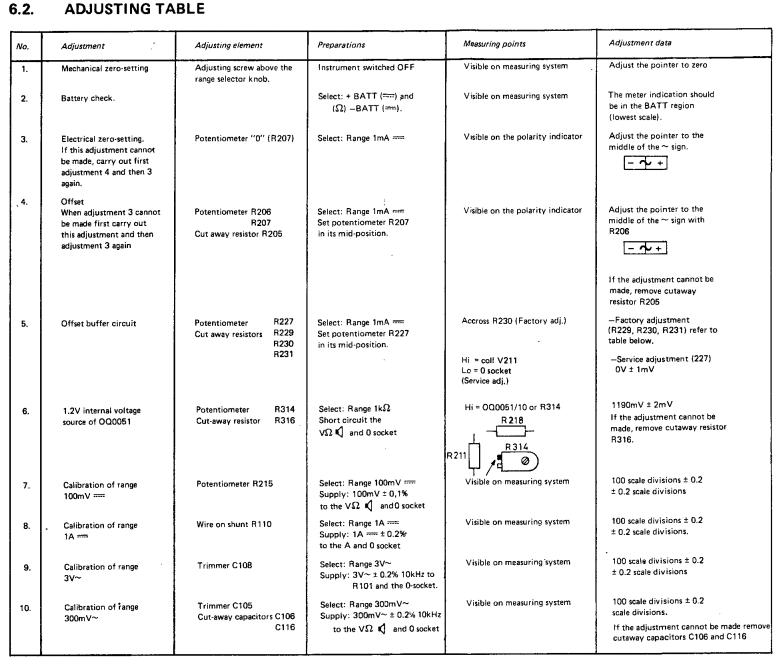

Je moet de service manual hebben, de afregelprocedure staat er gewoon in. Wel moet je de juiste volgorde doen.en het is ook wel makkelijk als je een spiegel hebt..Vraag niet hoe ik dat weet...
Ik heb 3 van zulke meters, en die heb ik zeker allemaal binnen specs gekregen.
Bedankt voor het manual.
Kun je aangeven wat de juiste volgorde is?
Ben wel niet zo'n leek, maar ben wel bang dat ik de zaak ontregel door de verkeerde potmeter of procedure te volgen. Wat moet ik met een spiegel?

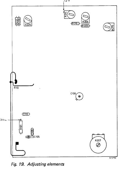

Er staat dat die constant voltage op een aangesloten weerstand wordt gezet. Ik neem aan in de weerstand meting en welke?
Maar dan meet ik die dus niet als 1.2 Volt.
Misschien doe ik iets verkeerd?
Ik meet op R 314, maar dat klopt ook niet.

de juiste volgorde staat toch in de adjustment list..
de spiegel is nuttig om de aanwijzer nog te zien terwijl je aan de andere zijde aan het regelen bent. Het is geen noodzaak maar is wel handig.

De juiste volgorde staat in de manual. Een spiegel: dan kan je m plat leggen op een verhoging, en dan met de meter naar beneden, zo kan je bij de afregelpunten terwijl je in de spiegel naar de meter kijkt.

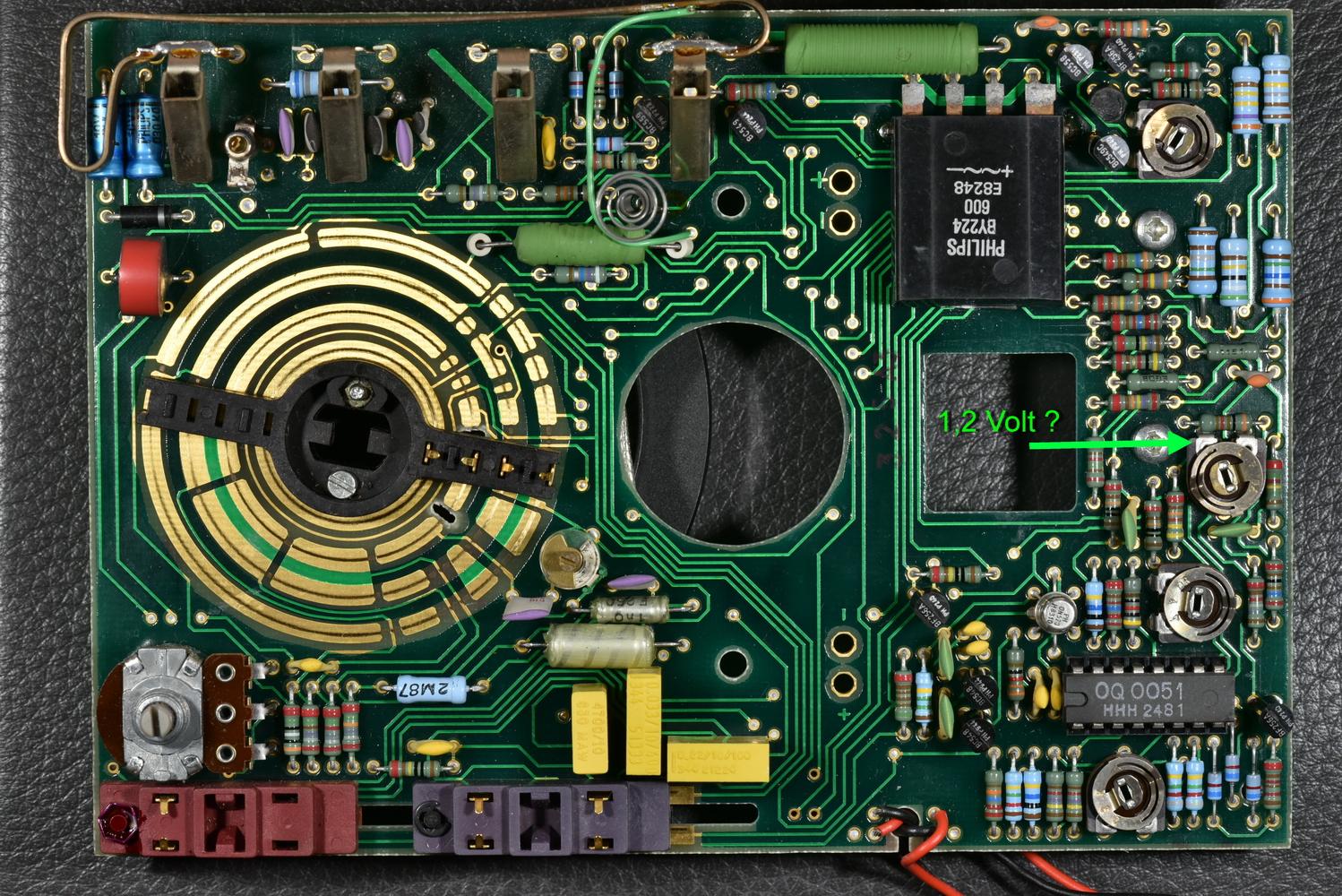

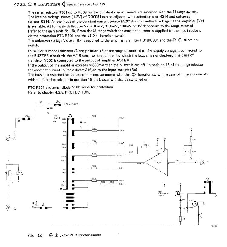

Krijg die 1.2 Volt niet goed.
Hierbij wat info.
Ik heb de meter in de 1K Ohm stand gezet, zoals voorgeschreven. Ingangen kort gesloten.
De 1.2 Volt komt niet hoger dan 1.05 V of zoiets en aan de andere kant dan aangegeven in de handleiding?
Op de in handleiding aangegeven meetpunten is de spanning maar 0.65 V?
(de doorverbonden pootjes van R 314 dus?)
Dus ofwel is de aantekening foutief, of die verwijzend naar de print layout?
Maar de foto is gemaakt van de werkelijke print.
Als de instelling niet kan worden gedaan zou ik R 316 moeten verwijderen?
Maar die is maar 100K tegenover een 442K parallel weerstand?
Lijkt mij wel een te grote sprong.
R314 Potmeter is 470K
315=442K
316=100K
A201B Chip uitgang 10 zou 1.2 Volt moeten zijn, maar de handleiding wijst naar de Potmeter 314?
Dat is pin 9 van die chip. Waar ik dus maar 0.65 V Meet.
Misschien kan iemand met wat meer ervaring dat eens wat juister aangeven en na-meten?

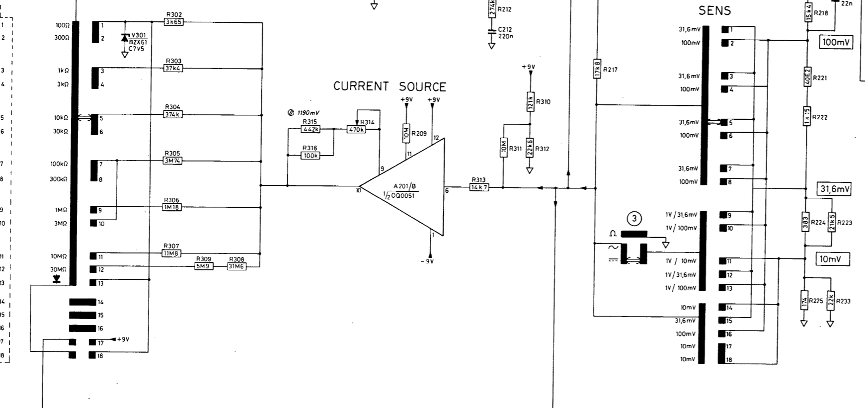

Is V301 goed, als die short is dan kan dat mogelijk de uitgang pin 10 omlaag trekken. Check ook de potmeter zelf en de weerstanden erna.
Er is natuurlijk de kans dat dat IC niet goed meer is.
Er zijn overigens diverse 2505's. Op het modificatie aanhangsel van het SM staat daar wat over. Er zijn in ieder geval 4 varianten. Ik heb een bruine 04 versie, dat staat op de serienummer sticker.
Er zijn daarvoor wat mods opgegeven ivm oscillaties van het IC in ohm meet mode. Dat zou de variërende metingen kunnen verklaren.

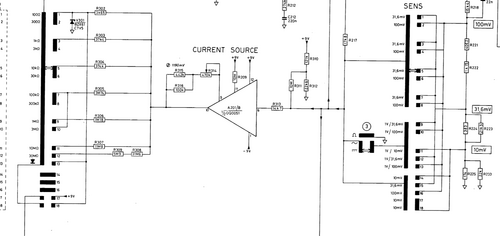

Voor de rest die meeleest: dit is het schema rondom dat IC
een ideetje. .. op pin 10 vd OQ51 staat Vx+ 1,2V. als je de ingang kortsluit (0 Ohm dus) dan is Vx = 0V en moet er op pin 10 dus 1,2V staan. lukt dat?
Hoi Kris
Het is denk ik gelukt.
In plaats van de gesuggereerde 1.2 V op de potmeter te meten, heb ik op de chip zelf gemeten (Pin 10 dus) en dan kun je wel op 1.2 Volt afregelen.
Het manual zet je eigenlijk op het verkeerde been.
De potmeter hangt nergens direct aan de output.
Bedankt voor alle hulp.
