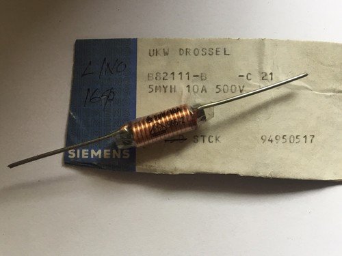

9 naar 9 en 13 naar 7 lijken mij eerder 2 ontstoorspoeltjes met een ferriet kerntje.
Daar ziet het gecremeerde "lijkje" op de foto ook eerder naar uit.
In het schema tekenen ze het als spoel en niet als weerstand.
Ik heb zo'n vermoeden dat er een spoel gesneuveld is ooit en er toen maar een weerstand in gezet is...
Kijk eens naar die andere tussen 13 en 7, en meet die, ik denk maar zo dat je die op bijna 0 ohm meet.
Een weerstand als beveiliging ( op deze manier) is niet gebruikelijk.

De zekering/weerstand zit nu op de plek tussen 8 en 9. De machine met het oude component knetterde en rookte op dit component. Volgens.. zou daar oorspronkelijk een smoorspoel (choke) van ongeveer 100 µH gezeten kunnen hebben.
Ik vermoed dat daar inderdaad een choke gezeten kan hebben.
Zeer waarschijnlijk is dat het.
Een weerstand in de ingegoten steker zou betekenen dat die hele steker mogelijk afbrand als die kapot gaat...
Maarj e kan dat zo meten tussen de netsteker en de uitgaande pennen, als dat van beide stekerpennen naar uitgaand beide bijna 0 ohm is weet je genoeg.

Er zal zoiets tussengezeten hebben (plaatje gepikt van https://www.ebay.com/itm/284916063032)
Is ook bij andere leveranciers verkrijgbaar, de waarde steekt niet zo nauw (de maximale stroom wel!).

Wat ontstoor/spoel betreft.. dat is idd wat er zat... als ik hier kijk https://www.youtube.com/watch?v=562rNWOeo5M .. rond de 10de minuut zie je idd dit spoeltje.. thanks!
