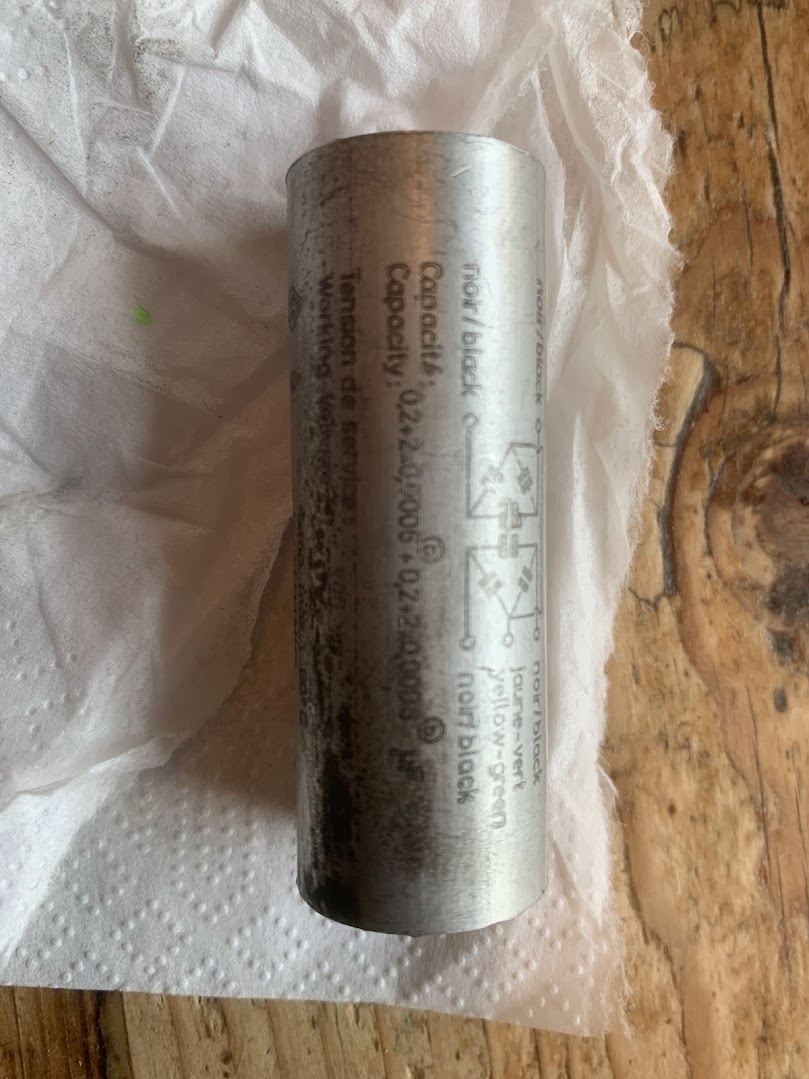

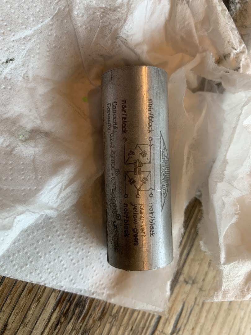

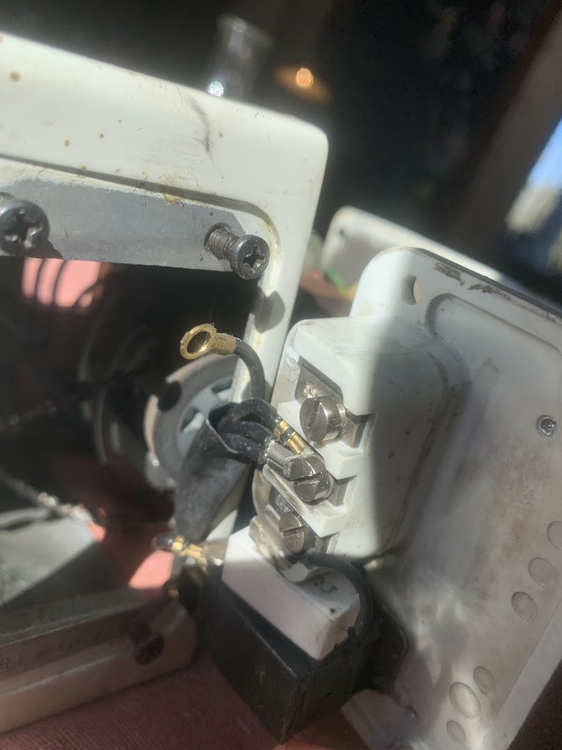

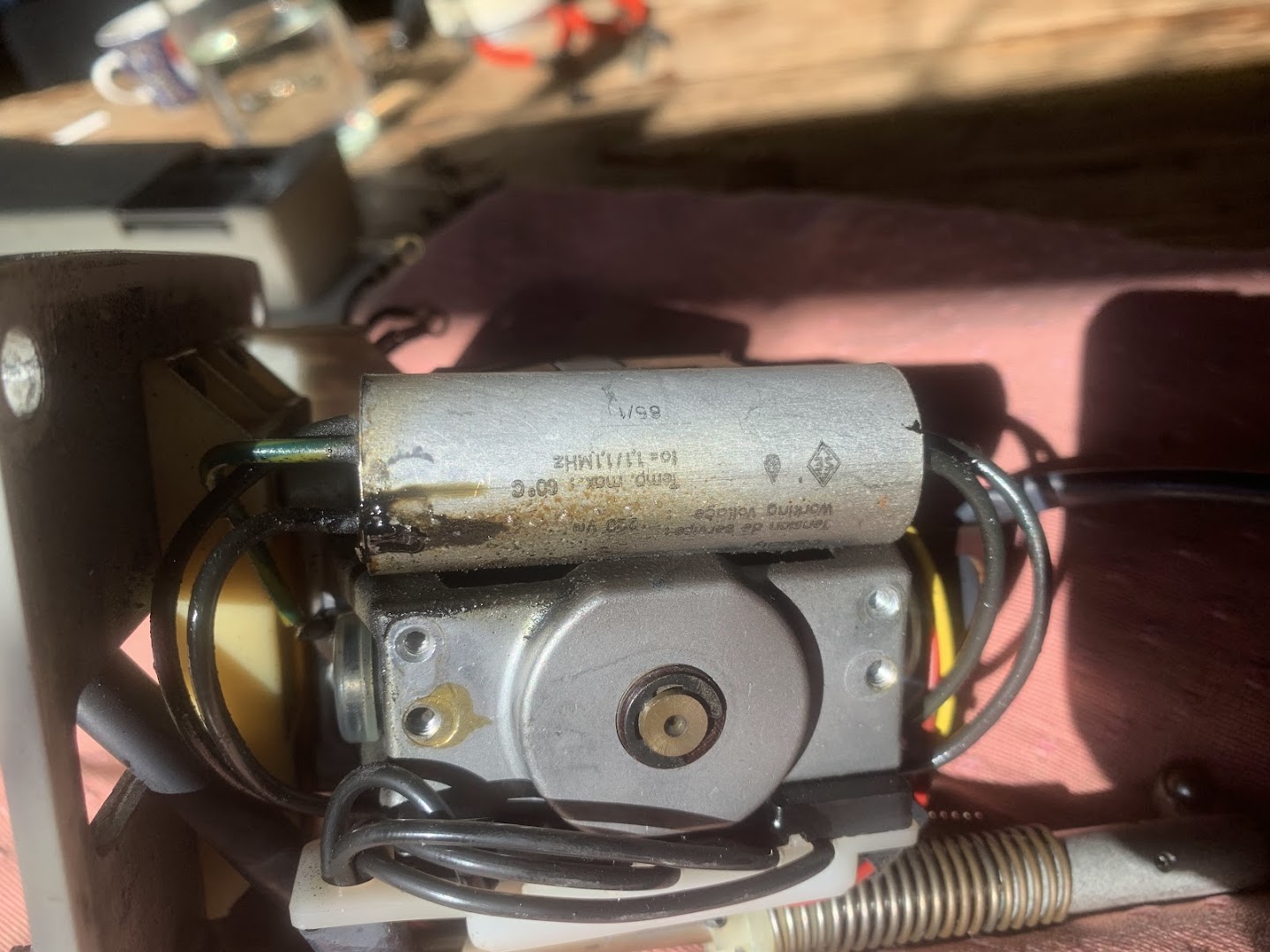

Mijn moeder heeft een naaimachine met sentimentele waarde.. ze is nu 82 en wil graag haar oude Elna Supermatic* gebruiken. Helaas heeft de leeftijd ook van de naaimachine meegespeeld, en blijkt de de Fribourg onstoringscondensator is gesneuveld.. zekering brande door (van de machine zelf) en condensator lekkend in kortsluiting. Ik heb de machine reeds uit elkaar, heb de zekering vervangen (5w 10ohm wikkel). Nu zit ik wel wat in twijfel over de condensator, omdat hier weinig informatie over te vinden is. Iemand die me kan helpen met uitleg hoe te vervangen? Zie bijgevoegde fotos !
Bekend probleem, door veroudering en de hogere netspanning klappen die onstoor condensatoren.
Kijk even in dit topic, daar staan wat linkjes in voor een vervanger.

had ik reeds bekeken.. dit is echter een 3 draads .. mijn heeft er 5... vermoed dat dit toch verschil maakt?
Geeft niets, alleen de ingang en uitgang zitten aan elkaar , 5 of 3 draads kan prima voor een naaimachine
Klopt, de voedingsdraden en de draden van de motor aan elkaar koppelen en daar die condensator bij aansluiten.
Die 5 draads zijn bijna niet meer te vinden.
Ik bedoel, ik krijg 2 stroomdraden toe naar condensator en 2 vertrekkend naar motor. (plus 1 aarding). Dus een 3 draads aansluiten word moeilijk? Of zie ik het verkeerd (sorry, ik ben 1 van die willing to learn but not to experienced studenten ;) .. dus kan wat extra uitleg gebruiken) .. omdat dit een ouder type is, vind ik er weinig informatie over. Wel wat gevonden over de 3 draads. Maar ik zoek en leer ondertussen verder!
Inkomend en uitgaand 1:1 rechtdoor doorverbinden, condensator tussen de beide doorverbindingen en aarde.

Toch even een opmerking. Ik ken een 5draads ontstoorder ook enkel als doorverbinder (al dan niet via smoorspoel) maar het schema op TS zijn condensator laat toch echt geen doorverbinding zien.
Kun je nog even wachten met doorverbinden tot er wat algemenere confirmatie komt van medeleden omtrent deze praktijk?

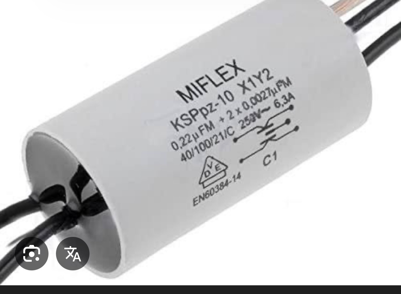

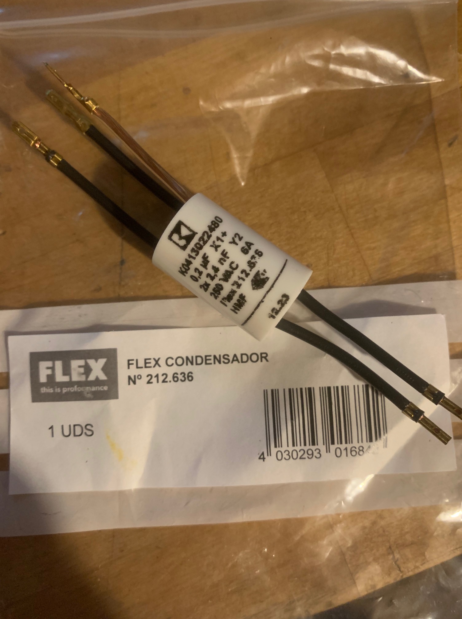

Ik heb ondertussen deze binnen .. die ik dacht als vervanger.

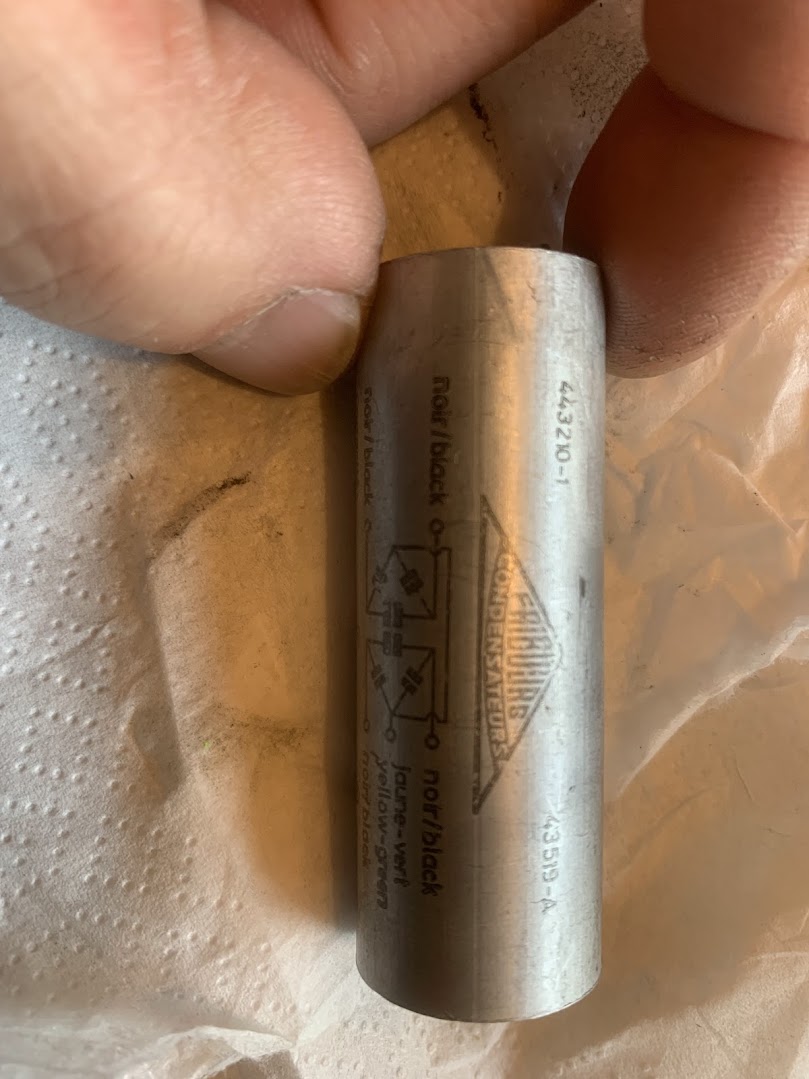

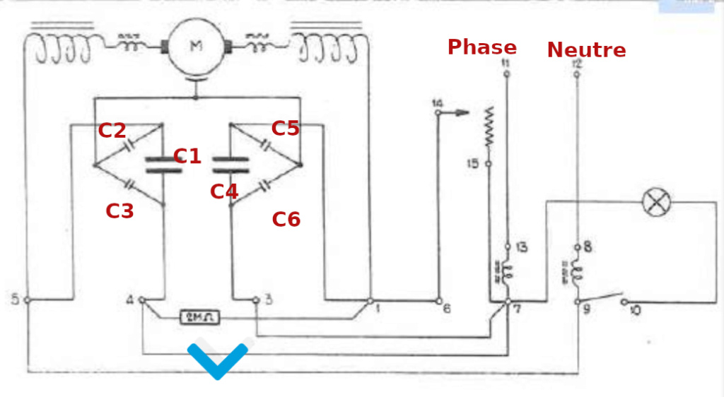

Op zaterdag 21 maart 2026 21:38:44 schreef EricN:
[...] het schema op TS zijn condensator laat toch echt geen doorverbinding zien.
Ja, daar zat ik ook al naar te kijken. Het zijn twee aparte ontstoor-systeempjes in één huis, met alleen aarde gemeenschappelijk (rechter schema).
Misschien zaten er nog 2 spoeltjes verborgen in een krimpkous.
Dan zou de 5 dradige condensator zo in het schema gezeten kunnen hebben.
Even doorgeborduurd op de tekening van @FET die gelijk is aan de condensator van @Rruben. :)
[Bericht gewijzigd door vergeten op (11%)]

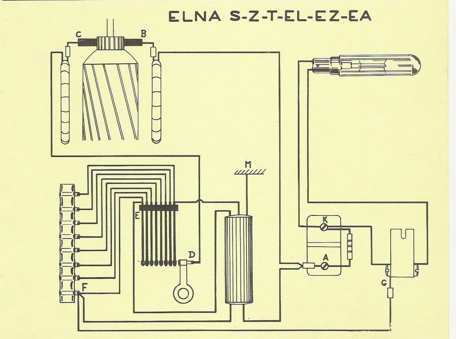

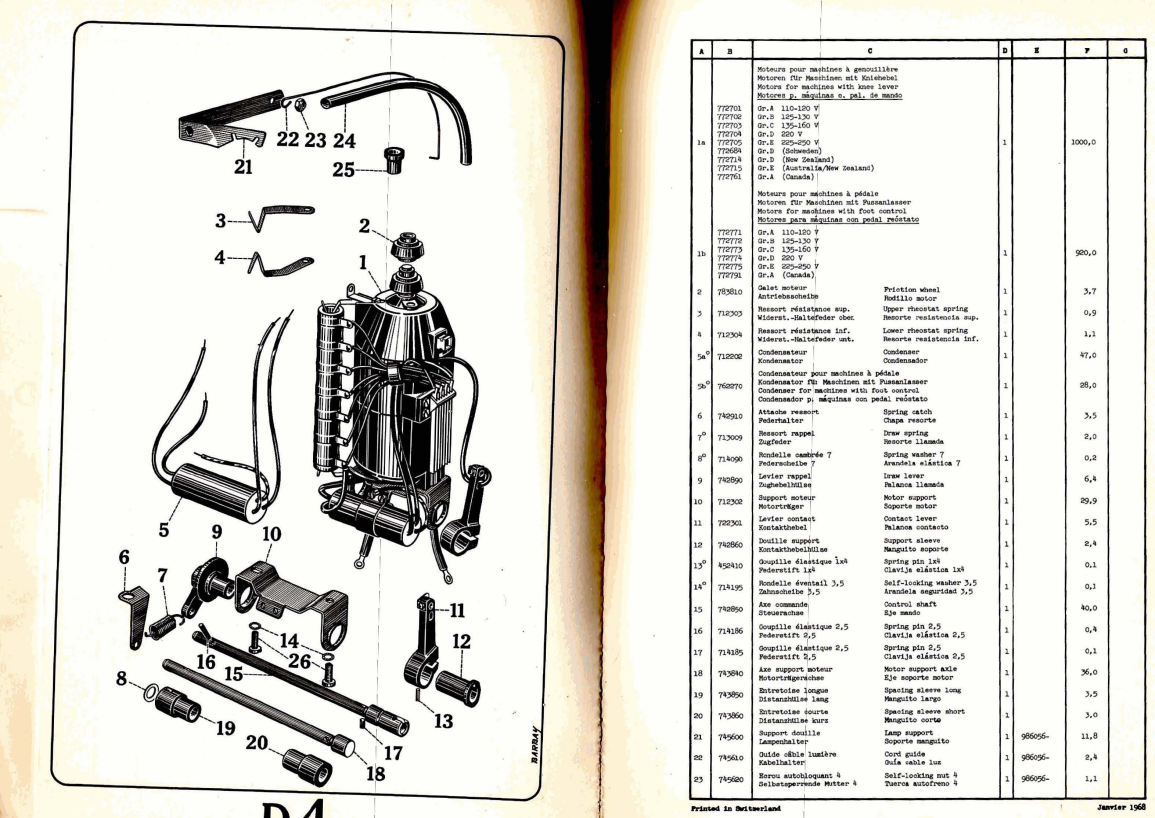

Ik heb een servicedoc gevonden van die Elna machine bij .
Dat is van 1965, die condensator lijkt 1-85 op te staan.
Er lijkt wat meer in de machine te zitten dan alleen een motor, ook een serieweerstand in segmenten en contactenblok.
Dan zou het kunnen kloppen dat het 2 gescheiden filters zijn.
Ding staat wel op de tekening.
Helaas geen echt schema in de sevicedoc.
Dan vervalt mijn advies. Misschien dan beter 2 maal een 3-draads type inbouwen, want een gescheiden ga je nooit vinden.

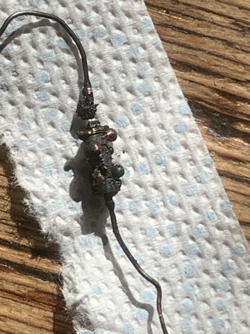

Op zaterdag 21 maart 2026 18:31:23 schreef Rruben:
Hoe dan?
Vreemde aanduiding voor een zekering!
de zekering zat voorin bij de voeding en schakelde door via voetpedaal. Beetje onduidelijke foto's van nieuw en de oude onduidelijke overleden patient..
Op zaterdag 21 maart 2026 23:06:02 schreef revado:
mooi, waar vond je deze?
Op zaterdag 21 maart 2026 23:53:39 schreef vergeten:
Hoe dan?
Wel niet echt een zekering, maar er schijnt dus een 5 Watt 10 ohm draadgewikkelde weerstand (of gelijkaardig werkend, bv 3W 10 ohm metaaloxide weerstand 5%, want wat er origineel in zat is onduidelijk) ter beveiliging in te zitten. Zie foto van bovenstaande.

Volgens mij is dat een 'standaard' 5 draads LC filter: schaffner heeft er genoeg (alleen niet het exacte formaat)
Schaffner_mains_filters.pdf
Hier gaat het ook over zo een type condensator : https://lamachineacoudre.forumactif.org/t4265-elna-supermatic-condensa…
Daar staat ook een schema
Wel een site met veel reclame en rommel !
weer een stap verder ;) .. dank. Dit schema helpt weer wat verder de goede richting uit.

Mooi gevonden!
We kunnen hem dus vervangen door twee 'gewone' ontstoorbusjes met drie of vijf draden.
