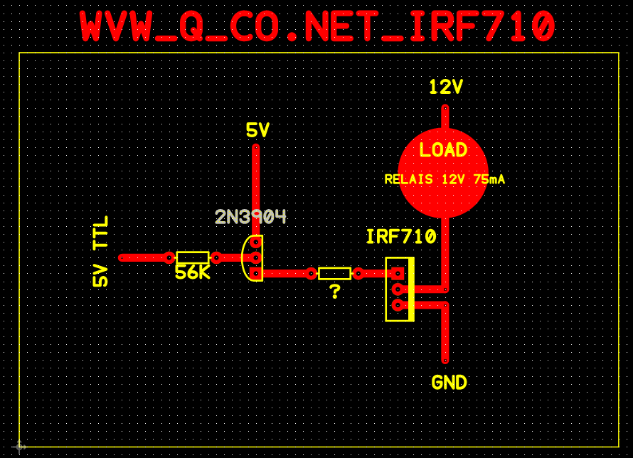

Beste CO'ers, terug van weg geweest.
Standaard gebruik ik een IRF540 om met een 2N3904 te schakelen.
De IRF540 kost echter 2 euro in de winkel, daarom wil op overstappen op de IRF710 van 75 cent.
Nu is de vraag welke ohm weerstand te gebruiken bij het vraagteken.
Ik hoop dat ik een van jullie zo gek kan krijgen, groet Wouter
1k-10k, zou ik zo zeggen. Het is niet zo heel kritisch. Zelf zou ik nog wel een pull-down weerstand van, zeg, 100k toevoegen aan de gate, andere kant van de weerstand aan massa.
Mocht je hoge frequenties gaan schakelen dan wil je de gateweerstand zo klein mogelijk hebben, om de gate-capaciteit van de FET zo snel mogelijk op te laden/ontladen, maar dan spreek je over signalen in het kHz-bereik, niet een simpel relaisdrivertje. Meestal gebruik je dan ook een echte drivertrap.
Evt. kun je als beveiliging ook nog een zener van 12-15V toevoegen van gate naar massa, om te voorkomen dat de gate ooit meer dan z'n maximale Vgs (vaak ca. 20V) te zien krijgt. Maar dat is mogelijk overkill hier. Kwaad kan het in elk geval niet.
Hartelijk en super bedankt, ga ik morgen verder op mijn breadboardje!

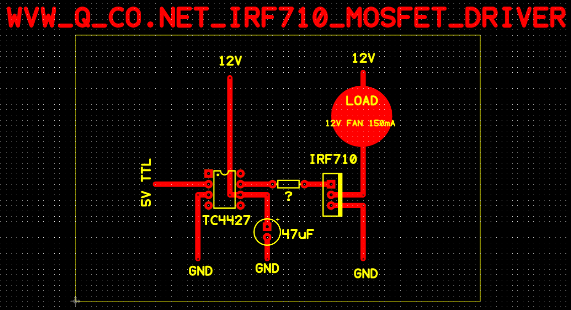

Consult 2:
Verder als ik deze driver gebruik, wat is dan weerstand gemarkeerd met vraag teken?
Dan ben ik volledig uitgevraagd, groet Wouter
Hetzelfde ?
Bij gebruik van een echte gatedriver zou ik er de datasheet op naslaan. Zie er zo snel niets over instaan.
Ik neig naar het gebruik van geen enkele weerstand, of hooguit een zeer kleine (4.7ohm, 10 ohm, 22ohm). Het nut van een gatedriver is juist dat je heel snel de FET kunt aansturen (genoeg stroom om z'n gatecapaciteit te op/ontladen. Een serieweerstand doet dit voordeel gelijk weer teniet, dus lijkt zo'n weerstand me hier niet op z'n plek.
Maar een speciaal gatedriver-IC is voor dit schema volstrekt overbodig (zolang het over het af-en-toe in/uit-schakelen van een relais gaat).
Bij het bouwen van schakelende voedingen (halve-bruggen op 40kHz e.d.) wordt het andere koek, dan zou ik een gatedriver wel serieus overwegen.
[Edit: wacht even, zie nu pas dat je in het tweede schema een ventilator met PWM probeert aan te sturen, niet een relais.]
@TS,
Ligt ook weer helemaal aan de frequentie en of je de fet hard aan wil sturen. Ga je in het kHz gebied zitten dan kies je een weerstand tussen de 10 en 47 Ohm en anders wordt hij groter, maar nooit groter dan 100 Ohm.
De IRF540 is bij 5V op de gate net aan (als je pech hebt net niet), voor de IRF710 is 5V echt te weinig.
Voor een relaisspoetje is een gate-driver ietwat onzinnig. Je signaal is al TTL, dan is zelfs een transistor niet nodig.
Gewoon een logic-level fet voldoet dan prima.
Ik zou toch eens even het schema van de allereerste schakeling (2N3904 en IRF710) hier plaatsen, want volgens mij gaat er iets niet goed....
Er hoort ook nog een weerstand bij tussen emitter en massa, anders kan het niet werken. (de gate van een FET is zeer hoogohmig, daar gaat nooit voldoende stroom lopen om de 2N3904 in geleiding te kunnen sturen).
Een stukje schema zegt veel meer dan een PCB-layout.....
Heb je voor de 56k weerstand trouwens ontwerpberekeningen gemaakt? Want die waarde lijkt me ook hoog (maar mogelijk dat je er hier mee weg komt).

Neem een bc517 ipv. de 3904 (direct load aan 12v) en je bent ook klaar, zware fet is zinloos...
Dat relais kun je ook prima met een BC517 aansturen, daar heb je geen fet voor nodig. En vergeet ook geen diode over je relais te zetten, kan gewoon een 1N4007 zijn.
En inderdaad een paar schema's zou het een en ander verduidelijken.

Op maandag 23 maart 2026 08:50:02 schreef nonius:
Die tor gooit bij aansturing met 5 V de gate-sourcecapaciteit vol tot uiteindelijk ook bijna 5 V (de basis-emitterspanning is heel laag, want er loopt dan praktisch geen basisstroom meer).
Áls de 710 daaraan genoeg heeft om te gaan geleiden, dan zul je de emitterweerstand eerder nodig hebben om hem weer uit geleiding te krijgen als de sturing weer 0 wordt. De lading van de gate-sourcecapaciteit kan anders niet weg.
Een echte driver is zowel in de aan- als de uittoestand laagohmig, en gooit de gate dus niet alleen snel vol, maar trekt hem ook weer snel leeg.
Ook TTL-uitgangen met hun 'totem pole'-uitgang doen dat (zolang je niet ál te snel wilt), zodat een extra weerstand van gate (of basis) naar massa niet nodig is. Uit gewoonte wordt dit toch vaak gedaan; kwaad kan het niet.

In dit geval zie ik een extra reden voor die weerstand van gate naar ground: De gate driver komt uit een andere voedingsspanning.
Mocht (bijv. door inschakelverschijnselen) de 12V wel, en de 5V niet aanwezig zijn, dan is niet goed te voorspellen wat er in de driver gebeurd. Lekstromen elders in de schakeling zouden dan zomaar op de gate terecht kunnen komen.
Veel zal dat niet zijn (anders zou de driver gewoon actief worden), maar je wil wel uitsluiten dat de FET per ongeluk gaat geleiden, of, erger nog, ergens op zijn miller-plateau blijft hangen (en daar vrolijk uitfikt omdat ie net niet geleid).
Andere reden voor een pull-down is er bij aansturing door een microcontroller:
Bij opstarten daarvan zijn i/o pinnen hoogohmige ingangen, en die 'zweven' dus tot na initialisatie.
Ik zet standaard een pull-down bij zulk soort schakelingen. Dan kan er niets gebeuren als er onverhoopt iets zweeft.
Bij aansturing vanuit een microcontroller wel even opletten: soms zijn de interne pull-ups bij reset al geactiveerd, dan moet de pull-down dat 'behelpen'; in zo'n geval is 100k echt teveel.
Ook opletten met de plaats van die pull-down: zoals @blackdog het tekent vormt die met de serieweerstand een spanningsdeler; ik zet ze (als er een serieweerstand noodzakelijk is) vóór de pull-down.
Zeker met weerstanden in de 2.2-10k reeks kan dat een betere sturing opleveren.
