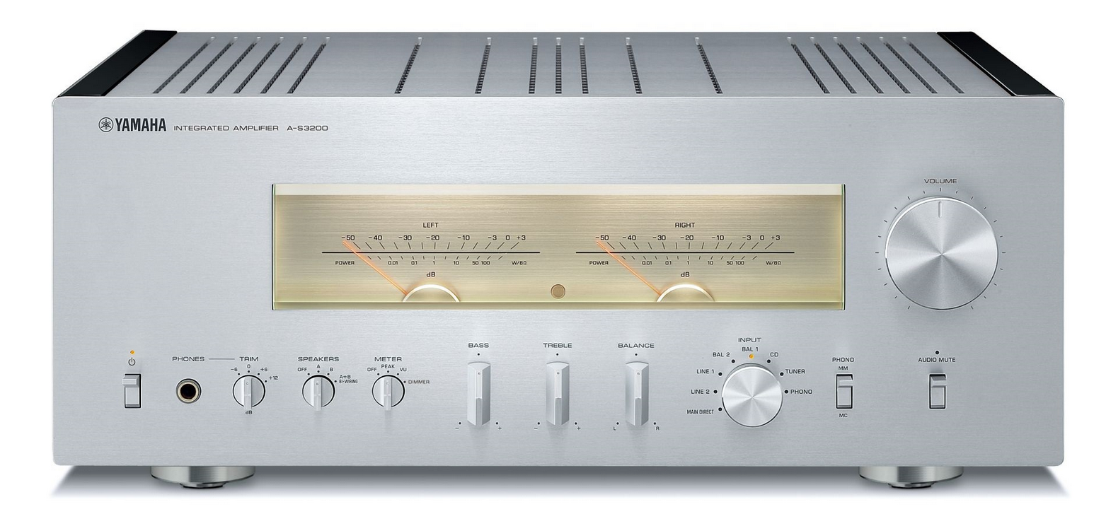

@Fred: dat zijn inderdaad mooie versterkers. Zeker de moderne Yamaha's met de vintage look vind ik erg mooi. Mijn vader heeft de AS2200 versterker in het zwart, en stuurt er zijn KEF Reference 105/2 luidsprekers mee aan. Een erg mooie combinatie aangezien deze luidsprekers toch wel het behoorlijke vragen van een versterker, maar de Yamaha doet het prima. Moest hem laatst verplaatsen naar een wat toegankelijkere positie voor mijn rolstoel gebonden vader, maar was even vergeten dat het ding ook een ton weegt!
