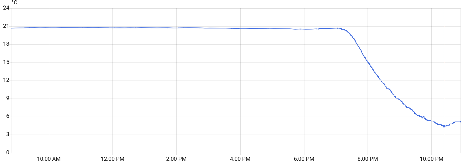

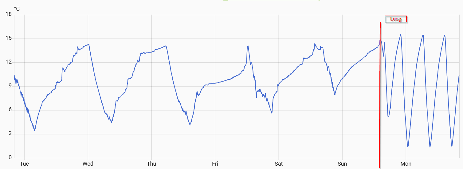

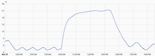

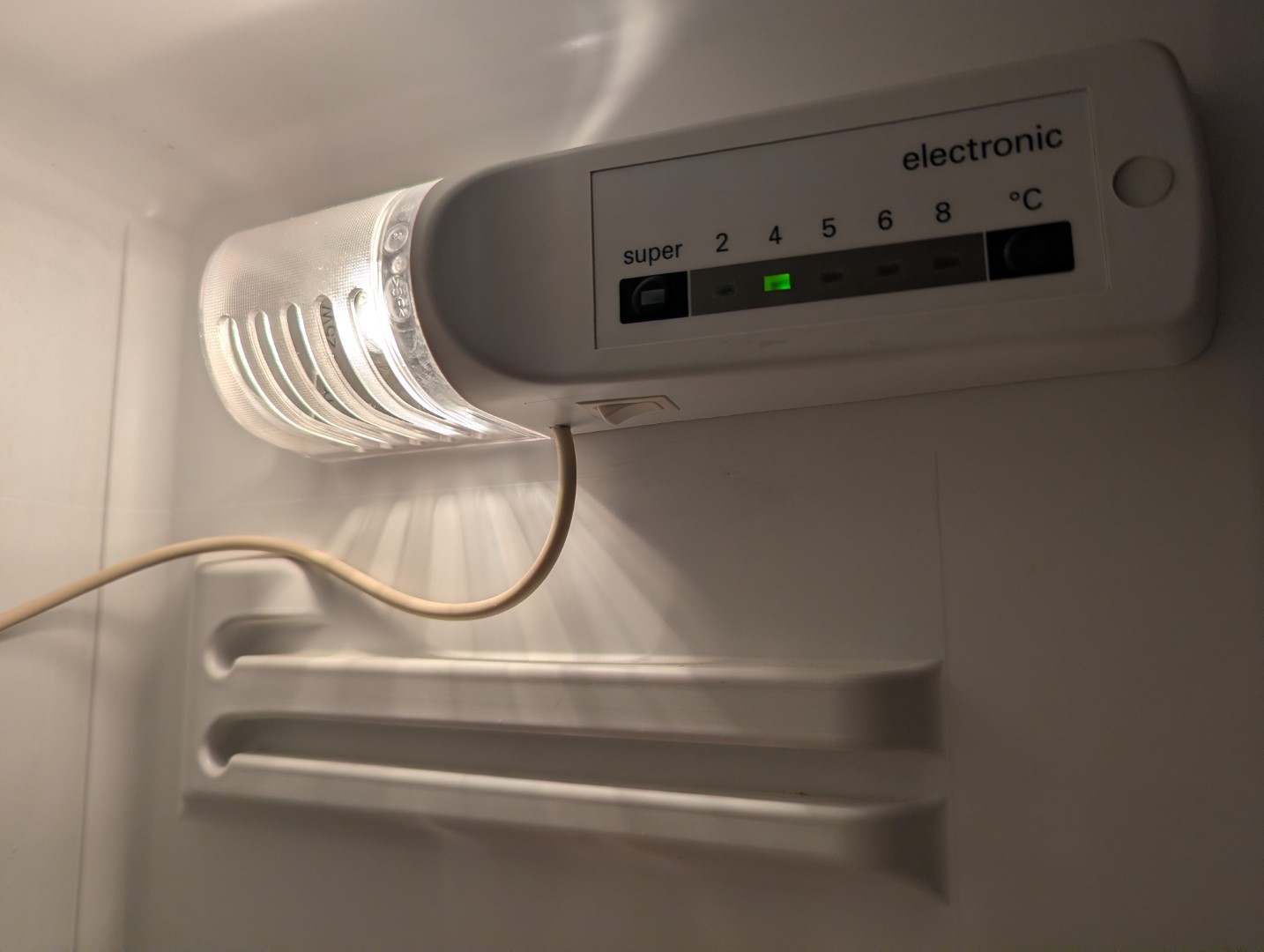

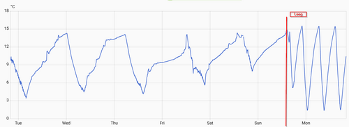

Ik heb al langere tijd problemen met de temperatuur in de koelkast + vriesgedeelte.
Thermostaat staat op 2 graden, temperatuur varieert tussen de 4 en 14 graden. Gedurende ongeveer 9 uur warmt de koelkast op. Daarna koelt de compressor in ongeveer 9 uur terug naar 4 graden. Eigenlijk maar één cyclus per dag. Zie bijlage.
Nadat ik de koelkast en kleine vriesvak leeggehaald had, start de compressor wel vaker maar nog steeds grote variatie in temperatuur (rechts van rode lijn).
Dit lijkt niet normaal, en met de zoekfunctie heb ik een vergelijkbaar probleem gevonden, maar ik kom er niet helemaal uit:
Is er aan de hand van bovenstaande gegevens iets te zeggen welke sensor waarschijnlijk defect is?
Ik zag een link naar Conrad voor een vervangende sensor, kan ik die ook voor mijn koelkast gebruiken?

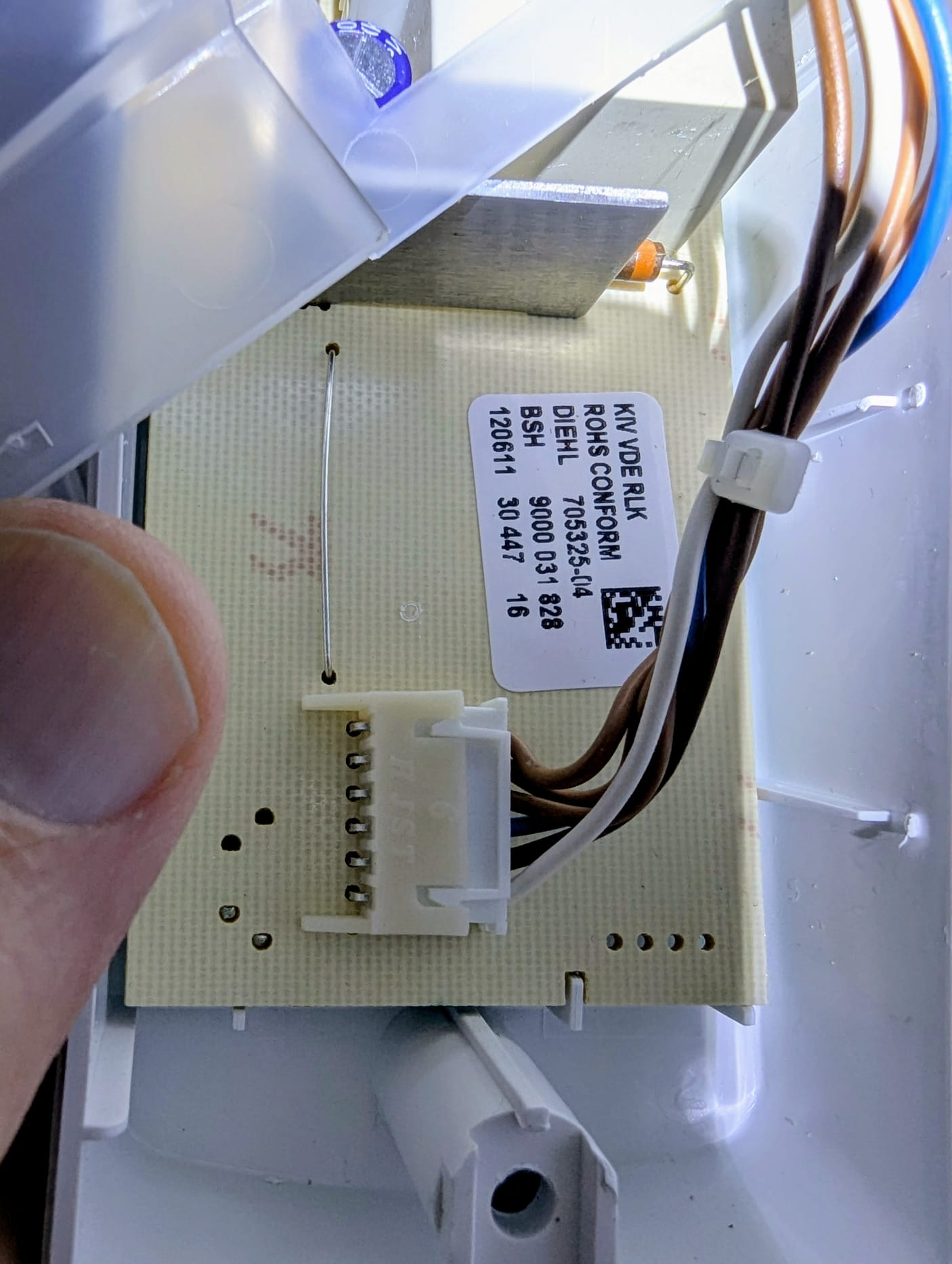

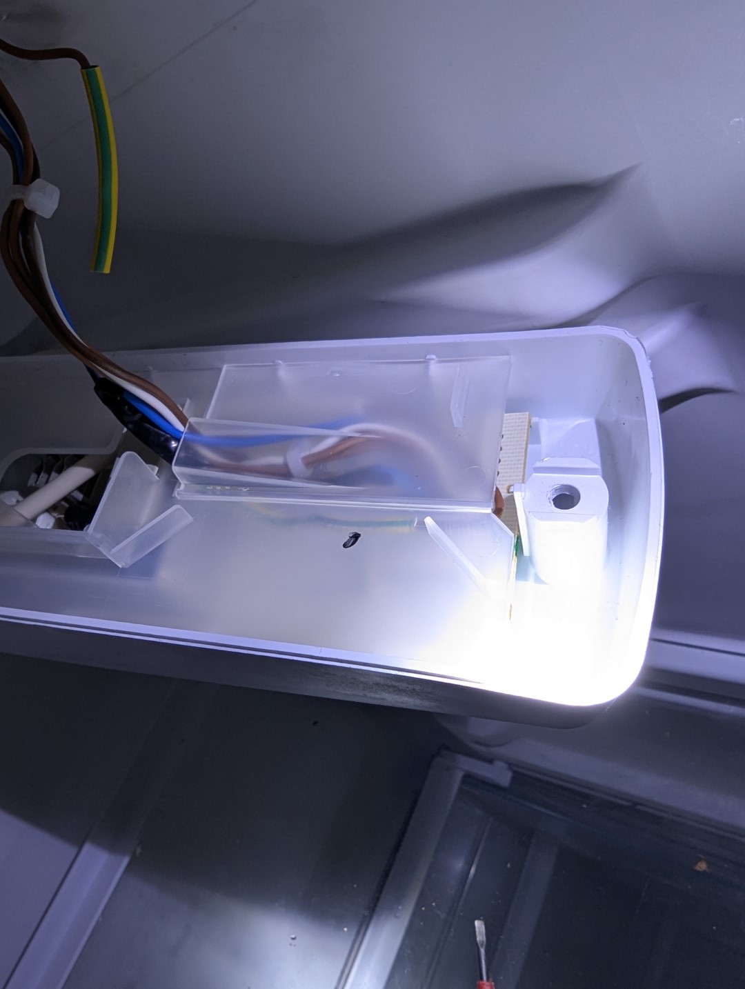

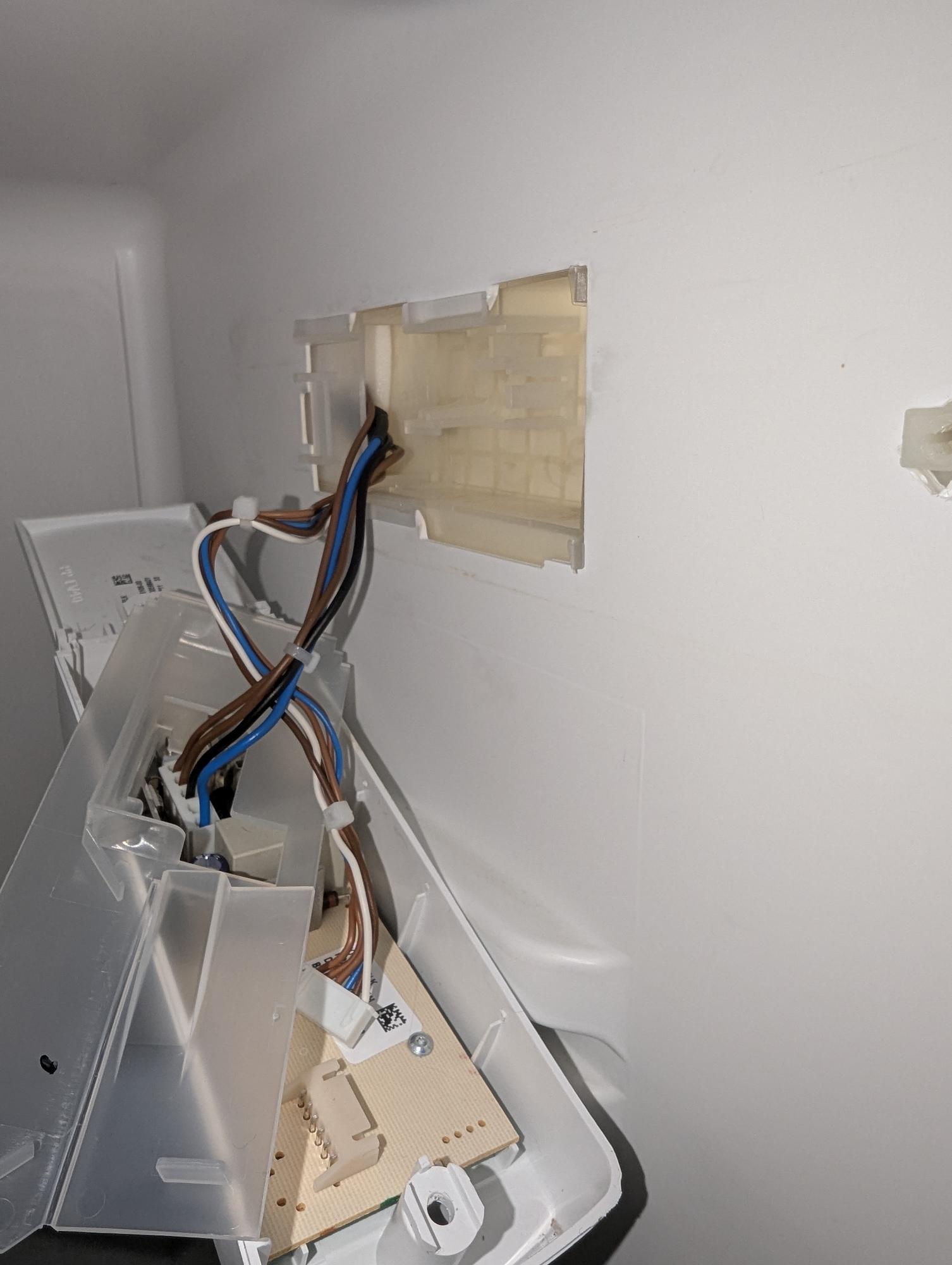

Waar zit dat printplaatje waar de sensoren op aangesloten zitten? Bij de ventilator? bij het lampje? Hoe krijg ik die open zonder het te slopen?
Is dit door een leek te vervangen? Ik kan wel weerstand en spanning meten, maar dat is het wel.

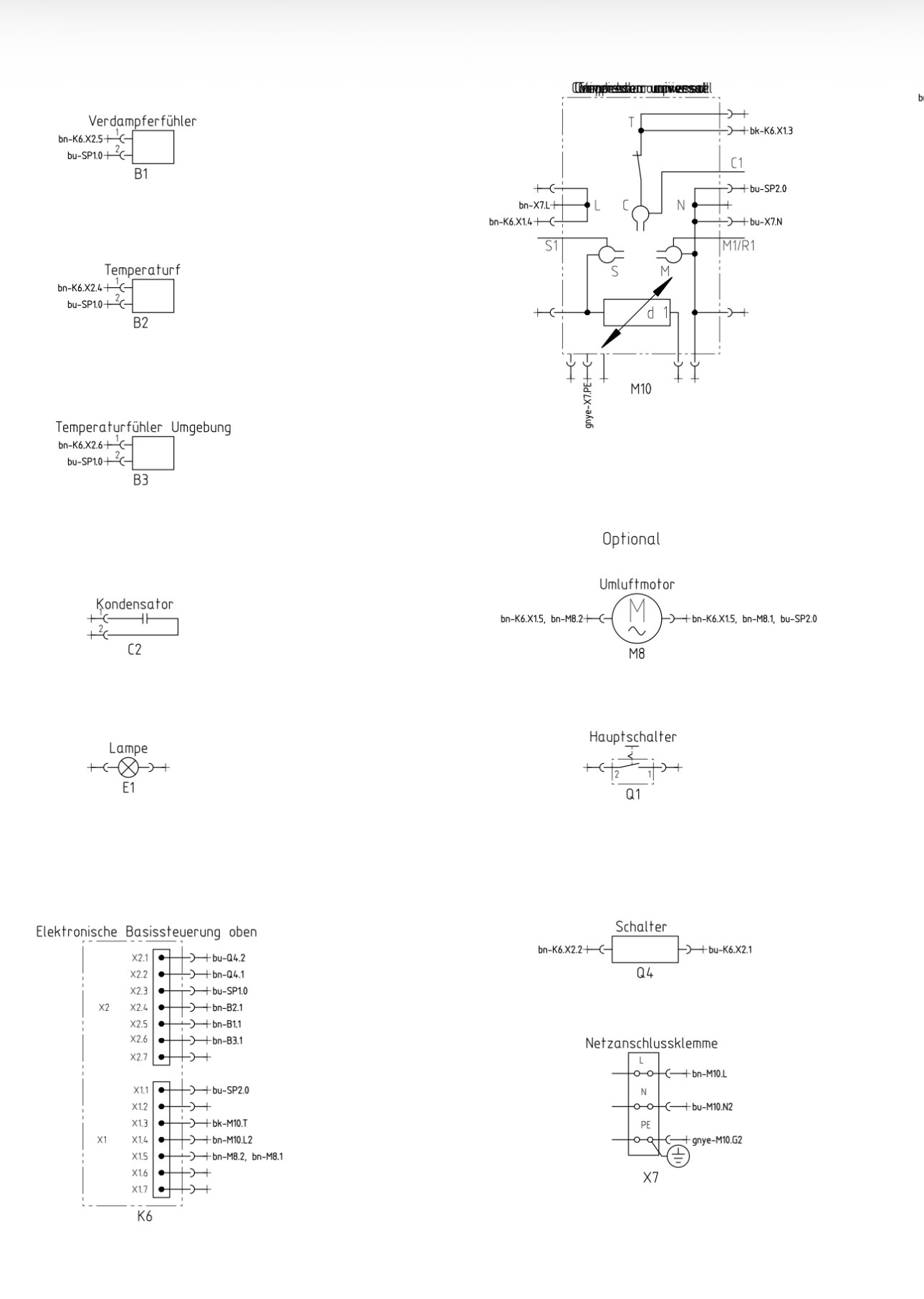

Lijkt de verdampersensor te zijn.
Wat is de waarde vd 3 sensoren? Het makkelijkst om te vergelijken is om ze alle 3 op gelijke temperatuur te brengen. Dus het ganse apparaat op kamertemperatuur brengen. Een dikke dag open zetten dus. Dan moeten de 3 gelijke waarde geven. Het nadeel is dan weer dat op kamertemperatuur de defecte ntc mogelijk (soms gebeurt dit) geen afwijking vertoont.
De 3 sensoren zijn: binnenruimte vd koelkast. De verdampervoeler (ingeschuimd). De omgevingsvoeler (meet de kamertemperatuur).
Moest het idd verdampervoeler zijn die defect is dan gaat de uitdaging zijn deze te vervangen gezien deze niet toegankelijk is.

Update: koelkast staat ongeveer 10 uur uit, en ik meet de volgende waardes van boven naar beneden op de stekker:
6,15 / 10,4 / 6,0 kOhm
De hoogste waarde wordt gemeten tussen de 2e en 4e pin, tussen K6.X2.5 en SP1.0... lijkt de verdampervoeler te zijn

1: niet galvanisch gescheiden dus er staat spanning op!! Zekering uit. Kast hoeft er niet uit. Of toch minstens die stekker met dikke draden uit trekken uit de print

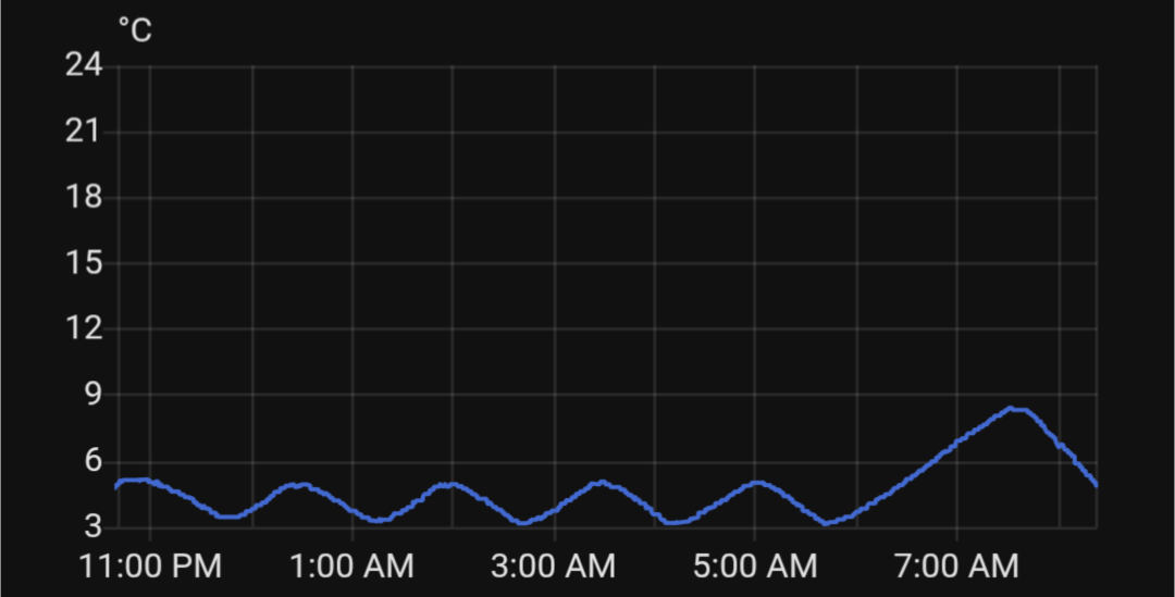

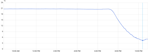

Ok, dat ziet er best goed uit. Thermostaat staat op 4 graden, en hij lijkt op tijd te stoppen:
Morgenochtend weer eens kijken.
De sensor bij Conrad besteld, de Amazon sensor kon ik niet meer annuleren maar wel terugsturen na ontvangst.
Oja, het deel dat aanvriest begint ongeveer 4-5cm vanaf de wand, dus daar zal de verdamper zitten.
Ja, temperatuur ziet er prima uit...
Dinsdag komt de sensor, daarna kan de koelkast weer paar jaar mee hopelijk. (De bult aan de rechterkant komt door het vullen van de koelkast net wat flessen drinken)

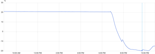

Wel, dat is een mooie curve.
Zoals je eerder las twijfelde ik over het open laten of kortsluiten vd ntc om noodmodus uit te lokken. Ik lees in de adviezen beide voorstellen dus daar geraak ik niet wijzer uit. Wat heb je nu gedaan? Open of gesloten?
Ik heb de kabel van de ntc uit de witte stekker getrokken, dus niet kort gesloten.

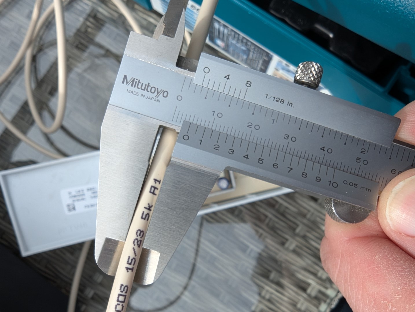

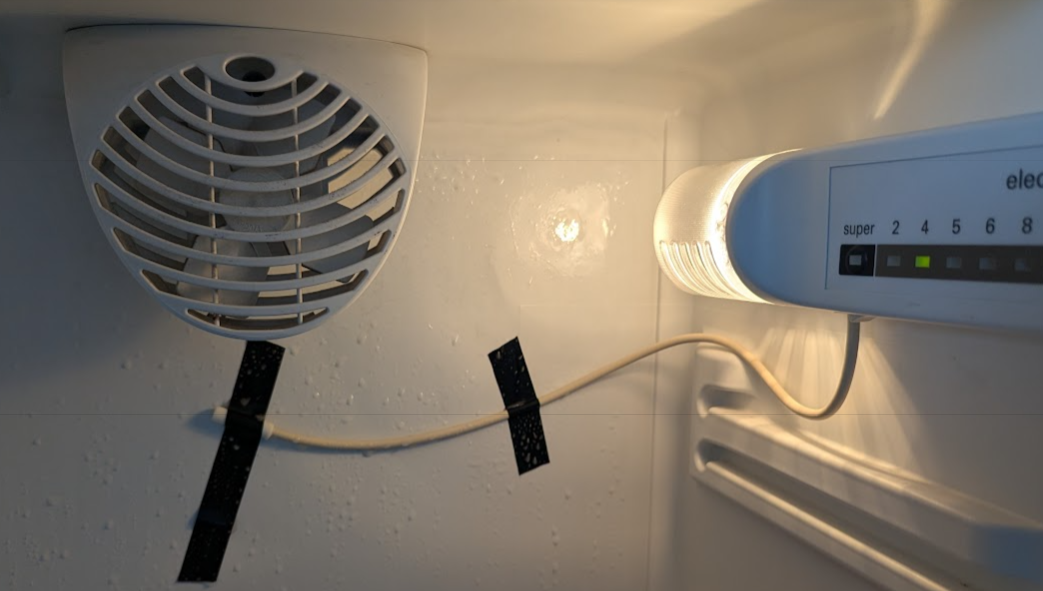

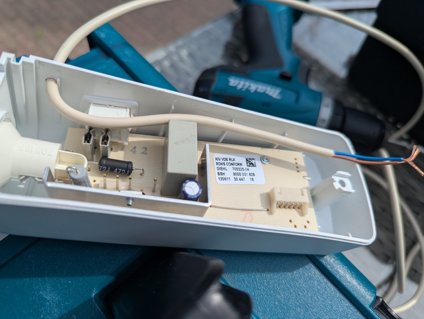

Sensor was vrijdag al op mijn werk afgeleverd, vandaag opgehaald en geplaatst. Koelkast weer aangezet en lijkt goed te werken. Morgen even kijken of de automatische ontdooifunctie ook weer werkt.
Heb nog geen kit gebruikt, had niks geschikts in de schuur. Sensor even met tape vast gezet.
Stappen:
- gaatje geboord 5mm onderzijde thermostaat, net naast netschakelaar, om NTC kabel in te voeren
- kabel gestript en met overlengte in behuizing gelegd
- bruine draad sensor aan oude kabel vastgezet (gesoldeerd + krimpkous)
- blauwe draad onderbroken, blauwe draad sensor verbonden (gesoldeerd + krimpkous)
- alles doorgemeten, gaven ongeveer dezelfde waarde aan (kleine afwijking, ivm sensor 5k ipv 4.7?)
- Temperatuurregeling lijkt te werken, automatische ontdooifunctie nog afwachten of het werkt.

Ook de ontdooicyclus lijkt te werken, gisterochtend was de achterwand beetje aangevroren en in de middag waren het druppels.
Tijdelijk met tape vastgezet, dit weekend een moment vinden om de sensor en kabel met siliconen lijm vast te zetten. Sensor scheef gezet zodat condenswater wegloopt van sensor element. Waarschijnlijk onnodig maar hoop er de komende jaren niet naar om te hoeven kijken.
