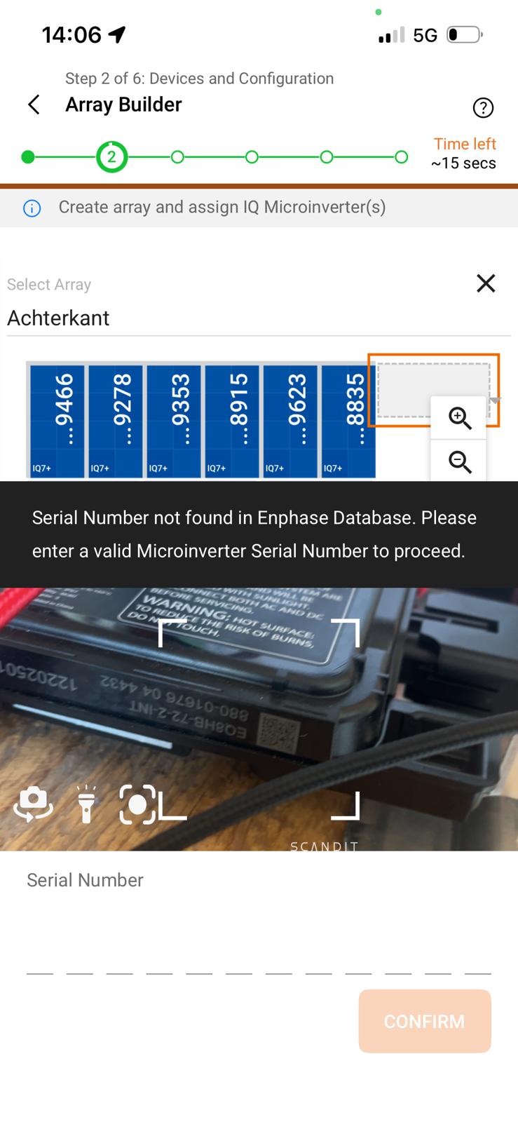

Hoi, ik heb een paar dagen geleden 37 EQ8H Enphase Micro-Omvormers gekocht, vandaag geprobeerd, labvoeding van 30VDC erop, en uitgang op de 230VAC.
Werkt niet - Groen lampje bij DC spanning, veranderd naar Oranje, en daarna knipperend rood.
Net Enphase Nederland gebeld, deze kennen de Serie omvormers niet, ze staan niet bij de oude gebruiker gekoppeld volgens hun, maar dat vraag ik me af want ik kan ze niet koppelen met mijn eigen IQ Gateway [Metered].
Heb je nog ideeen?
het lijkt me vreemd dat er een gateway gekoppeld moet zijn?
omdat ze gewoon een uitgangspanning moeten kunnen genereren toch?
en on grid zouden ze ook moeten werken maar dat doen ze ook niet.
graag hoor ik van je!
Bij het koppelen als installateur aan mijn eigen installatie, ziet hij geen van de barcodes, deze staan niet in het systeem [Database] van Enphase blijkbaar...

ok, een update hier.
diegenen die het enphase systeem ontwikkelt heeft mogen ze ******************
wat een miserie, aangesloten op het huis, ik zie 20 omvormers IQ8+. geen van mij, allemaal van de buur.
ik doe nog een scan, vind altijd dezelfde.
volgens AI zoekt de gateway naar omvormers en de eerste 20 toont die.
als je uw eigen serie nr's niet hebt, kan je ze NOOIT vinden zolang die van de buur aangesloten staan.
dus mijn thuis battery open en de serie nummers opgeschreven. 100keer geprobeerd om het grid profiel aan te passen via de website, maar het lukt niet.
ook de APP is een ramp en lokaal inloggen op de gateway hebben ze dichtgetimmerd.
heb uiteindelijk enphase support moeten contacteren zodat ze die actief konden zetten. zelf kon ik gewoonweg niks doen.
maar ze hebben het offgrid profiel erin gestoken en na 65sec gaan ALLE omvormers instant naar vol vermogen (250 of 300W). de max dus
die 65sec zal ik moeten mee leven.
blijkbaar is er wel een vereiste dat de gateway OOK aangekoppelt blijft en loop ik het risico dat ze een nieuw profiel gaan pushen in de toekomst

ik begon dus als DIY installer, account gemaakt, systeem gekoppeld, die vraagt de eigenaar, dus vul mijn eigen gegevens in. werd ik ineens als 'owner' gedegradeerd en geen installer meer. maw, kan niks meer aanpassen.
ik maak een nieuwe installer account, met ander email adres, kan het niet koppelen want een DIY installer kan geen andere installaties over nemen.
via support hebben ze mij weer installer gezet.
nu hebben ze de franse firmware in mijn gateway gezet als update. die zou sneller gaan omdat de fransen minder strenge eisen hebben. ik ben benieuwd. 4 omvormers communiceren niet meer, maar geef ze nog even de tijd
Ik heb dus die 37 EQH8 omvormers, is er iemand die er eentje wil hebben en proberen om hem aan te praat te krijgen?
Ik heb zelf een gateway maar ze zijn niet te koppelen in Nederland, of zou ik een gateway moeten kopen en hem moeten zetten op een ander grid profiel?
kan iemand mij een beetje op weg helpen? zijn er instellingen aan te passen buiten de gateway om?

je moet die 122025.... nr gebruiken dat meer naar links staat.
waarom zijn ze in NL niet te koppelen? ik doe dat via de website en lukt prima, zie ze dan ook op de scan van de gateway.
