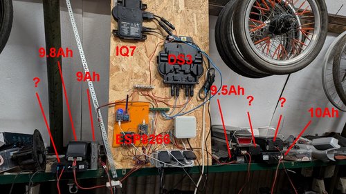

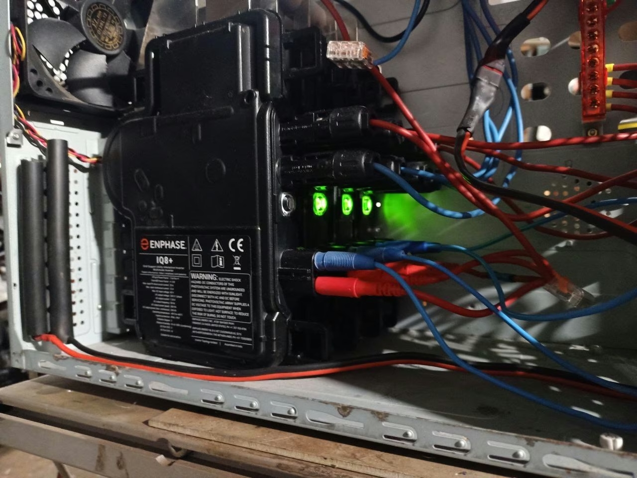

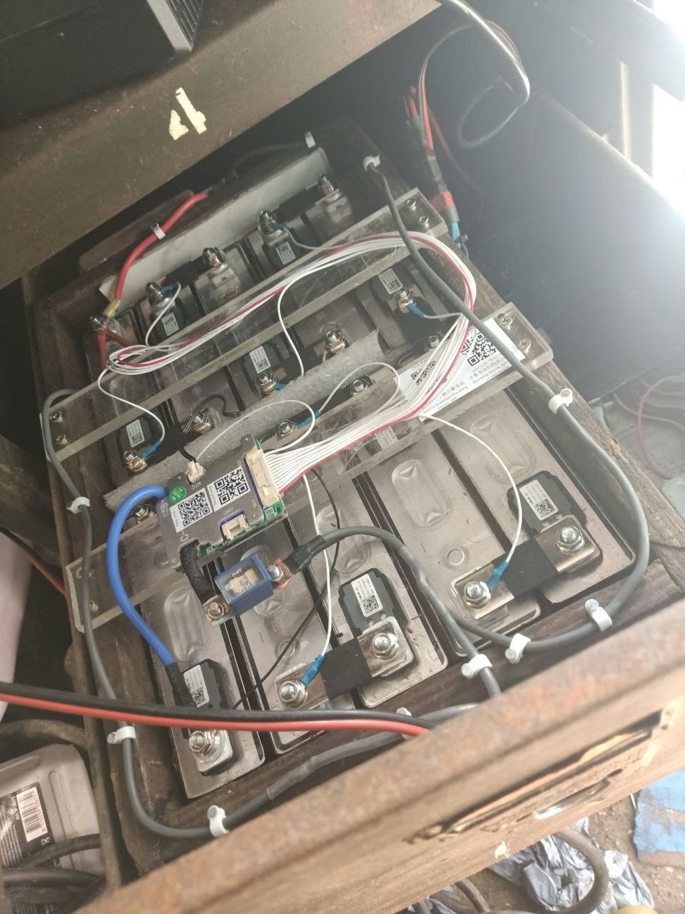

ik heb verschillende versies draaien.

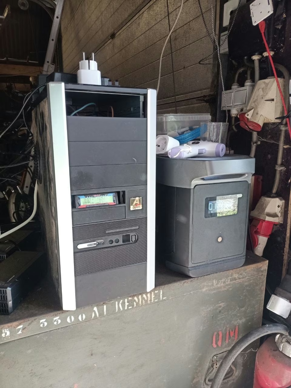

officieel heb ik 2 zonnepanelen op een ecoflow powerstream met daaraan een 2kWh lifepo ecoflow delta accu. dit is allemaal commercieel spul. (rechts op foto)

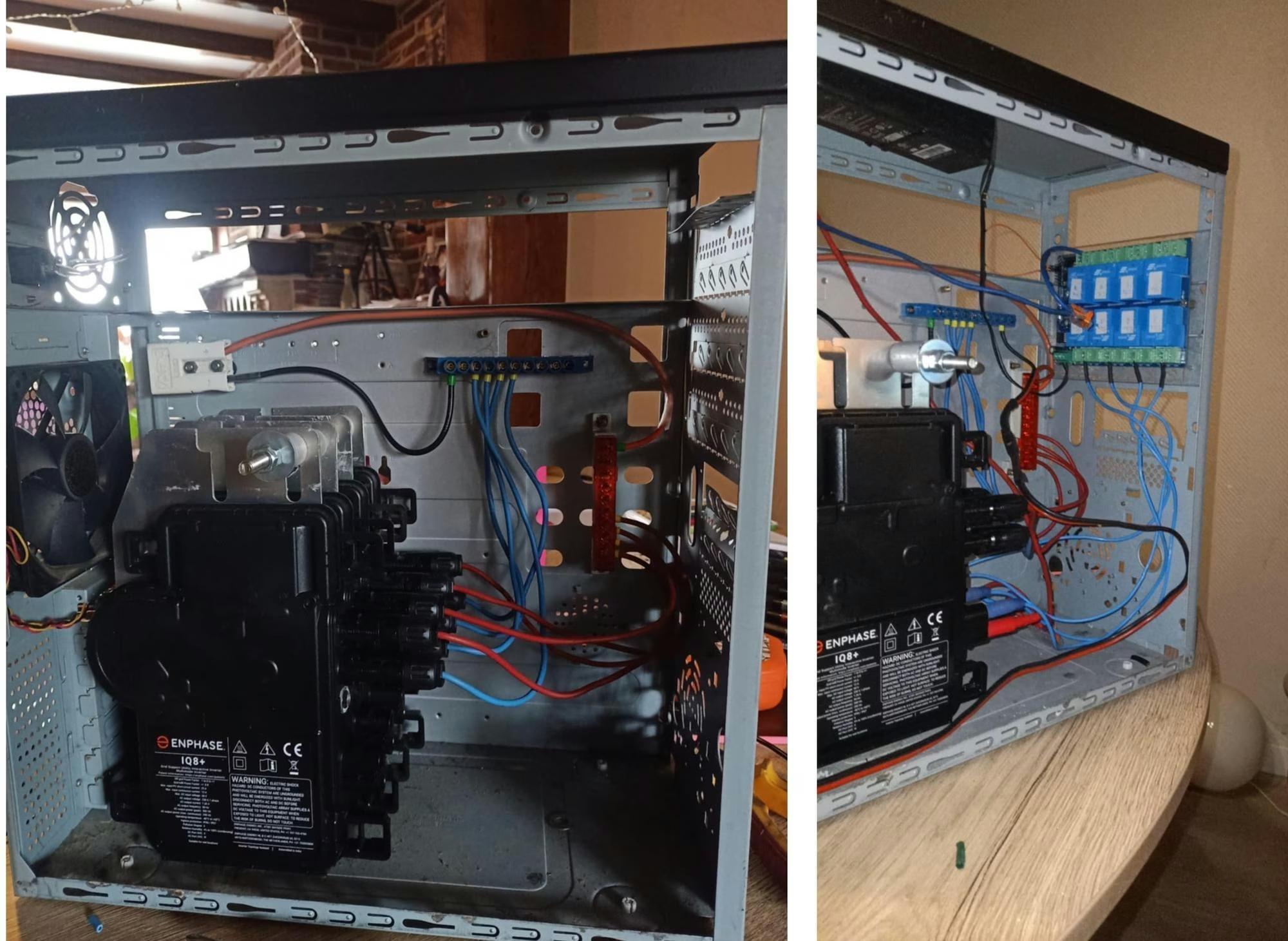

dan heb ik een 2de zelfbouw accu (links op foto). deze heeft 4x enphase IQ7+/IQ8+ zitten (300W/stuk). met relais schakel ik 1-2-3 of 4 microomvormers aan afhankelijk van het huis verbruik (tot 1,2kW).
om ze op te laden heb ik ook 4 laders zitten op relais. 2A-4A-10A en 20A waardoor ik dus met 36A kan opladen. aangezien ik 42V li-ion heb zitten kan ik opladen met 1.3kW.
deze accu werkte VROEGER met 10 ebike batterijen samen (36V 100Ah ongeveer). ik heb er nu echter grote 94Ah li-ion blokken aan hangen, goed voor 7,5kWh.
de hele sturing is op een ESP8266 (relais bord achteraan op 2de foto)

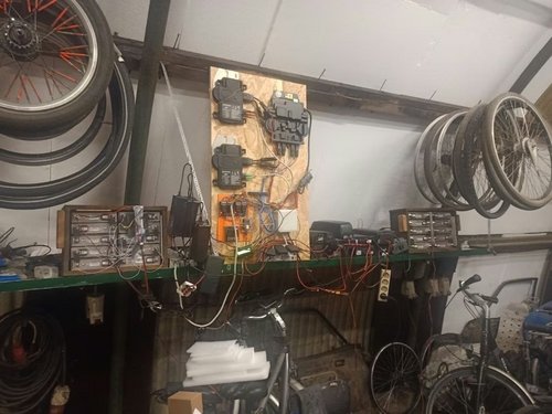

ik heb dan mijn 'prototype' weer opgebouwd. maar een heleboel verwijderd. hangt nu 1 lader aan, en 1 inverter. de plank is voor de rest leeg.
deze heeft een 4tal ebike batterijen (36V 30Ah ongeveer), een simpele IQ7 microomvormer en 1 lader van 4A. ik kan dus met 120W opladen en 250W terugleveren. dit is dus ongeveer wat TS wil, en dat kan PRIMA met die 30A omvormer.
overdag steek je de batterijen in de lader, en savonds hang je ze aan je solar inverter.
ik heb er natuurlijk een ESP op hangen zodat de accu's niet te leeg getrokken worden en ook niet overladen.
HEEEEL basic: hang al die accus samen, hangt er een ebike lader aan en steek die in een smartplug. laat die overdag opladen van pakweg 9h tot 18h.
eens 22h savonds laat je de accu's leeglopen over die ene omvormer. met 1600Wh kan die 250W omvormer dus 6uur draaien. dus ergens 4h snachts valt die uit. die hele nacht heb je 250W om terug te leveren.
stel nu dat je maar 150W nodig hebt, dan kan je een 2A lader ook aanzetten.
dan lever je 250W terug, en verbruik je weer 80W hetgeen je netto 170W opwek levert. doordat je accu ook weer wat oplaad, zou je de hele nacht door kunnen geraken.
wil je maar 100W terugleveren, zet dan een 4A lader aan (250W terugleveren, 160W weer laden, geeft je 90W opwek

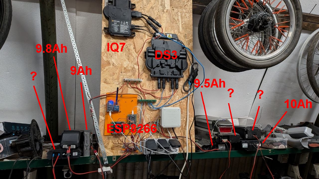

dit is de huidige 'ebike batterij' setup:
-7 ebike batterijen, vermoedelijk allemaal tussen de 8 en 10Ah dus geschat een 2.2kWh. ik gebruik die van 30-90%
-IQ7 inverter (DS3 niet aangesloten)
-2x ESP8666:
nr 1 is de sturing van de relais voor het opladen en ontladen
nr 2 communiceert met de DS3 zodat ik die kan uitlezen

ik heb de IQ8+ en die werkt zonder al die poespas. normaal zit er een standard config geladen van de fabriek en zou die zo moeten werken.
heb je soms ergens losse zonnepanelen liggen? ik zou ze dan vanacht op 230V laten hangen en ze dan morgenvroeg laten wakker worden met een zonnepaneel
IQ8 series microinverters come pre-loaded with standard grid profiles and can function simply by being connected to DC power (panels) and AC power (grid) without an IQ Gateway or internet connection.
Limitations: You will have no monitoring of performance, and you cannot easily change grid profiles if local regulations require it.
ik heb IQ7, IQ7+ en IQ8+ at random door elkaar draaien zonder problemen. de IQ8H nog niet in handen gehad

je geeft aan dat je een esp gebruikt om de ds3 uit te lezen.
Lukt dat zonder daar een ecu te gebruiken ?Dus is een ds3 standalone te gebruiken , bijv in homeassistant?
wat scheelde er aan de sun M80 dan?
ik ben nu bezig met het spelen met een deye sun300G3. die is wel heel snel om terug te leveren, maar vind de settings niet om het vermogen te regelen.
krijg die ook niet geinstalleerd in de solarman app want die is 'reeds in gebruik'.
de DS3 werkt op zich en je kan een ESP met wifi herprogrammeren dat die zich voordoet als een ECU.
in deze paarse cirkel zit de ESP die als ECU speelt
maar die levert wel ineens 800W en kan je niet begrenzen. schijnt dat er nu wel betere ECU software is om die te begrenzen. ik gebruik geen home wizard dus kan dat deel ook niet testen. en via die ESP ECU kon ik niks instellen.
voor de nieuwe software is ESP32 vereist, een gewone 8266 kan het niet aan
https://github.com/patience4711/read-APSystems-YC600-QS1-DS3
een DS3 geeft ook problemen met een enphase als die op dezelfde accu zitten, dat was ook de reden dat ik die niet meer gebruikte. enphase zet blijkbaar één van de 230V aansluitingen op zijn DC pennen, en die DS3 zag altijd een aardfout hierdoor.
