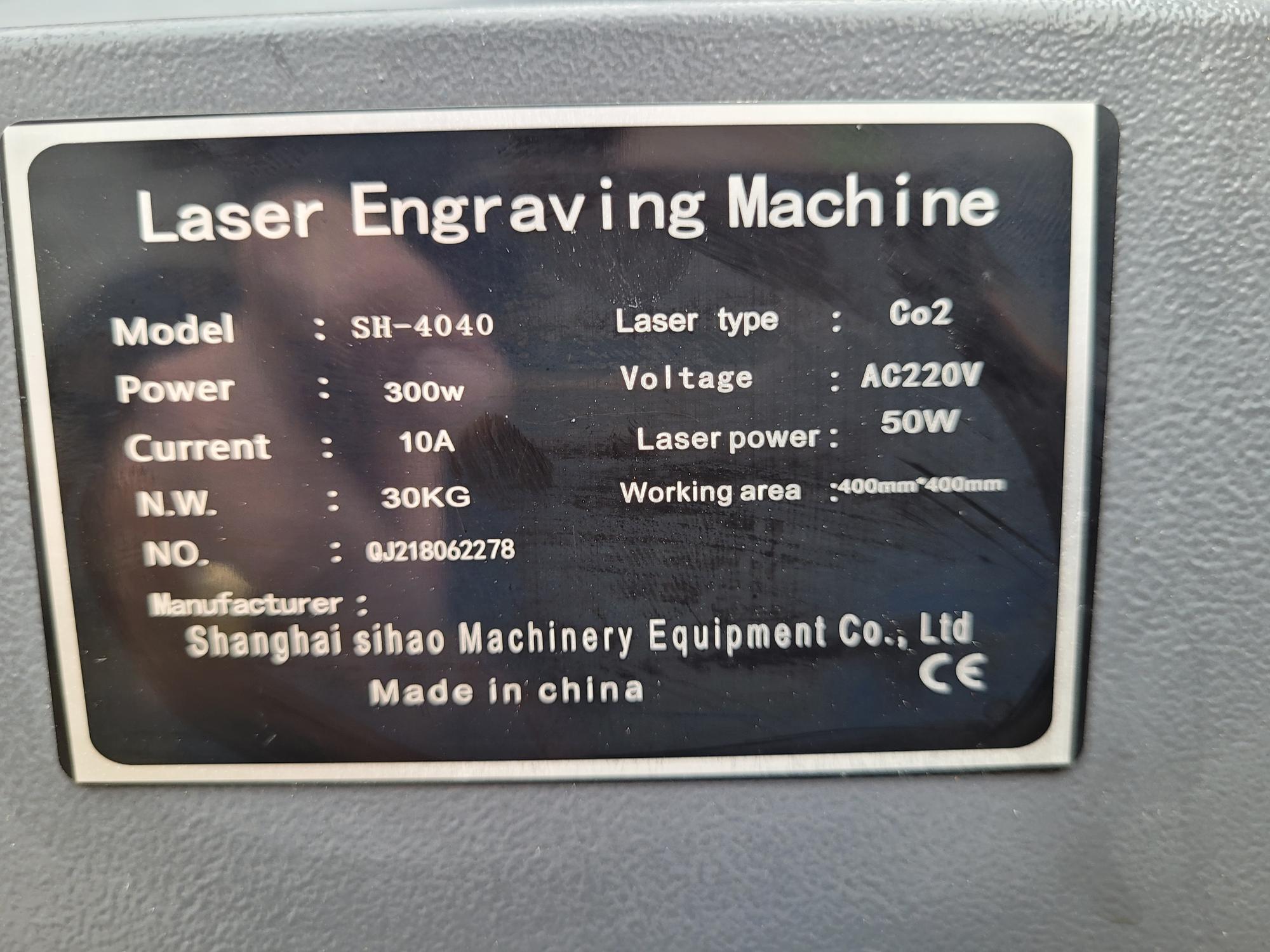

Zou het kunnen zijn dat de voeding overspanning krijgt omdat er alleen maar 220V staat.
CE is natuurlijk Chinese Export en niet de Europese normering.

Vevor verkoopt dat model helemaal niet:
Dat is het ook niet, het merk staat op het label: Shanghai Sihao machinery equipment ltd . Geen echt betrouwbaar merk: https://youtu.be/kdB4ALsNnbo?si=1l52EoKWCBwOGD4u

Ze lijken wel gelinkt te zijn:
Shanghai Sishun E-commerce Co., Ltd registered the domain with the trademark "vevor", which is registered by SIHAO PTY LTD.
