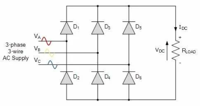

Ik heb een windwokkel en omvormer bij Aliexpress gekocht, maar krijg geen vermogen uit de controller?
- als ik de 3 fasenaansluiting onbelast meet van de windwokkel geven deze ca. 60V AC (tussen de fasen)
- als ik deze op de controller aansluit zakt de spanning naar ca. 15V AC tussen de fasen
- ik heb LifePo4 accu's 24V DC
Maar de controller gaat niet laden, iemand hier ervaring mee?

Welke controller gebruik je ? Net als bij zonnepanelen heb je een vorm van MPPT nodig bij windmolens.

Op woensdag 25 maart 2026 13:39:00 schreef Roland van Leusden:
Ik zou een 3-fasen gelijkrichter rechtstreeks op de molen aansluiten en die gaan belasten. Dan ben je er gauw achter hoeveel vermogen dat ding echt kan leveren. Wat is de waarde van die grote belastingsweerstand die bij de controller zit ?[bijlage]
1,18ohm
Had ook al zoiets gedaan maar dan met drie halogeenlanpen, maar dat was geen belasting voor de molen.

Nee ie gingen niet branden en de windmolen draaide zeer snel rond, die zag geen belasting meer. Die halogeenlampen zijn 230V/150W/ 20ohm per stuk.
Ik verwacht dat het ding ongeveer 5W doet in het fimpje op aliexpress.
Die wokkel is "niet erg efficient", dus er wordt bij lange na niet de max XX procent van de windenergie in beweging van de wokkel omgezet.
Ze hebben met minstens een factor 1000, mogelijk met een factor miljoen de opbrengst lopen overdrijven.

Dan zal ik al blij zijn, op het moment geeft hij maar 1W.
Dat lijkt me een goed resultaat voor dergelijke 'windmolens', in een bebouwde omgeving op laag niveau (hooguit een paar meter boven het dak), in turbulentie.
Wat is het frotnale oppervlak? De hoogte boven de daken? Welke windzone (kust of binnenland).
(en om de volgende vraag alvast voor te zijn: nee, een spanningsbooster gaat de opbrengst niet vergroten.)

Dat kan wel kloppen, want de windmolen geeft niet genoeg spanning.
Ik ken een paar mensen die echt een dure hadden gekocht, met een dure omvormer. Ze zijn allemaal weg, waardeloze dingen zijn het.
Mijn advies, koop een paar zonnepanelen en sluit die erop aan. Die zijn op het ogenblik niet zo duur ook.
