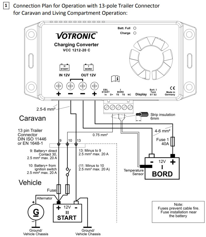

Ik heb een aanhanger met kip inrichting deze bevat een 105 ah lood accu.
Graag wil ik ervoor zorgen dat deze opgeladen wordt via de 13 polige stekker.
Ik weet welke pinnen nodig zijn in de stekker , en wil graag een laadbooster in de aanhanger monteren.
Echter lees ik overal dat je max 15 ampere mag trekken uit je 13 polige aansluiting.
Welke booster kan ik gebruiken zonder dat ik teveel vraag van mijn standaard 13 polige bekabeling van de auto?
Kan ik bijvoorbeeld:
- de Victron orion Tr smart 12/12 18 ampere zomaar aansluiten?

Sla de ISO 11446 (zie table) norm erop na. Die geeft voor pen 9 = constante spanning 2,5mm². Pen 13 is de massa van pen 9. Uiteraard ook 2,5mm². Verder gebruikt de Schaudt pen 10 = geschakelde spanning, om de omvormer aan te sturen. De motor draait dus mag er geladen worden vanauit pen 9 en 13. Pen 11 is de massa van pen 10. De kabels, met correcte draden, zijn met zekerheid te koop in Duitsland. Daar heb ik die van mij ook vandaan.
Als aan auto zijde alles correct is uitgevoerd en correct is gezekerd, kan er geen probleem ontstaan met de bedrading. Een zekering dient nu eenmaal om de draad te beschermen tegen overbelasting.
15A wat opkrikken, dan ga je niet laden met 15A en je omvormer heeft geen 100% rendement. Je gaat lang moeten laden om de batterij bij te vullen na enkele malen kippen. Bij de mover batterij van een caravan is dat minder een probleem. Die zal minder snel diep ontladen en de rit naar de bestemming duurt vaak meerdere uren.

Ik gebruik in dergelijke situaties altijd de Votronic VCC1212-20C
die is speciaal bedoeld voor een trekhaak (icm een caravan oid) en een stuk kleiner/effectiever
https://www.roadpro.co.uk/userfiles/PDFs/product%20information/Votroni…
De Schaudt kan ook al vind ik die persoonlijk minder fijn werken en is ook minder uitgebreid in te stellen (kent maar 3 accusoorten, de Votronic is veel beter te finetunen voor de specifieke accu)

De omvormer heeft niks te maken met uw dynamo. 9-13 is het aderpaar dat constant spanning aanbiedt. Via pen 10 constateert de omvormer dat er MAG geladen worden zonder de batterij van de auto leeg te trekken. Zodra de lader vaststelt dat de batterij vol is, gaat die niet meer bijladen. Net zoals elke andere lader zou (moeten) doen. Ondertussen is het apparaat al vele jaren op de markt en werd het al in honderden caravans geplaatst. Mocht het niet werken zoals het hoort, er was geen enkele caravan verkoper meer die het nog zou aanbieden.

Hoe groot denk je dat de stroom wordt als je de aanhanger batterij gaat ontladen? Nog erger wordt het als een half ontladen batterij wordt aangesloten. De stroom van auto batterij naar aanhanger batterij gaat een veelvoud worden van 15A.

Ik begrijp wat je zegt daarom ben ik van plan een 4 of 5 pins wisselrelais van 30 ampere ertussen te zetten
Dan kun je zodra kipper wordt bediend de verbinding met pin 9 of 10 Verbreken.
Snel laden zal het nooit doen , dat begrijp ik maar de kipper wordt in ieder geval bijgeladen .
De kipper wordt vaak ook gebruikt zonder kip functie te nuttigen en zal ook dan wat bijladen natuurlijk.

Het gaat er meer om dat indien de accu ergens rond de 11,5 volt eindigt en de motor iets van 14,5 volt gaat geven je een spanningsverschil hebt van 5 volt met een behoorlijke hoeveelheid vermogen erachter.
Dan gaat de weerstand van je koper een rol spelen.
En gaat ie op het slechtste stukje roken...

Als de motor niet draait, gaat pen 10 sowieso geen spanning voeren. Het is namelijk het geschakelde contact dat alleen stroom mag geven, aan de koelkast, als de motor draait. 100 à 120W, voor een koelkast, trekt de batterij op korte tijd onder startniveau. Daar wil je altijd weg blijven. Niet goed voor de accu en niet goed voor het gemoed. 10 wordt door de Schaudt dan ook gebruikt om een batterij alleen te laden als de motor draait. De laadstroom uit 10 halen zou er ook voor zorgen dat de kring van pen 10, bij het gebruik van een koelkast, ver boven 15A gaat uitkomen. En dat moet vermeden worden. Indien de motor niet draait, dan is de spanning van 9-13 voor de 12V binnenverlichting, waterpomp, voortent verlichting en eventueel ontsteking van de verwarming.
En zoals Jinny ook terecht opmerkt, als beide batterijen ongeveer hetzelfde geladen zijn, gaat er niet zoveel stroom vloeien. Bij ongelijke lading, aan welke zijde ook, gaat er een grote stroom lopen. Bij het starten gaat er een stroom lopen van de aanhanger batterij naar de auto batterij. Een startmotor, voor een voertuig dat 3,5t mag trekken, haalt snel de 2,2kW of zelfs 2,5kW. Of >200A. De Schaudt (of gelijkaardig) zorgt er voor dat er geen stroom kan lopen van de aanhanger naar de auto.
Trek eens een batterij zover leeg dat een auto niet meer start. Sluit er startkabels op aan komende van een volle batterij. Je zal ongetwijfeld vonken zien. Diezelfde vonken gaan je 13-polige stekker ook beschadigen bij het aansluiten als er een verschil in lading is tussen beide batterijen. Een startbatterij heeft een koudstart capaciteit >500A.
Rechtstreeks aansluiten via 13-polig, is een verzekering om alles zo snel als mogelijk stuk te helpen.
