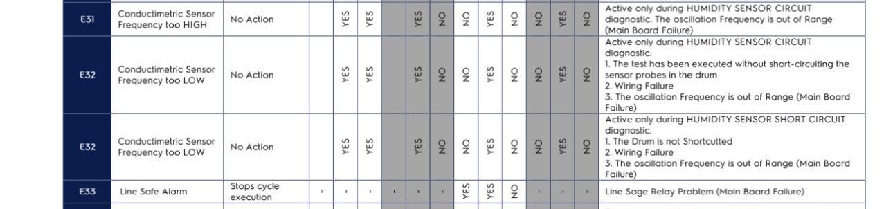

In de service mode vind ik bij c08, c09 en c10 foutcode E32. Er verschijnen geen codes tijdens het uitvoeren van het programma.

E32 is idd voeler gerelateerd.
Ik lees over azijn maar niets over schuurspons. Ik bedoel geen groffe opschuring maar iets dat zeep kan weghalen. Azijn is een tip die overal te lezen staat maar ik heb daar geen positieve ervaring mee.
De fout kan dus in de print zitten of in de meetsensoren. Laten we de eerste even vergeten inzake complexiteit en met de basis beginnen.
