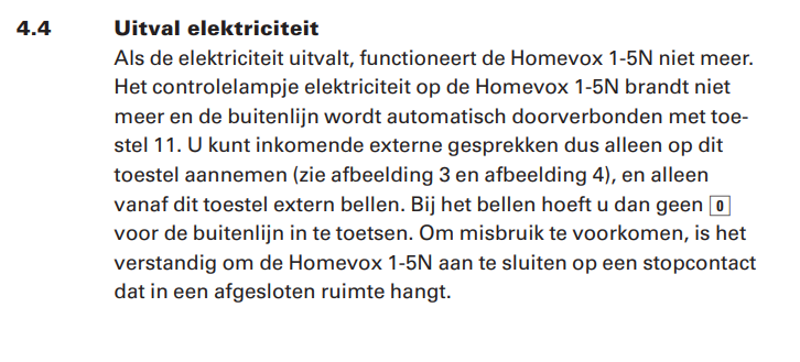

Net ff de gebruiksaanwijzing een beetje doorgesnuffeld en kwam dit:
Tegen. Het kan dus zijn dat zonder buitenlijn nr11/toestel1 i.d.d. niets doet. Dus voor de zekerheid ook de buitenlijn er aan hangen. Misschien is de centrale helemaal niet defect.

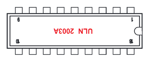

TEL 5, Op pin 9 en 16 komt spanning (ik vermoed 12v) te staan als relais K1 aantrekt, en zo verder volgens tabelletje.
Komt daar geen spanning dan meten op ULN pin 1 is daar wel spanning dan is dat ULN poortje stuk.
Print	        Meten op        Relais
Tel lijn  Opto	ULN pin 	spoel	ULN pin
TEL 5	  U32	9 - 16	 stuurt	 K1	 1      aangestuurd door µ-processor U1
TEL 4	  U33	9 - 15	 stuurt	 K2	 2	aangestuurd door µ-processor U1
TEL 3	  U34	9 - 14	 stuurt	 K3	 3	aangestuurd door µ-processor U1
TEL 2	  U35	9 - 13	 stuurt	 K4	 4	aangestuurd door µ-processor U1
TEL 1	  U36	9 - 12	 stuurt	 K5	 5	aangestuurd door µ-processor U1
		9 - 11	 stuurt	 K6
		9 - 10	 stuurt	 K7
Zo zit hij op de print en tellen de pinnetjes van U3 de ULN2003A

Inderdaad schakelt de centrale bij stroomuitval de netlijn direct door naar toestel 11
Dat doet hij met een relais ( K7 denk ik zoals al gezegd) wat altijd op is als de centrale aan is.
Die moet je dus bij aanzetten van de centrale meteen horen schakelen, en anders bij aansluiten netlijn.
Als het met de netlijn er aan niet werkt is dat relais verdachte 1.
Dat hij het omgekeerde doet bij een uitgevallen netlijn is eigenlijk raar, wat is daar het nut van?
Maar KPN had nog heel veel meer eigenaardigheden ;)
Wat nog veel vreemder is, is dat bij stroomuitval de pincode naar standaard wordt gezet maar dat de instellingen blijven behouden. Dus als je hem wilt hacken, even stekker er uit en weer in en gaan. :P
Ja, klopt, die laatste zin in het door mij gekopieerde stukje spreekt ( KPN) boekdelen.
Een "stopcontact dat in een afgesloten ruimte hangt " , alleen die zin al.
Die is wel heel erg bizar ja. Er staat in de gebruiksaanwijzing ook: "Om misbruik te voorkomen, is het
verstandig om de Homevox 1-5N aan te sluiten op een stopcontact dat in een afgesloten ruimte hangt." M.a.w. sluit de meterkast af ?.
Goed. Ik ben eruit. Hij werkt gewoon.
Na wat balanceren op een stoel met draadjes, telefoon & homevox naast mijn ViOP gateway is het helder: met een netlijn eraan gekoppeld werkt alles naar behoren. Ik kan bellen en gebeld worden.
