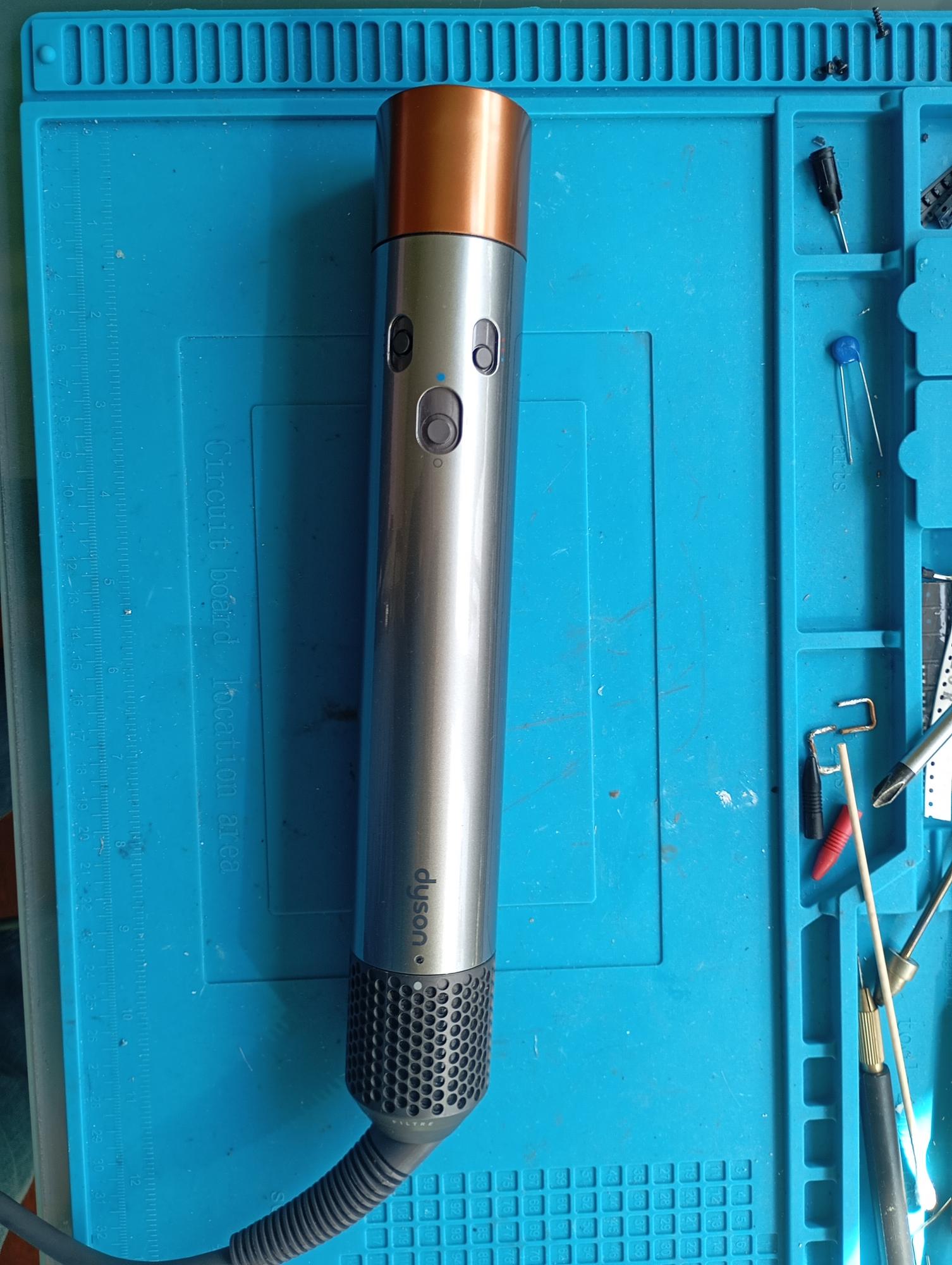

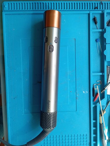

Dag, heeft iemand ervaring met deze föhn. Hij gaat veel te snel in storing. Dan houdt hij op en gaat de led rood knipperen. Volgens de handleiding moeten de filters dan gereinigd worden maar die zijn schoon net als de rest van het apparaat. Soms duurt het even voordat hij in storing valt en dan lijkt verwarmen en snelheid regeling goed te werken.
Er zit behoorlijk wat elektronica in de föhn, alles dicht op elkaar gepakt. Hij gaat ook in de storing zonder verwarming dus ik denk dat het met de motor te maken heeft.

De rode knipperende led bij de HS5 komt vaker voor, het betekend meestal dat de fijnmazige filter vuil is.
Klik/trek de kunststof kap er af waar het aansluitsnoer in verdwijnt en daaronder zit dit fijnmazige filter.
Zoals hier boven geschreven kun je proberen om dit filter eerst eens goed door te blazen met perslucht.
Mocht dit niet werken dan kan er ook stof of haren in de fohn zitten dus zal je deze eerst moeten openen.
Op YouTube vind je wat filmpjes van lotgenoten, die tegelijk laten zien hoe je deze fohn uit elkaar haalt.
In het ergste geval gaat de af en toe storing over in helemaal niet meer werken, dan is het over en sluiten.
Er zijn best wat gevallen gemeld van dit soort fohns die na 2-3 jaar al defect zijn en waarbij garantie nul is.
Als je geluk hebt kun je hem opsturen aan Dyson en krijg je een 25% kortingscoupon voor een hele nieuwe.
Het is immers een van de goedkoopste fohns, dus veel meer kun je niet verwachten van dit merk...
Ik heb hem al een heel stuk uit ellkaar gehad, eerst ging hij helemaal niet aan door haren rond de stroomaansluiting. Ik zag daar verder weinig vuil, maar heb hem nog niet doorgeblazen met perslucht.
Filters zijn schoon en gaat ook in storing zonder de filters.
Op AliExpress zijn wel wat onderdelen te koop. Maar nu weet ik nog niet wat het veroorzaakt.
