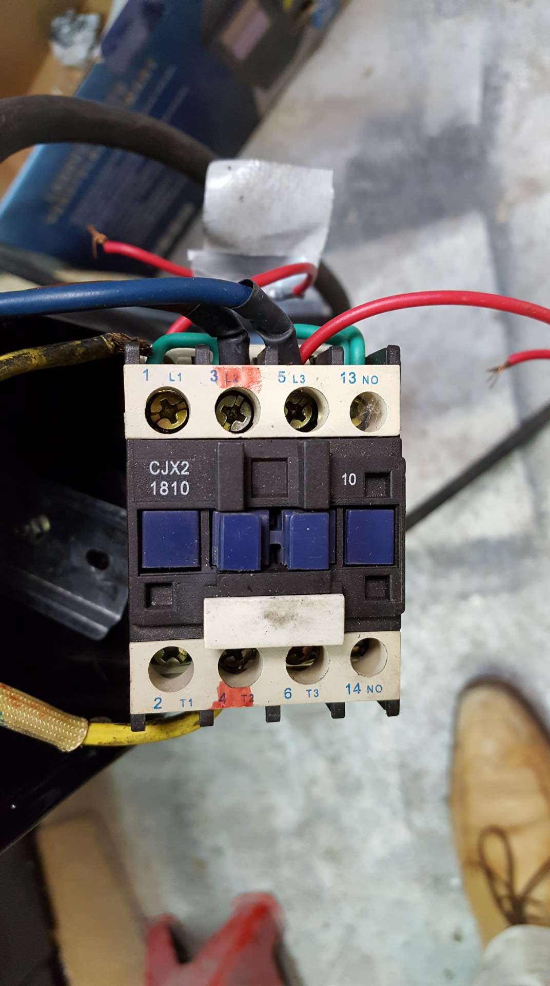

Ik heb een schaar- poetsbrug die spontaan de geest gegeven heeft. Ik dacht dat de startcondensator stuk zou zijn maar na vervanging blijft hij het niet meer doen. De magneetschakelaar en drukknop werken prima CJX2-1810, als ik de draden van de motor loskoppel schakelt deze gewoon, maar als ik de motor aangesloten is klapt de stop er weer uit als ik op de drukknop druk.
Zit er nog iets tussen de magneetschakelaar en de motor wat stuk zou kunnen zijn?
Hoe kan ik dit het beste verder aanpakken?

Allereerst datgene wat iedereen met een dergelijk probleem vergeet te vermelden:
- gaat de zekering eruit
- of de aardlekschakelaar
nonius
En wat ook alvast snel/eenvoudig te checken is: zijn de (vermoedelijk aanwezige) eindschakelaars niet vastgelast/kortgesloten?

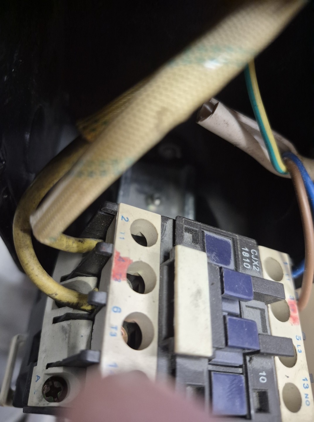

Die gele draad op L1, daar krijg ik kippenvel van.
Nog wel een paar vragen (Zie ook @Hoeben).
Gaat de beveiliging er direkt uit, of duurt het even (paar seconden?)
Heeft het apparaat op deze locatie gewoon gewerkt?
Stinkt de motor?
Zonder aangesloten motor gaat het goed?

Sorry zaten wat oude foto's bij, hierbijj de nieuwe foto's. Het is de stop die er direct uitknalt niet de aardlek.
De motor heeft altijd goed op deze locatie gewerkt, en de motor stinkt niet.
ALs ik gele draad op 1 of 4 los haal dan knalt de zekering er niet uit maar werkt de motor niet.
Aansluitingen nu:
1. Gaat naar nul en drukknop
2 Gaat naar motor of condensator of ?
3 Gaat naar fase en A2
4 Gaat naar motor of condensator of ?
A1 Zit iets lager en gaat naar drukknop
A2 Zit iets lager en gaat naar Fase
