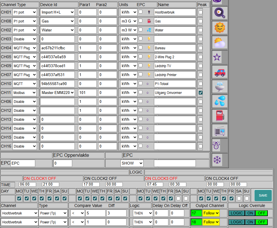

Op donderdag 16 april 2026 22:47:54 schreef Waters:
Beste Kodec. ik schreef al :
Ik heb een nieuwe meter met P1 poort.
Deze wil ik uitlezen om het actuele verbruik te monitoren
teneinde 1 of 2 sets zonnepanelen uit te schakelen.Dus ik wil een programma maken om 1 of 2 sets zonnepanelen uit te schakelen.
Dat kan niet met een dongle.Hobby groet
Dat kan niet met een dongle maar wel met een 2-Wire REMI bv. Die heeft 2 relaiscontacten NO die kan switchen naargelang een aantal parameters. Of je laat die relais via HomeAssistant en zelf geschreven logica switchen. Dat zou mijn denkpiste zijn.
Maar ik heb wel interesse in de manier dat jij het aan het doen bent. Waarschijnlijk een stuk goedkoper
[Bericht gewijzigd door Kodec op (21%)]
