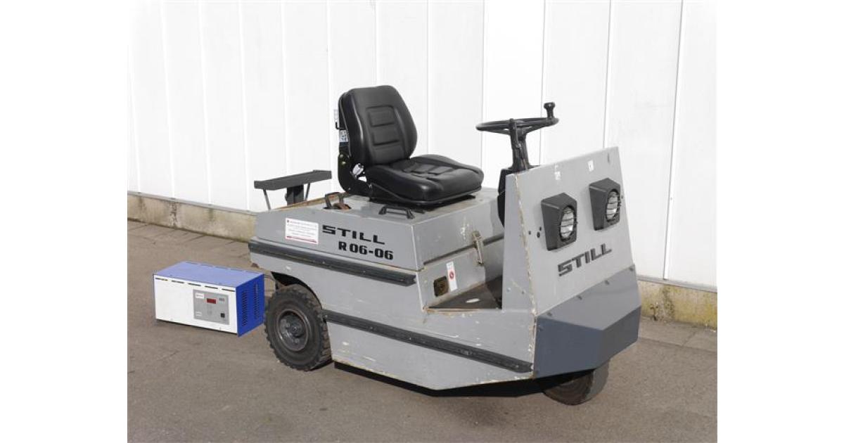

wij hebben met onze carnavalsgroep een elektrotrekken van still.
het is al een beestje van 1989, werkt nog maar begint soms te falen.
Still R06-06 elektrotrekker zo een toestel is het.
toen wij deze gekocht hadden waren de verlichting en zo er al af dus enkel de sturing voor het rijden zit er nog op.
problemen:
soms stopt deze met werken, bedrading reeds nagekeken en verbindingen hersteld.
achter de stoet staan de batterijen ook droog.
dus nu is mijn vraag heeft iemand een schema van soort gelijk toestel of kan iemand helpen me te vertellen wat we kunnen doen om deze te vernieuwen, waar we aan vervangingsonderdelen zouden geraken
wat kunnen we best doen met de batterijen (vervangen is te duur zijn er andere opties?)
mvg jeroen

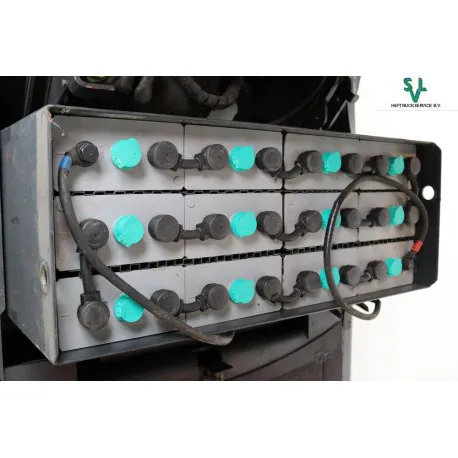

beste. dit is de carnavalsstoet van aalst. is ongeveer 7 km + extra tot standplaats. denk ongeveer 14 km. we laden deze steeds bij na gebruik. in de stoet moet alles elektrisch zijn. mogen geen diesel of benzinemotor bij hebben. dus tijdens de stoet opladen is niet echt mogelijk.
batterijen zijn zoals op foto
Dat zijn serieuze accus. Daar zal ook wel een flink prijskaartje aan hangen.

@Jeroen, je zegt dat je accu's na de stoet droog staan, wat moet ik me hierbij voorstellen?
Je laadt ze weer op, vult het water bij voor de volgende stoet?
Uit ervaring weet ik dat die accu's best lang kunnen meegaan maar wel capaciteit verliezen in levensduur.
Hier zit een 48V tractieaccu in een heftruckje van 2005, die werkt nog maar geen volle dag meer. Eigenlijk aan vervanging toe.
Misschien eens rondkijken naar een andere accu? Maar eerst eens meten, waarom valt je trekker uit, is de accu te zwak geworden? Wat doe je om weer te kunnen rijden? Een nieuwe gaat rond de 1500€ zitten. Gebruikte kan je ook wel vinden maar je weet nooit wat ze nog aankunnen.
Eerst weten waarom de trekker er mee stopt, is de accu spanning te laag, is er een ander probleem? Mijn eerste idee gaat naar de accu maar dat moet je even nakijken dan.
we zagen het water niet. dit jaar maar 1 stoet mee gereden. nadien opladen en vullen. heb al redelijk wat nachten mijn hoofd over gebroken. slechte contacten opgelost, al eens alle losse draden afgeschermd (waren die van de lichten en zo die ze afgeknipt hadden). kga me er de volgende periode nog eens moeten aanzetten.
Iedereen focust zich op de accu's.
Als ik goed lees rijd hij een moment en volgende moment niet.
Lijkt mij een motor probleem
Koolborstels wellicht..
Als je accu's water verliezen bij het laden is je laadspanning te hoog. Gebruik je wel een geschikte lader?
Een accucel die droog heeft gestaan kan je over het algemeen wel afschrijven.
Op maandag 20 april 2026 12:46:00 schreef 90000006:
accus komen droog bij de stoet. niet tijdens het laden.

hij heeft gans de stoet gereden. was bij het terug keren dat dezebijna niet meer vooruit ging. vorige jaren viel hij soms stil maar was door slecht contact. moet wel zeggen. het weer dit jaar was sneeuw, regen, ...
