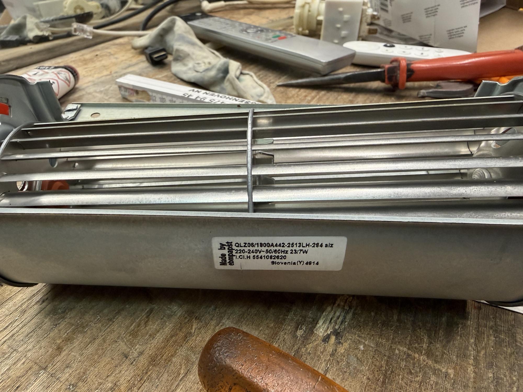

Het laatste te geselen katje aan mijn Miele DGC6805: de koelventilator.
Het is in de eerste generaties van dergelijke combi-stoomoven gekend dat de as loskomt uit de motor. De schoep draait te traag, is zeer luidruchtig,...
Ventilator is niet te betalen bij Miele, helemaal demonteerbaar, dus lijmen die handel.
1ste poging: lijmen met B-7000 lijm. Dat werkte een uur perfect, maar kwam weer los
2de poging: lijmen met twee componentenlijm. Het asje in de rotor geplakt, 24 uur laten drogen en die motor draait niet meer.
Als je spanning op de spoel aanbrengt merk je dat het magnetisme de rotor alle kanten wil optrekken. Als je dan de boel probeert te helpen lijkt hij wel vast te zitten. Zonder spanning draait hij soepel.
Wat ik niet begrijp is dat het enige verschil de as vastplakken was in die rotor.
Wie kan me helpen met dit vraagstuk?
Eerste foto is uiteraard de motor gedemonteerd zodat jullie zien hoe de rotor eruit ziet.
Mogelijk staat een van bronzen busjes in de lagers een klein beetje scheef. Even voorzichtig duwen/trekken/tikken, iemand met ervaring kan zeggen welke kant op.
Aan de andere kant... Dan zou hij wel willen draaien als je hem met de hand helpt. Mogelijk is de schaduwpool onderbroken op de stator? Of de eekhoorntjeskooi van de rotor is onderbroken of kortgesloten?

Met een kunststof hamer op de stator slaan, niet te hard natuurlijk. Zo'n motortje kan haast niet stuk, tenzij hij verbrand.
Hij moet met de hand heel soepel draaien.
Als het asje weer loskomt kun je het met Loctite 638 doen, dat is een metaal lijm.
Heb je die rotor niet per ongeluk omgekeerd er op gemonteerd?
De "windingen" zitten er vaak schuin in en dan werkt hij mogelijk niet meer door de wisselende wervelstromen..
Draai de hele rotor eens om als test , dat kan zonder de as er uit halen lijkt mij.
Ik denk dat ik dat in dit forum al wel vaker gezegd heb: toeval bestaat.
Vanavond had ik weer even tijd om het nog eens nader te bekijken. De achterste lager (moeilijk te zien, maar links op de eerste foto) zit in een soort van veersysteem wat op vet lijkt te rusten. Het hoort muurvast te zitten. Er zat een lichte speling op, wat inmiddels een grote speling geworden is. Blijkbaar zorgt er dat voor dat dat anker tegen de buitenkant van de stator gedrukt wordt. Gevolg is gekend.
Met de boel te kantelen en op die rollager te laten rusten kon ik hem eventjes terug laten draaien wat het rollager verhaal bewijst. Wellicht met te vaak in - en uit elkaar te halen.

Het is een vrij gekend model motor van Ebmpapst. Je vindt ze her en der voor rond de 50€. Bij Miele vraagt men over de 200€.
Nu heeft men blijkbaar speciaal voor Miele een bestaande motor voorzien van een dubbel spoel zodat hij snel en traag kan draaien.
Stel, ik bestel zo'n algemeen te vinden motor die maar 1 snelheid en 1 wikkeling heeft. Ik haal daar de rollagers en het anker uit en gebruik die met het spoel/de stator van mijn Miele oven. Zou dat werken? Of is een anker gekoppeld aan een stator met spoel die ofwel 1 ofwel 2 snelheden heeft?
Dat kan straks een verschil van 150€ in de rekening maken
Vermoedelijk zitten er dan twee wikkelingen op die motor. Eentje tussen N en L en eentje tussen N en H. Op lage snelheid krijgt enkel L stroom, op hoge snelheid zowel L als H. Qua rotor verwacht ik geen verschil. Dan zou je een "standaard" motor met 1 snelheid tussen N en H kunnen aansluiten, en een condensator of weerstand tussen L en H. Richtwaarde condensator iets van 1µF per 10W motorvermogen. Wel vooraf even mijn hypothese over de motorwikkelingen testen
In de oven waar het moet voor dienen zijn de twee snelheden ingebouwd. Tijdens gebruik draait hij op H en bij afkoelen op L.
(Als die ooit goed hersteld geraakt zet ik hem in mijn eigen keuken. Het lage toerental bij nakoelen is naar geluidshinder wel belangrijk)
Daar draait het om, je vindt buiten de "Miele-shop" om die ventilatoren nergens terug die de twee snelheden hebben.
Het nummer op de originele (Miele) ventilator is QLZ06/1800A442-2513LH-284aiz.
Vooral die "-284aiz" lijkt naar het specifiek onderdeel voor Miele te verwijzen.
Om hier nog even de afloop van te laten weten…
Via heel veel omwegen vond ik onder een heel ander merk een spotgoedkope ventilator bij Aswo. De specs waren gelijk, maar de motor stond aan de andere kant van het schoepenrad gemonteerd en de blijkbaar Miele-only feature, de twee snelheden, waren er ook niet.
Wat jullie al suggereerden: de as van de nieuwe motor (die geperst was ipv geplakt) in de originele spoel gestopt. Vervolgens in de originele ventilator en spint voortaan als een poesje…
