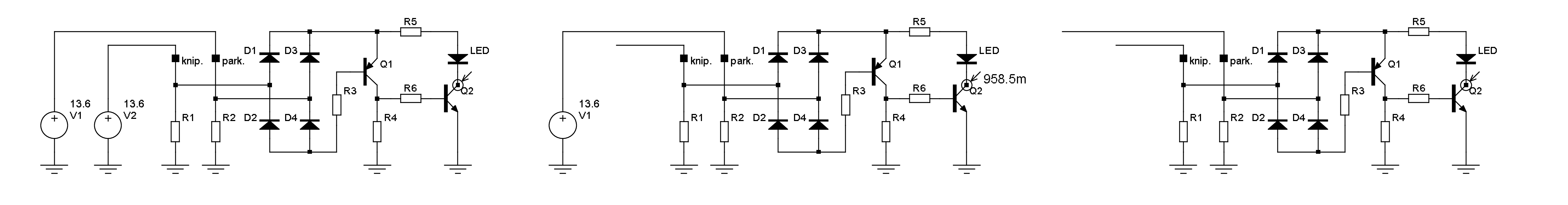

Kijk eens naar dit idee:
  • Als op geen van de ingangen spanning staat (0 V of 'open' maakt niet uit), dan brandt de led natuurlijk niet.
  • Als op één van de ingangen spanning staat, en op de andere niet (0 V of 'open' maakt niet uit), dan zal Q1 geleiden. Die stuurt Q2 aan, een powertransistor voor de led; de led brandt.
  • Als op beide ingangen spanning staat, dan kan Q1 weer niet geleiden, want hij krijgt dan geen basisstroom. Q2 blijft dus ook dicht en de led brandt niet.

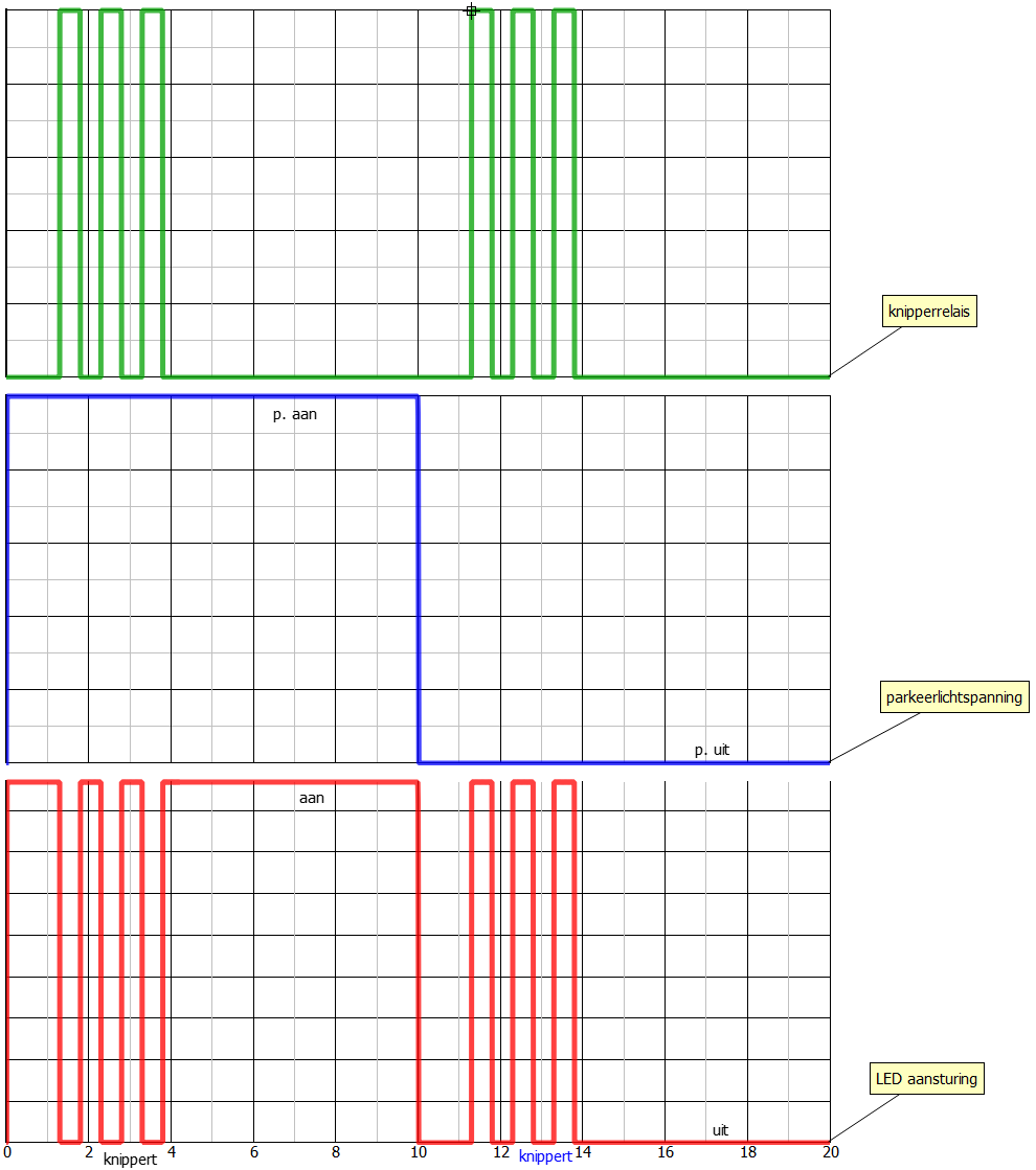

De led zal dus altijd knipperen als het knipperrelais werkt, of er nu wel of geen parkeerlichtspanning is; en altijd continu branden als alleen de parkeerlichtspanning er is (maar het knipperrelais niet werkt).
De led is uit als het knipperrelais niet werkt en er geen parkeerlichtspanning is.
D1 en D3, en ook Q2, moeten de led-stroom kunnen hebben.
D2 en D4 mogen kleine diodes zijn, maar mogen natuurlijk ook dezelfde als D1 en D3 zijn.
Q1 kan een kleine transistor zijn.
De weerstandswaarden komen niet zo nauw. Zorg voor voldoende basisstroom voor Q2.
R5 zal wel niet nodig zijn; als je een complete auto-ledlamp hebt zal daar de stroombron al wel in zitten.
Hieronder nog even de vier mogelijke situaties (bij de middelste moet je dan nog even de ándere ingang 'hoog' denken; is symmetrisch hetzelfde) (klik= groter):
Resultaat:
grappige schakeling. Een probleempje (buiten de fan out :-) ).. je kan het logische XOR niet doorgeven via een signaaldraad, zowel de kathode als de anode vd led worden "bespeeld" om de XOR functie uit te voeren. Een optocoupler ipv de LED is een mogelijke oplossing.
Een probleempje [...]
Je kunt ook voor Q1 een wat grotere tor nemen en daar de ledlamp al mee aansturen. Dan hangt die lamp aan de andere kant aan massa.
De weerstanden worden dan wat laagohmiger.
R4 en 'LED' stellen samen weer de ledlamp in de auto voor. R1..3 zijn 2W-typen.
Als 'alleen de spanning' nodig is, om verderop weer iets mee aan te sturen, dan kunnen de weerstandswaarden natuurlijk hoger, en hoeft Q1 maar een kleine tor te zijn.

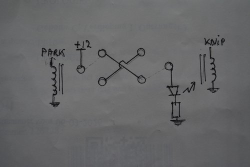

Zucht. Tenzij ik de openingsvraag verkeerd begrepen heb kan ze gemakkelijk worden beantwoord zonder elektronica. Daarom kan deze concrete vraag tot voldoening beantwoord worden met een relais zonder blusdiode en zonder op de polariteit te letten. Want zonder enige elektronica. Let wel, volgens mij is zelfs het relais niet nodig; maar het kan wel.

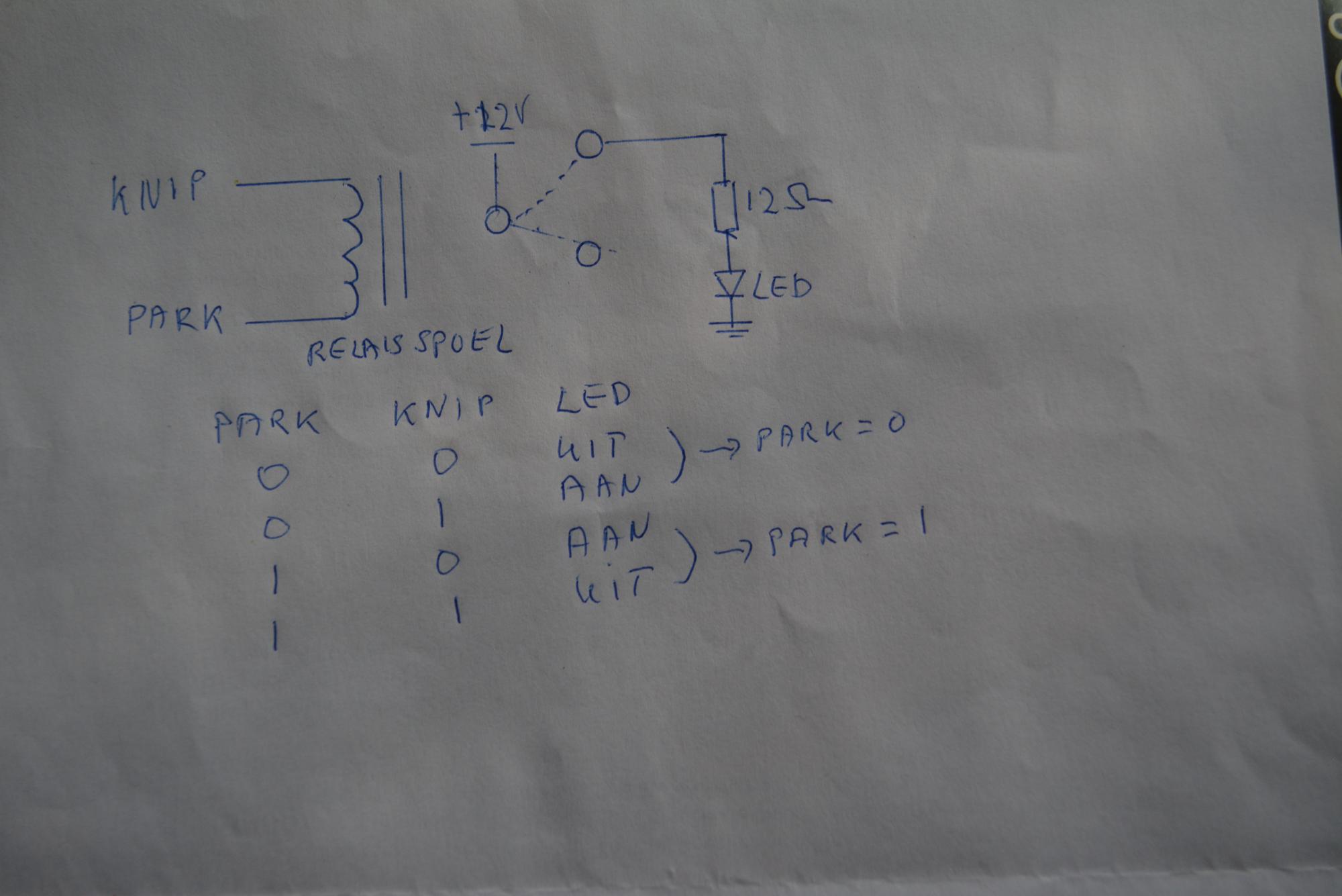

Met de grootste terughoudendheid durf ik toch een verlegen vingertje opsteken :)
Zoals ik het begrijp zal de relaisspoel (laat ons het daar maar even op houden, maar een gloeilampje kan ook) actief worden als een van de beide, knipperlicht en standlicht, spanning krijgt en de andere niet.
Daarbij gaat er stroom vloeien van + via de betreffende schakelaar, de relaisspoel, en de niet actieve lamp, naar nul.
Dit trucje gaat weliswaar alleen op als de spanning over de relaisspoel flink groter is dan die over de niet-actieve lamp, want anders gaat die ongewenst ook oplichten, hoewel minder fel. Ik heb dit trucje veelvuldig toegepast gezien met kleine gloeilampjes, ik neem dat het met een relais of een ledcombinatie ruim zo goed zal gaan.
Of anders gezegd: de beide lampen fungeren als pull-down.
Tiens, dat is zo; misschien niet genoeg voor een relais, maar wel voor een zuiniger ledschakeling. Bericht aangepast!
De "ongedwongen" relais schakeling, rechtstreeks van Internet.
De grap is dat ik nu juist met die torrenschakeling kwam omdat @TS daarom vroeg; relais waren overkill. :)
Even een noob-vraag over het schemaatje van maandag 27 april 2026 17:48:06: het meeste kan ik als auti-didact inmiddels wel begrijpen, maar wat is het nut van R1 en R2?
Dat zijn de pull-downweerstanden waarover @FET het had. Ze stellen zeker dat de schakeling een laag niveau ziet aan de ingangen, tenzij het expliciet anders wordt door het activeren van het ene of het andere licht.
