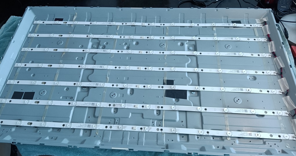

Fout omschrijving: Hallo,
hoe kan ik de rand die het scherm vasthoud loskrijgen zodat ik aan de ledstrips kom?
onderant met is al los.
is het scherm gelijmd?
Groeten,
Robbie.

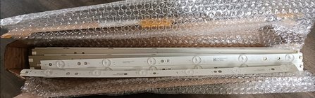

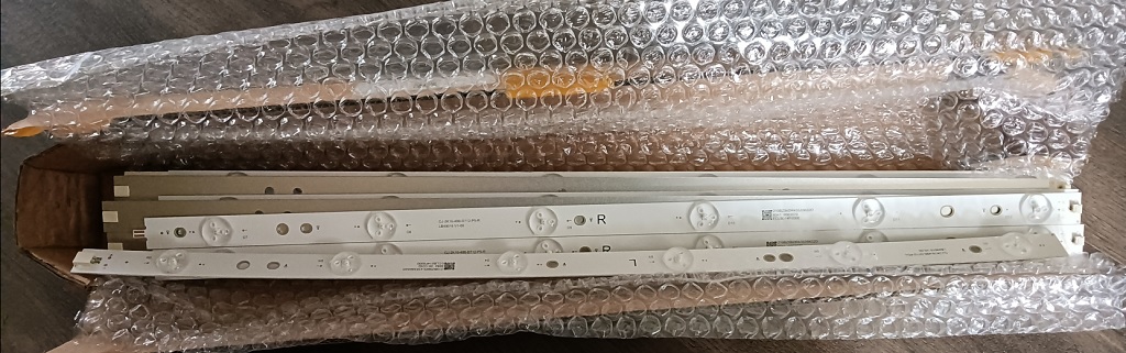

Ik heb doos nieuwe LED-strips liggen gekocht voor een PHILIPS 49PUS7272/12
Voor €25,- ex verzend kun je ze over nemen.
Er was meer aan de hand met de TV helaas, De LED ging na vervangen wel weer aan.
Bij mij was werkelijk van elke 14 strips totaal van elke strip 1 LED defect.
chassis QM17.3E LA in 7-rijen x ledstrips elk in 2 delen.
RECHTS strip:
210BZ06DR43030K18X
LINKS:
210BZ06DL43030K18X
Je klikt ze in elkaar om 1 lange strip te verkrijgen.
Ze zitten weer keurig in de doos, 1x gebruikt dus.
Beste kollega's,
ik ben nu eigenaar geworden van deze tv. Daarmee dacht ik om eens te onderzoeken of dat scherm er uit te krijgen is zonder beschadigingen.
Het antwoord is neen: een kant ging goed en bij de bovenkant kwam het eerste scheurtje.
Dan ontdekte ik nog dat de groene print waar de flatcables naartoe gaan ook volledig gelijmd was op het chassis!
Dat beloofd voor de toekomst!
P.S: ik heb mij geinspireerd op het Indiase fimpje van jullie.
Groeten,
Robbie.
