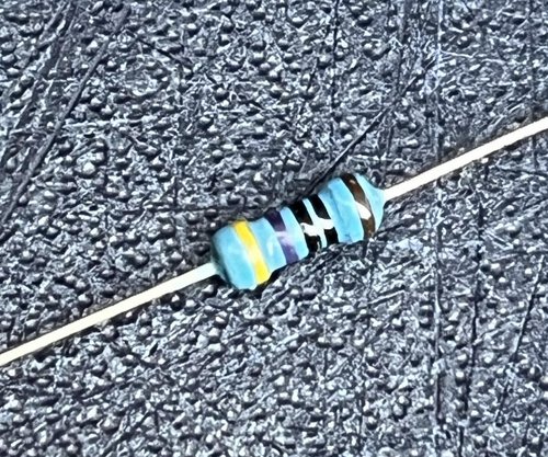

De foto’s van de led en weerstand had ik vergeten, bij deze.
De minimum benodigde belasting van de transfo is 20W, de 4Ω weerstand is dus overkill.
Als het probleem hier een capacitieve koppeling is moet je primair een belasting zetten. 10k 10W
En mss eens een meter hanteren zodat je weet waar je moet naar zoeken
Ook komt er idd uit deze transfo geen DC maar AC ... mss toch het geheel aanpakken nu het is gaan spoken

Deze weerstanden zijn 470 ohm. Een simpele oplossing is om twee of meer van deze weerstanden in serie te zetten om de stroom door de LEDs te verlagen en ze minder fel te laten branden. Als u nog genoeg van deze weerstandjes in reserve heeft zou dat kunnen doen.
OF: u kunt twee of drie LEDs in serie zetten met één weerstand van 470 ohm. Ook dit verlaagt de stroom door de LEDs: elke LED heeft ca. 3V nodig; wanneer er 3 in serie staan valt er 9V over de LEDs. De voeding is 12V, dus 12V-9V=3V die over de weerstand staat; I=U/R = 3V/470ohm=6.4mA. (wat veel minder is dan in de situatie met één LED: (12V-3V)/470 ohm = 19mA.
Overigens, ik weet niet of u in de huidige situatie één weerstand per LED heeft gebruikt; dit is het makkelijkst om te maken maar is het minst energie-efficiënt. Met een 12V-voeding moet u zonder problemen 3 LEDs in serie kunnen zetten samen met één voorschakelweerstandje. De LEDs zullen dan alledrie even fel branden en er hoeft minder energie in de voorschakelweerstanden verstookt te worden.
dus: 0V ---[470ohm]---LED---LED---LED---+12V
(geeft ca. 6.4mA door alledrie deze LEDs)
In deze situatie zullen deze LEDs dan veel minder fel branden dan wanneer er één LEDje in serie staat met de 470ohm weerstand.
Zonder extra onderdelen te kopen zou u gewoon enkele LEDs in serie kunnen zetten met elkaar. Geen extra onderdelen of kosten nodig, alleen wat herbedraden: in plaats van elke LED-met-470-ohm-weerstand parallel aansluiten op 12V zet u dan twee of drie van deze LED/weerstandscombinaties in serie zetten en voeden met 12V. Kwestie van experimenteren wat het mooiste resultaat geeft, twee of drie in serie.
Of u kunt wat weerstandjes aanschaffen van pakweg, 1k en 2k2 en weer gewoon één weerstandje per LED gebruiken, maar het is energiezuiniger om zoveel mogelijk LEDs in serie te zetten als de 12V-voeding toestaat (in de praktijk 3 LEDs; er moet een kleine spanningsval overblijven om de weerstand z'n werk te kunnen laten doen).

Deze weerstanden zijn 470 ohm. Een simpele oplossing is om twee of meer van deze weerstanden in serie te zetten om de stroom door de LEDs te verlagen en ze minder fel te laten branden. Als u nog genoeg van deze weerstandjes in reserve heeft zou dat kunnen doen.OF: u kunt twee of drie LEDs in serie zetten met één weerstand van 470 ohm. Ook dit verlaagt de stroom door de LEDs: elke LED heeft ca. 3V nodig; wanneer er 3 in serie staan valt er 9V over de LEDs. De voeding is 12V, dus 12V-9V=3V die over de weerstand staat; I=U/R = 3V/470ohm=6.4mA. (wat veel minder is dan in de situatie met één LED: (12V-3V)/470 ohm = 19mA.
Zonder extra onderdelen te kopen zou u gewoon enkele LEDs in serie kunnen zetten met elkaar. Geen extra onderdelen of kosten nodig, alleen wat herbedraden.

In uw geval zou ik kiezen voor opties 1 en 2 in combinatie met de huidige situatie. Zeg, 1/3 van de LEDs op max. sterkte (19mA); 1/3 op halve kracht (12mA) en nog eens 1/3 zwakjes laten branden (6.4mA), of misschien zelfs nog zwakker als dat een mooier resultaat geeft?
Optie 4 is ook goed mogelijk met uw huidige weerstanden: twee weerstanden van 470 ohm parallel gemonteerd geeft een R=235ohm en een stroom van 12.8mA; met drie weerstanden van 470ohm parallel krijgt u een R=157 ohm, dat geeft 19mA. Dat laatste is net zo fel als wat u nu al heeft, maar wel 3x zo efficiënt in het energieverbruik: in plaats van 'volts' weg te stoken in weerstanden verstookt u het nu vooral in de LEDs, met nuttig licht als gevolg.
Als u zo min mogelijk zou willen herbedraden & solderen, zou u voor optie 3 kunnen kiezen.
Keuzemogelijkheden genoeg....
