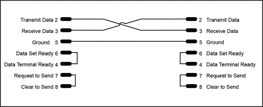

Recent een tweede Fluke 45 kunnen bemachtigen. Hier wil ik graag met Testcontroller diverse meetwaarden gaan loggen. Samen met de Fluke een Moxa 5250A Serial--IP converter gekocht. Hiermee kan via ethernet een tweetal seriële poorten worden gekoppeld met de PC. Ik ben bekend met de Moxa's en heb er al eerder mee gewerkt. Vrijwel altijd zonder issues. Dit is bij de Fluke helaas anders.
Wanneer ik de Fluke op een oude laptop met ingebouwde RS232 poort aansluit werkt het perfect.
Hardware opbouw: Fluke 45-->Nulmodem kabel-->Moxa-->Netwerkkabel-->PC
Wat heb ik getest met parameters 9600,N,8,1,N:
- Poort 1 en 2 met elkaar verbonden met nulmodem kabel: berichten komen over en weer perfect door. Configuratie en COM mapping in Windows werkt dus. Getest onder W10 en 11.
- Wanneer ik pin 2&3 op de Moxa met een clip voorverbonden heb komen de ingetoetste karakters niet terug op het display. Bij een 'normale' RS232 poort is dit altijd wel het geval. Zou er nog iets van flowcontrol in de weg kunnen zitten? Ook als deze uitstaat in de configuratie?
- Fluke 45 op zowel poort 1 als 2, TX (bericht *IDN?) geeft geen reply. Op de Fluke staat de 'echo' functie aan. Dus karakters ingetoetst in de terminal worden normaal teruggestuurd en weergegeven op de terminal.
- Fluke 45 met 'print' optie aan (waarbij de Fluke per seconde een meetwaarde doorgeeft) werkt wel. TX vanuit de Fluke komt dus wel aan op de RX van de Moxa.
- Pinout van de Moxa gecheckt. Deze is gelijk aan een standaard 9P DSUB RS232 connector.
- De settings uit onderstaande link uitgetest en verschillende varianten hierop. Dit maakt geen verschil.

@PE9SMS, de nu gebruikte nulmodem kabel is volledig uitbedraad (gekocht exemplaar) met aangegoten stekkers. Met Realterm zie ik de diverse handshake I/O status op '1' komen na inpluggen van deze kabel.
Nog een testje gedaan zoals eerder beschreven in stap 1 (dus kabel tussen COM20 en COM21). Alleen heb ik nu COM21 losgenomen, iets in de terminal van COM20 ingetikt en vervolgens de crosskabel weer aangesloten. Na inpluggen verschijnt de eerder verzonden data netjes in het terminalvenster van COM21. Het lijkt er toch op dat de handshake hier een rol in speelt en niet verzonden data netjes in een buffer wacht tot de verbinding is hersteld.
Heb nog een zelfgemaakte waar alleen pin 2, 3 en 5 zijn aangesloten. Zal deze eens proberen. En een dsub9 breakoutbord opsnorren om jouw onderstaande plaatje na te maken.
De flowcontrol staat zowel in de Moxa driver configurator, webconsole als in het gebruikte terminal programma uit. Zouden er nog meer plekken zijn waar dit ingesteld kan worden?
In onderstaand manual op pagina 16 staat een FIFO omschreven. Vanavond deze eens uitschakelen en nog eens testen.

Ennn, jawel het euvel is boven water!
In de webconsole stond blijkbaar nog een extra setting 'Flow Control' op RTS/CTS. Deze uitgezet op beide poorten en voila het werkt! Iedereen weer bedankt voor het meedenken.
