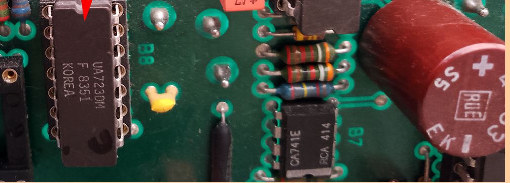

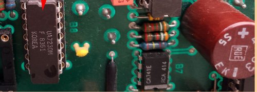

Ik heb een mooie R&S meetzender SMS op het oog voor een schappelijke prijs en volledig werkend.

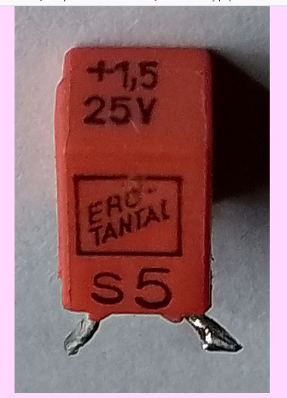

Helaas zit het apparaat ook tjokvol met "ERO TANTAL" elco's , de meesten als ontkoppeling op voedingslijnen (a la Tektronix).
Ook zijn er veel bruine ROE emmertjes elco's, die zeker vervangen moeten worden (advies van ex hoofd elektrische werkplaats, Landmacht).
Met name veel "ERO Tantal" 's zitten pal naast 2 uProcessors, Prom's en DA converters.
De printen zijn dubbelzijdig, doorgemetalliseerd, en hebben dunne sporen.
Het is dus heel gemakkelijk e.e.a. stuk te repareren ("Do not fix it, if it has not broken": Voor de "ERO Tantal" 's (maar niet voor de ERO Bruine emmertjes).
Ik ben het volgende van plan:
1) In ieder geval alle Bruine ERO"s eruit gooien (Als ze lekken, etst het weggelopen electrolyt de printsporen weg)
2) De "ERO Tantal" s zitten laten en zien waar het schip strandt.
Ze sluiten wel dramatisch kort, maar er is te weinig vermogen voorhanden om ze spectaculair in brand te laten vliegen.
Gaarne advies van ervaren reparateurs over hun strategie!

Ik vandaag al mijn oude tantaal in bakjes wat nooit gebruikt is weggegooit de parallel weerstand was al gezakt naar 5k ohm en ESR 150 ohm
Die Roederstein ( rondjes) zijn meestal niet de slechtste.
Er uit en capaciteit en ESR meten.
Als je gaat vervangen neem dan we iets goeds, bv Panasonic low esr en geen Ali meuk...
Die ROEderstein emmertjes in bruin er oranje zijn rampendingen. Zeker als ze op een warme plek zitten.
Meestal falen die in (net niet) sluiting en zijn dan makkelijk te herkennen.
Revado,
Ik zou zelf nooit een elco eruit solderen en hem dan weer terugzetten.
Dan zet ik er liever meteen een "qualiteits elco " in (Nichicon 8000 Hr @ 105 graden C)
Op vrijdag 22 mei 2026 17:14:54 schreef redguuz:
Revado,
Dat is de beste oplossing inderdaad.
Nichicon is ook prima.

Het schijnt dat ALLE bruine ROE's vervangen moeten worden, de ERO Tantal houden het waarschijnlijk (zitten laten), hoewel er een defekte in een -15V voedingslijn een soorgelijke R&S SMS2 had platgelegd ( https://www.radiomuseum.co.uk/sms2.html ) .
Recappen van deze ROE's in de R&S SMS Is toch een Megaklus, het apparaat zit tjokvol met deze rommel elco's.
Een ervaring; In een Tek 485 had ik na reparatie de tantalen laten zitten, maar bij incidenteel gebruik moest ik dan toch regelmatig op zoek naar de volgende die in sluiting is gegaan.
Ik had daar ook door de constructie weinig plezier in en heb hem verkocht toen ik iets moderners kreeg. Het lijkt ook afhankelijk van (de geschiedenis van-) het individuele apparaat of er veel van dat soort problemen zijn of helemaal niet.
