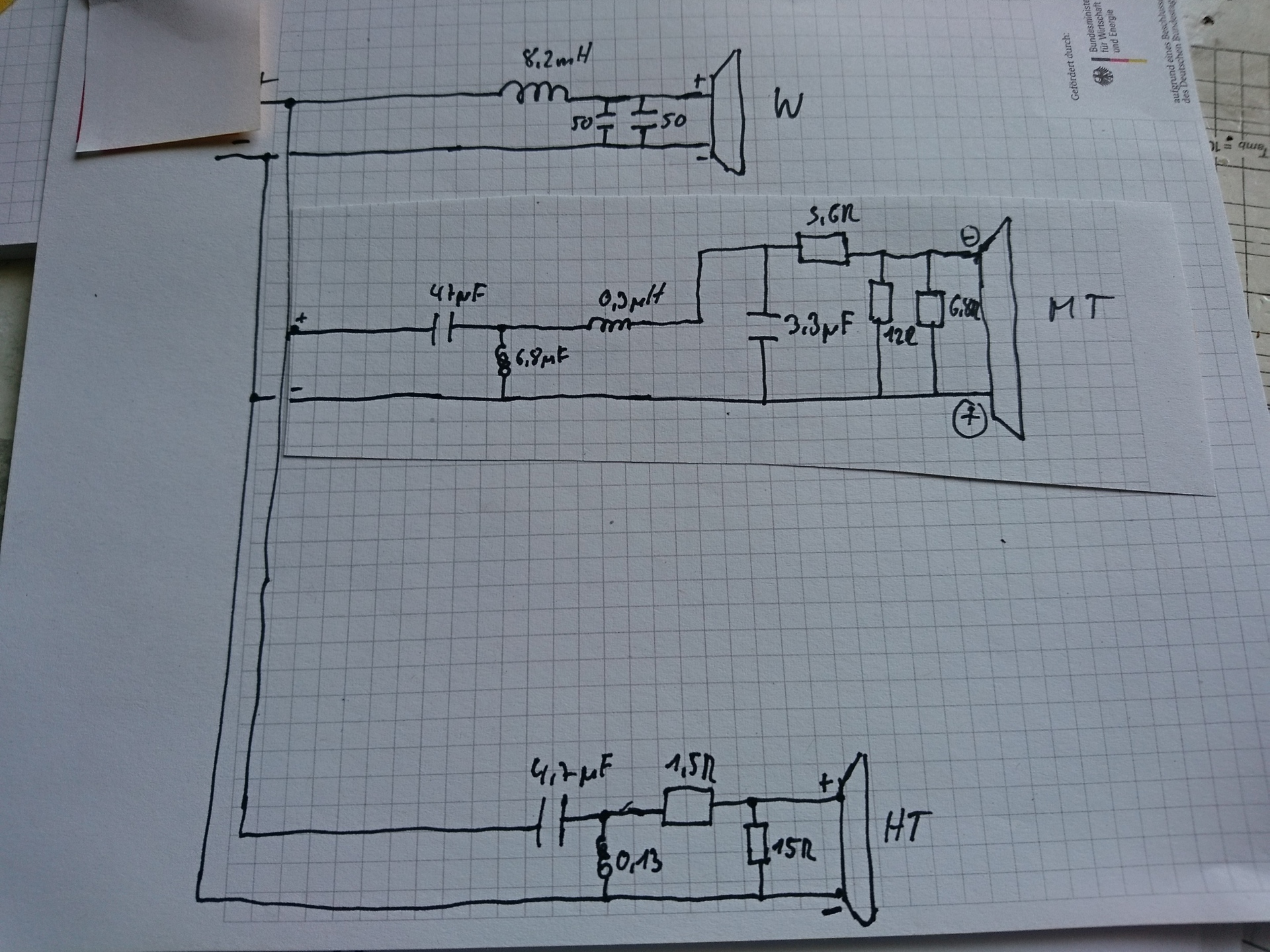

Het hele schema van het scheidingsfilter is grote onzin. De secties voor middentoner en tweeter zijn aangesloten op het laagdoorlaatfilter voor de woofer. Dat kan natuurlijk nooit de bedoeling zijn.
Het lijkt erop dat het schema getekend is door een goed bedoelende amateur zonder enige kennis van zaken.

Bij een 12 dB filter zijn de signalen op het overnamepunt in tegenfase. Dit los je simpel op door een van de speakers andersom aan te sluiten.

Vraag mij om te beginnen af waarom die weerstand van 1.5 ohm in de aansluiting zit?
Met Rs verzwak je toch alles, niet alleen het laag?
En een detailbedenking bij dat fraaigetekende maar verder niet indrukwekkende schema:
Zeker maakt die weerstand van 1.5 ohm ook deel uit van de verzwakking van hoog en midden.

Dat schema heeft @TS er in zijn derde post opeens bijgesleept; goedbedoeld uiteraard, maar uiterst ongelukkig.
Het schema is op allerlei manieren fout, maar heeft met de oorspronkelijke vraag ook nog eens NIETS te maken.
@TS gebruikt dat schema zelf NIET. Hij heeft gewoon het echte filter, en staat nu enkel maar voor de vraag of het de moeite is wat weerstandjes aan te passen.

Inderdaad, het is al zo vaak in dit topic gezegd dat dat door AI gemaakte schema totale onzin is. Een amateur doet dat beter!

Ja, waar dát komt dat schema nou weer vandaan?
Over de kortgesloten L3 zullen we het maar niet eens hebben; L3 en R2 horen natuurlijk beide parallel over de tweeter te staan. Maar dat is een tekenfout in een ook overigens fout schema.
Want dit slaat natuurlijk werkelijk op niets. Hieronder de doorlaten die je eruit zou krijgen (rood=woofer, groen=midrange, blauw=tweeter):Let op de andere dB-schaal. De middentoner zou rond 600 Hz een zacht geluidje kunnen geven, en de tweeter zou je helemaal niet meer horen.
@TS:
Doe aan het scheidingsfilter eerst niets, en luister.
Beslis daarna eventueel of midden en hoog in verhouding te hard zijn, zodat je de weerstanden wilt aanpassen zoals in de vierde screenshot in de startpost.
Al de rest is onzinnig.

Voor de volledigheid, het door "deMGR" (in zijn derde post op de eerste pagina van dit topic) geposte schema is niet door AI gemaakt. Maar het is wel een onzin schema.
Hier staan iig (wat lijken) de orginele schema's
https://winboxsimu.de/reload.html?Boxen3.html
In de tekst ook aanbevelingen voor vervangende luidsprekers incl de genoemde beyma. Diagonaal lezend lijkt het erop dat je mid en hoog wat meer moet dempen.
Hoe dat zo? TS ontkracht de stelling niet.
Is zeker door AI verzonnen, alleen AI kan een HPF achter een MPF achter een LPF plaatsen en een kortsluiting in het schema verzinnen.

Ter informatie, het volgende schema vond ik in een Duitstalig forum.
(schema)
Ook hier blijven nadenken over de informatie die je vindt
De spoel aangegeven als 6,8 µF (
) moet 6,8 mH zijn (niet 6,8 µH).
De spoel aangegeven als 0,3 µH moet 0,3 mH zijn.
De spoel aangegeven als 0,13 H moet 0,13 mH zijn.
@TS heeft echter de originele scheidingsfilters al. In de startpost komt een aanbeveling voor om bij gebruik van bepaalde vervangende woofers, enkele weerstanden aan te passen. Misschien horen we nog hoe dat ging, als het nodig was.
