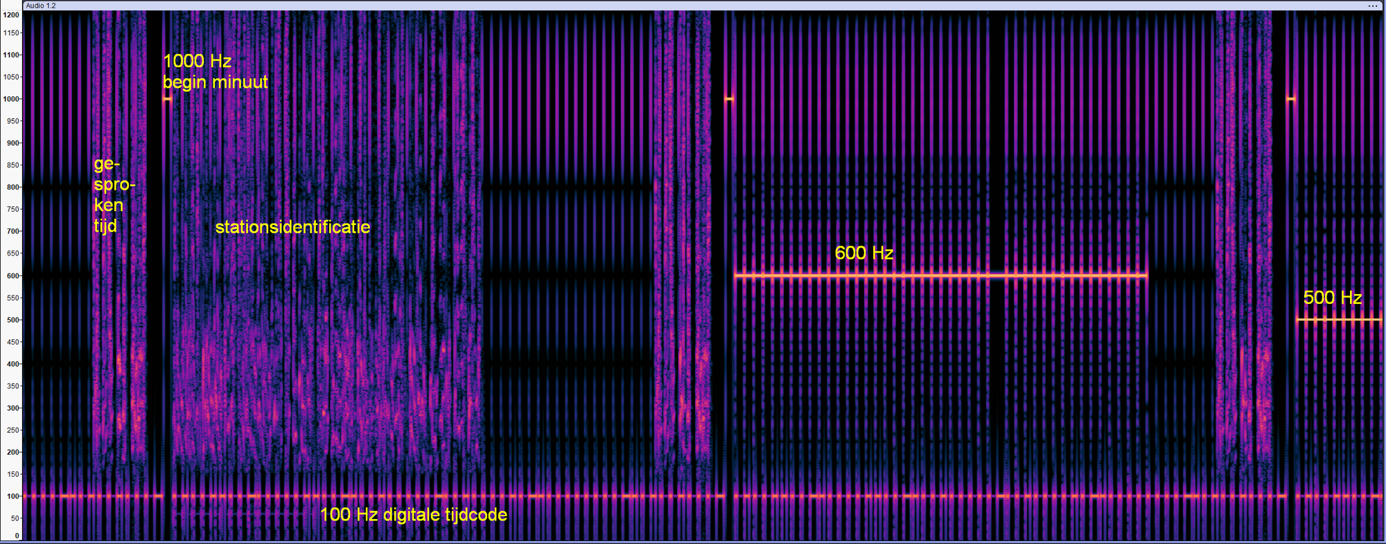

De echte WWV is een tijdsignaalzender. De secondentikken zijn steeds vijf sinussen van 1000 Hz. Die van 29 en 59 ontbreken.
De continutoon is de ene minuut 500 Hz, de andere minuut 600 Hz. En éénmaal per uur is de toon 440 Hz.
Op 100 Hz zit een digitaal signaal.
Start van de nieuwe minuut is een langere 1000 Hz.
Stationsidentificatie is elk half uur.
Voorbeeld (begint net voor de tijdaankondiging en station-ID):
