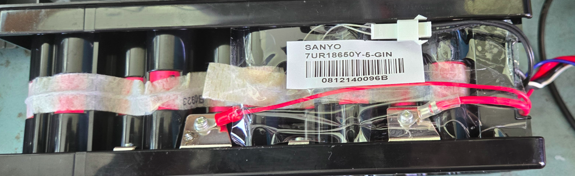

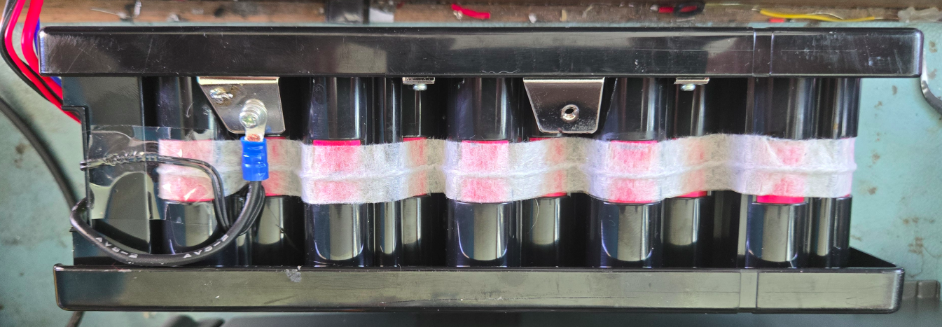

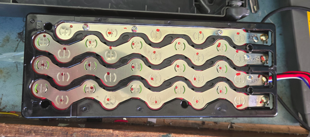

Stom, ik denk dat ik iets gemist heb. Ik heb maar 4 celgroepen gezien (4 rijen 18650 op elkaar met lange strips erover). Het dringt dan niet even tot mij door dat dat niet kan.
Maar als hij nu op 27,25 staat en de lader 29,2 doet dan moeten het 7 groepen zijn.
F#$k, dan moet hij weer open. ik was net zo blij dat ik hem weer dicht gekregen had (dat was een heel lastig klusje) Dat wordt dan morgen en dan kan ik gelijk zien of hij zijn spanning gelijk houdt. Vannacht maar buiten laten liggen.
EDIT: toch open gemaakt, ik snap er niks van. Het zijn 4 groepen van 10 cellen parallel. Aan beide kanten zitten over de hele lengte maar 4 strips. Ze meten allemaal op een paar mV na gelijk maar gezien de 27,25V kan dat niet.
Edit 2: de bovenste strip is maar 5. Dan zullen die 3 lange dus 6 groepen zijn.

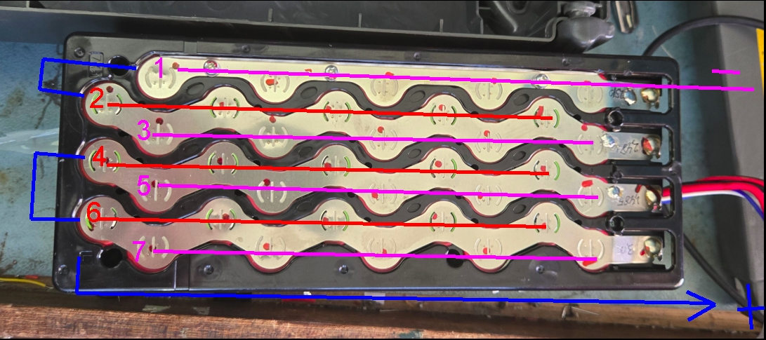

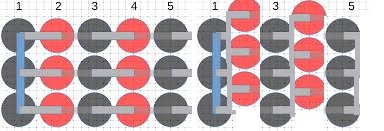

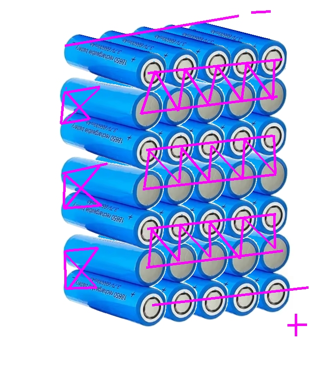

Ik tel 35 cellen. 7x5 zou dan logischer zijn, al krijgt ik niet scherp hoe de cellen dan onderling aan elkaar zitten.
bovenste 5 is een rij parallelle
dan een rij van 5 met de plus zichtbaar,
dan weer een rij van 5 met de negatieve zichtbaar
dan een rij +

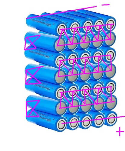

5P7S
ze gebruiken 1 strip om 5 cellen parallel te zetten en ook direct in serie met de volgende 5
beetje zoals de rechtse hier zo scheef gezet

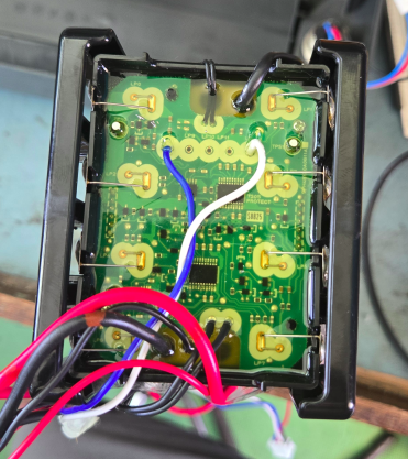

Bij mijn accu gaat er alleen een plus en een min naar de fiets. De middelste 2 gaten bevatten geen contacten en er gaan geen draden heen. Er zit ook geen schakelaar in de accu. Er gaan wel 4 draden van de accu naar de lader. Er staat bij mij permanent spanning op de uitgang van de accu en als ik er een lampje op aansluit dan gaat dat branden. De lader is een ander verhaal. Die gaf geen output zonder accu. (later niet nog eens gechecked maar ik neem aan dat dat niet veranderd is) Toen meette ik wel spanning over een van de elco's (maar geen 29V, dat was ergens onder de 20V))
FCapri, je hebt vast gelijk, maar ik doorzie het niet want aan de andere kant zitten ook maar 4 strips. Er gaan 4 draden per kant naar het BMS maar als ik de tegenoven liggende draden meet zit ik (nu) steeds op 3,14V. De enige manier om daar achter te komen is dat ik het hele pakket open ga schroeven en zo nieuwsgierig ben ik nu ook weer niet.
Als ik uitga van 27,25V op de uitgang dan is dat 3,9V per cell als alles gebalanceerd is. Ik meet echter maar steeds 3,14 tussen die 4 manueel geladen strips. Dat is 12,56V. Dat zou betekenen dat de andere 3 groepen samen 14,69V zijn. Dat is bijna 4,9V. Dat kan alleen als het BMS stuk is of gewoon daarop niet ingericht is (dus niet echt goed balanceerd/meet) en de boel rustig hoger dan 4,2V laat worden.Ik heb net nog eens gemeten op die 4 groepen en nu meet ik 3,9V per groep en dat maal 7 is 27,3V dus het enige wat ik kan bedenken is dat die te hoge cellen de te lage cellen hebben bij geladen????? In theorie zou dat met wat electronica moeten kunnen maar ik heb te weinig BMS ervaring om te weten welke soorten/methodes er allemaal bestaan.
Ik doe ergens iets fout maar ik zie nog niet wat. Misschien toch maar het pak open-schroeven want 4,9 is best link.

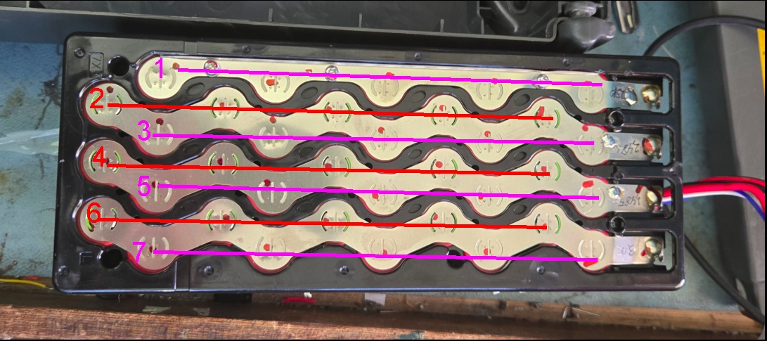

ja klopt.
bovenaan de paarse is min. dat is cel 1. de achterkant gaat via de blauwe lijn met strip naar batterij 2
dan komt batterij 2 in zicht met de strip naar 3 (rood/paars op foto).
batterij 3 gaat achteraan via de blauwe lijn naar batterij 4
batterij 4 komt vooraan weer via de strip naar 5 (rood/paars)
batterij 5 gaat aan de andere kant weer naar 6 via de blauwe lijn.
aan de voorkant gaat 6 naar 6 via de paars rode.
en achteraan het je de pluspool die via de blauwe pijl naar je bms of connector gaat.

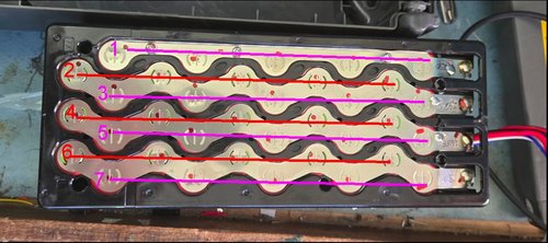

heb een nieuwe tekening gemaakt, misschien helpt het. heb zowel de voorste als de achterste strips proberen tekenen

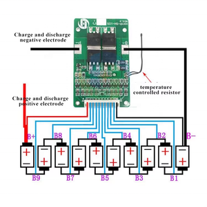

als er maar 2 draden zijn, kan je evengoed een standaard BMS monteren en de originele eraf slopen.
zit het laadpunt ook direct aan de + en - van de BMS of heb je een aparte draad ervoor.
indien appart een 3draad BMS nemen.
indien samen een 2draad BMS.
in principe werkt 2draad altijd. dan knoop je oplaadkabel en ontlaadkabel gewoon samen in de accu. maar soms is er een schakelaar om de accu uit te schakelen en dan zou je neit kunnen opladen als ze uit staat
Heel erg bedankt, dat verduidelijkt het een en ander. Ik had het zelf moeten kunnen zien want de 5 strip ligt niet tegenover de andere 5 strip(zoals ik dacht) . Als ik ze nu zo meet als in jou tekening zijn alle 7 groepen gelijk (3,9V) . Dan kan hij weer dicht wen naar buiten.
