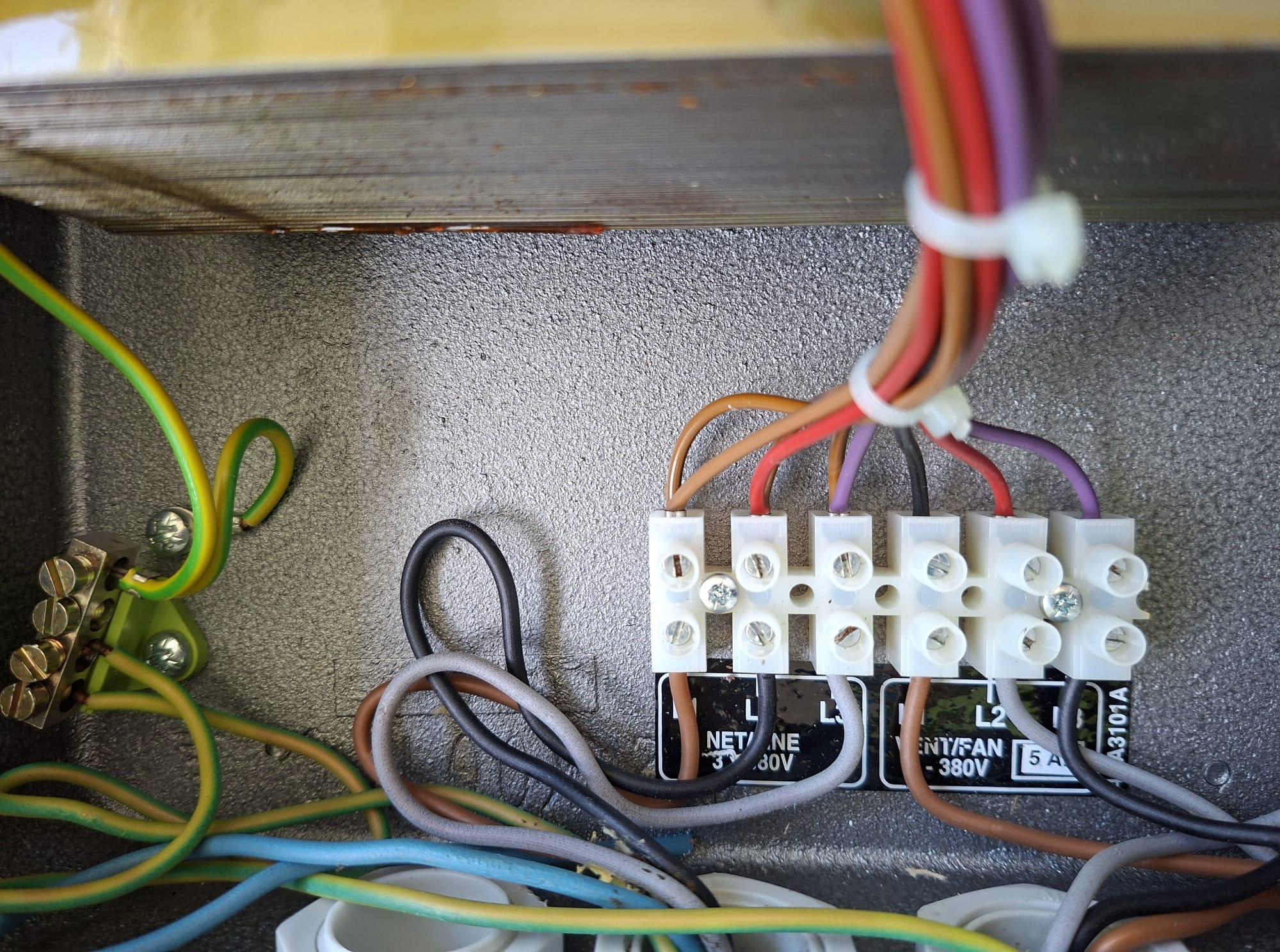

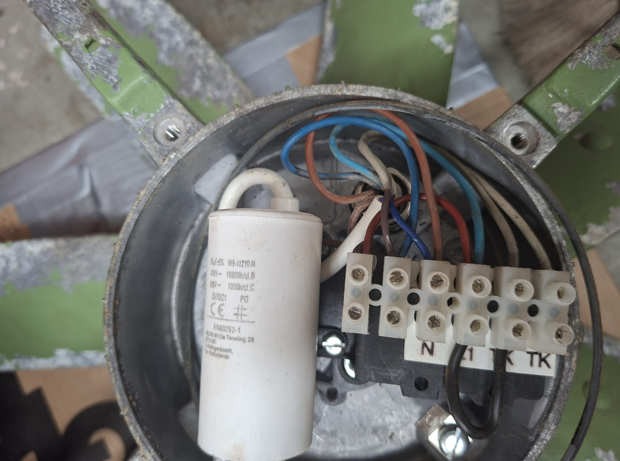

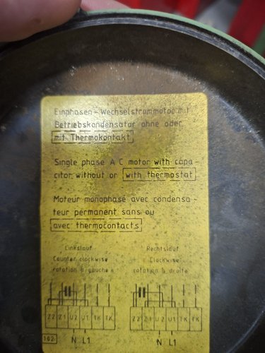

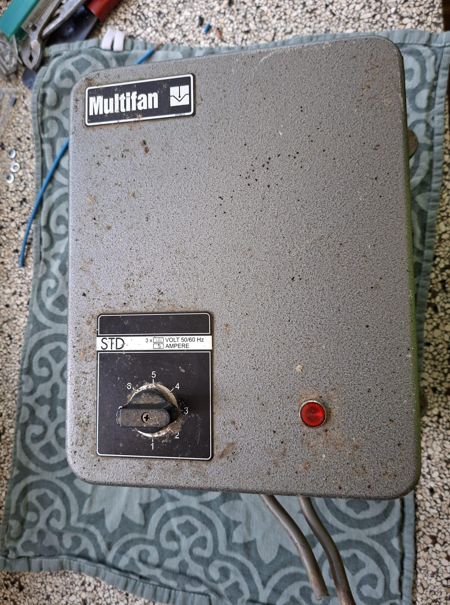

Ik had um niet thuis. Hier de foto's van de ventilator en de toerental regelaar.
Mooi, een 3 fase aftaktrafo.
Stroom ventilator motor ligt onder de 5A.
Aarde draden aansluiten op aardblokje links.
Voeding, Fase, Nul aansluiten op linker deel respectiefelijk L1 en L2.
Ventilator Fase, Nul aansluiten op rechterdeel respectiefelijk L1, L2.
Wel even opletten of de motor wil starten op de laagste spanning/stand.
Daarom zijn foto's zo belangrijk in een starttopic.
Dit is geen frequentieregelaar maar een (spaar)trafo regelaar.
Daar kan veel meer mee in dit geval.
Advies van HD13 proberen.

Dankjewel, ik ga het proberen. Ik denk dat opstarten geen probleem zal zijn. De schakelaar gaat van off naar de hoogste stand en dan steeds een standje lager. Van uit ineens naar laagste stand draaien lukt niet.
Hunebedbouwer
Het aanlopen vanuit via de hoogste stand zal geen probleem zijn, maar als de netspanning is uitgevallen tijdens bedrijf, moet ie ook vanuit de laagte stand willen aanlopen!
