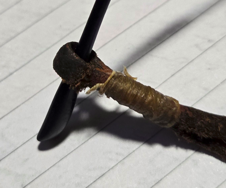

Ik gebruik voor dat soort dingen hier aan board een paalsteek maar sommig touw is gewoon niet geschikt om te knopen. Dan kun je bv een lus maken en ipv een knoop wikkel je er draad omheen.
Dit is mijn brilkoordje, dat zit zo al 4 jaar in weer en wind.

Wat Fred101 zegt, paalsteek gebruiken, die is precies voor deze soort belasting bedoeld.
Dubbele knoop is een 'ouwewijvenknoop', de naam knoop niet waardig. Je weet nu uit eigen ervaring ook waarom! Platte knoop zou ik hier ook niet gebruiken.

Het smelten van kunststof touw of koord gebruik ik alleen om rafelen van de uiteindes te voorkomen, NOOIT als onderdeel van de knoop zelf.
Waarom het niet gelijk goed doen en de juiste knoop gebruiken, zou ik denken. Paalsteek. Maar er zijn ook nog wel andere steken die zouden kunnen maar de paalsteek is makkelijk en goed.

Een goede knoop trekt zichzelf steeds vaster/strakker onder belasting. Een ouwewijvenknoop trekt zichzelf juist los.
Een goede knoop krijg je ook weer makkelijk los na een zware belasting. Een ouwewijvenknoop niet
