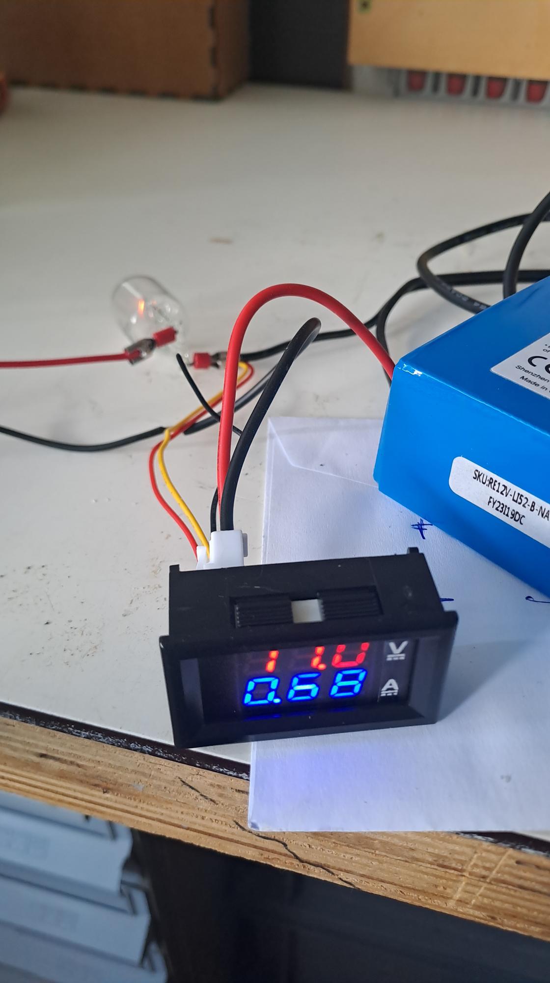

De grote 12 volt batterij hangt continu aan zonnepaneel en daar staat gewoonlijk zo een 13.7 volt op.
De laadstroom kan je beperken met een weerstand ertussen. Maar dan komt hij ook niet helemaal vol en op het einde (bijna vol) loopt er dan bijna geen stroom meer.
En continue laden is niet goed, je zal dat moeten stoppen na bepaalde tijd.
Begin eens met 2,7 Ω/ 5 watt ertussen en kijk wat de stroom doet.
(Bij 1 Amp zakt de laadspanning dan met 2,7 volt)
Is de laadstroom te hoog dan de weerstand wat verhogen.
Is de laadstroom nog te laag dan de weerstand verlagen.
Er zullen betere oplossingen zijn even afwachten tot ander CO leden reageren.

Een (auto-)lampje als stroomregelaar kan ook nog.
Een 12 V lion batterij heeft 3 cellen in serie. Max laadspanning is dus 4.2V × 3 = 12.6 V. Rechtstreeks laden met 13.7 V is sterk af te raden (brand risico). Ook balanceren is raadzaam. Gebruik een lipo lader met 12V ingang !

Die ingebouwde beveiliging begrenst niet de laadstroom.
Zoals al eerder genoemd gewoon een autolamp ermee in serie zetten.
Neem je een 12V 21W lamp, dan kom je op ongeveer 0.5 a 1A.

OK bestelde lampjes aangekomen. Test opstelling gemaakt en het werkt prima.
Laadstroom ongeveer 700mV.
Bedankt voor de tips
Je bedoeld: ongeveer 700mA niet mV. Stroom is in Ampere.
