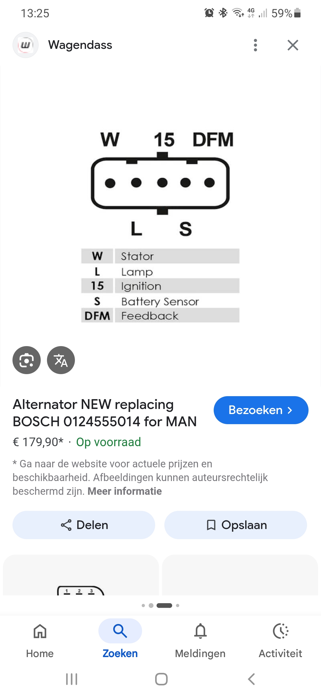

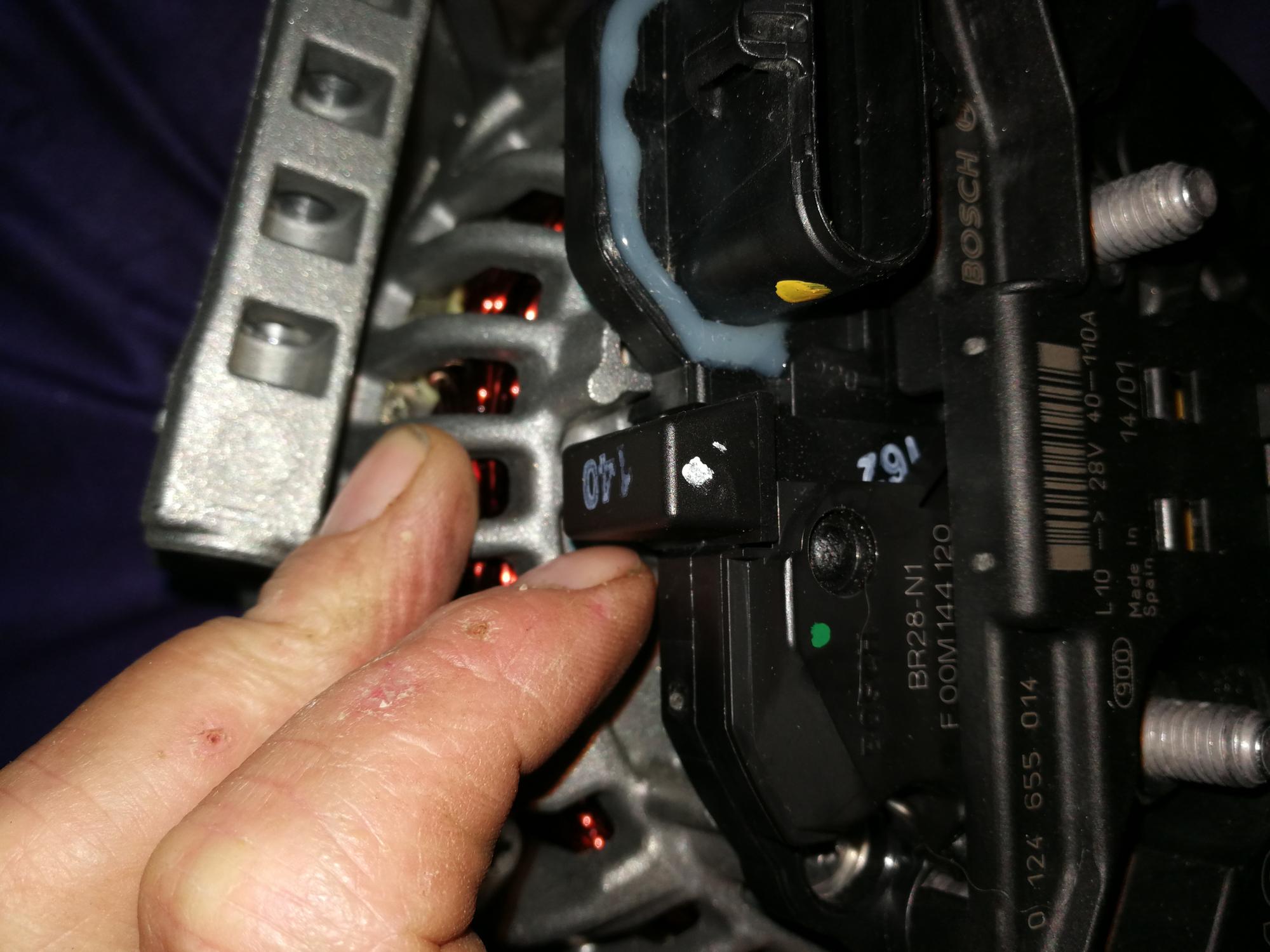

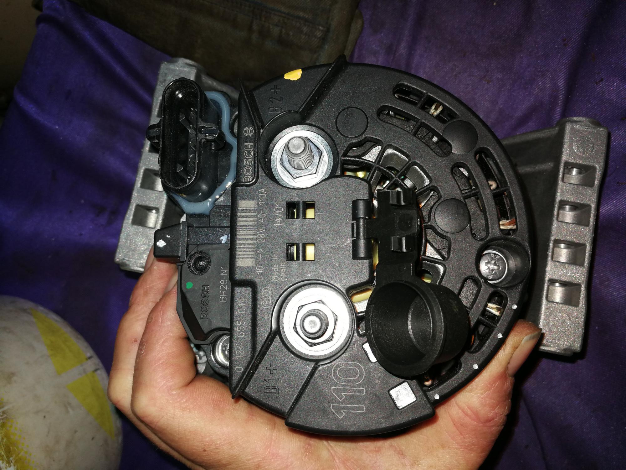

Ik heb een bosch dynamo die ik los wil gaan gebruiken. Maar kom er niet aan uit hoe aan te sluiten. Het gaat om een bosch dynamo 28v 40-110a typenr. 0124655014 wat heb ik hier allemaal voor nodig om dat te kunnen doen. Foto 1 en 2 van de dynamo en screenshot van de stekker aansluiting die bij deze type hoord. Meer krijg ik er helaas niet over gevonden.
Lijkt een 24V vrachtwagen dynamo te zijn voor Daf. Wat wil je ermee gaan doen? Je weet dat zo'n type dynamo vele duizenden toeren nodig heeft voor er leven in komt? Dus onbruikbaar voor windmolentjes ed.
De B+ gaat normaal naar de pluspool van de accu, waarom deze er twee heeft weet ik zo ook niet. Mogelijk zitten er twee aparte gelijkricht bruggen in om twee gescheiden accucircuits te voeden. Vaak heeft een vrachtwagen tegenwoordig twee circuits, eentje voor de startaccu en eentje voor een tweede accu die alle accessoires voedt die ook bij stilstand gebruikt kunnen worden. De vraag is dan of je ze beide apart vol kan belasten.
De W (stator) aansluiting is een aftakking die vóór de interne bruggelijkrichter is afgetakt, wordt soms gebruikt als toerental meting. Hoef je waarschijnlijk niet aan te sluiten.
Op de lamp aansluiting zit normaal gesproken het laadstroom controle lampje, van een watt of 1-2, dat aan de andere kant aan de geschakelde plus zit.
De 15 (ignition) is geschakelde plus 24V na contact. Vreemd dat die er op zit, heeft een dynamo normaal neit nodig. Maar mogelijk zit er meer in dan alleen een regelaar.
Battery sensor zal voor een NTC zijn die de accutemperatuur meet. Hiermee zal de laadspanning fijn geregeld worden. Ik gok een NTC van een paar kOhm tussen deze aansluiting en massa, zou je moeten testen met een potmetertje.
Wat de feedback aansluiting doet, geen idee. Maar het is niet ondenkbaar dat er geen eens een volledige regelaar in zit maar dat hij daarvoor samenwerkt met de boordcomputer van de auto waar hij in hoort en dat deze aansluiting daar voor is. Dat zou ook de +15 aansluiting verklaren. Dan ga je hem nooit standalone aan de gang krijgen.
Je beste kans om meer te weten te komen, is om op zoek te gaan naar schema's en documentatie van de vrachtwagen waar hij in hoort te zitten.
S, de battery sensor, zit meestal direct aan de plusklem van de accu om de verliezen in de kabels te kunnen meten.
Feedback kan info terug geven aan het voertuig.
Die kan los blijven zover ik weet.
Die nieuwe generatie dynamo's doen meer dan alleen laden, die zijn best wel "slim".
En inderdaad niet geschikt voor een windmolentje.

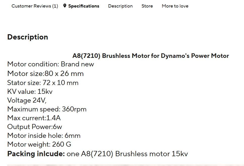

Voor een windmolen ben je beter af met zoiets: https://nl.aliexpress.com/item/1005010164084888.html
Altijd goed voor wat leuks de chinees. 15.000V nog wel.. Zal wel 15W moeten zijn.
En als ik zie hoe netjes ze het ding gewikkeld hebben is zelfs dat wel wat twijfelachtig |:(
Er staat nergens 15000V volgens mij... (15Kv is héél wat anders... :+ )
De info staat er netjes bij in de advertentie.
24 volt en maar liefst 6 Watt., bij 360 rpm... ja natuurlijk.
Ding is ook voor een fiets staat er bij.
wat wil je met 8 bij nog geen 3 cm...
Dat is een pabst motortje voor een tapedeck.
Waarbij de opmerking dat we aannemen dat de TS een windmolen met die Bosch dynamo wil maken.
Maar "los gebruiken" zou ik ook niet anders kunnen uitleggen.
Kv bij windmolens staat voor RPM per Volt...

Op vrijdag 5 juni 2026 11:15:38 schreef 90000006:
Het is niet zozeer de toeren (rpm) maar de kracht (torque) die nodig is.
De gemiddelde vrachtwagen draait tussen 800 tot 1500 rpm vooral de automaten daar de Tecu de toeren bepaald.
De dynamo zal hooguit het dubbele 3000 rpm draaien door poulie verhouding.
Maar een windschoepje krijg er niet mee rond bij belasting zal ie afremmen.
Voorlopig horen we niets meer van de TS....
Misschien was het dan toch wel bedoeld voor een windturbine....? >:)
Back to the drawing board! :)
Nog een nadeel van een alternator is dat het veld alleen al 4A / 50-100W nodig heeft voordat er überhaupt stroom opgewekt kan worden. Bij een auto geen enkel probleem, mechanisch vermogen in overvloed, maar bij windkracht moet je toch iets zuiniger zijn met je wattjes. Vandaar ook (meestal) het gebruik van sterke permanente magneten, in plaats van electromagneten, bij kleine windturbines. En soms ook bij hele grote jongens https://www.expo21xx.com/wind-energy/19033_st3_onshore-wind-turbine/de…
Als TS deze zelf gekocht heeft met die bedoeling zal dat een zure en dure les zijn. Misschien nog bruikbaar als een grote presse-papier dan...
Het is een alternator geen generator. Deze alternator gebruikt elektromagneten, om er energie uit te krijgen moet je er ook energie instoppen, iets van 30 tot +50W via een externe batterij... Als deze alternator dan bij weinig wind niet draait trekt hij je batterij helemaal leeg. Moraal van het verhaal; Enkel geschikt voor vrachtwagen gebruik. Heeft verder ongeveer min. 3000 RPM nodig om er iets zinnigs uit te krijgen.
