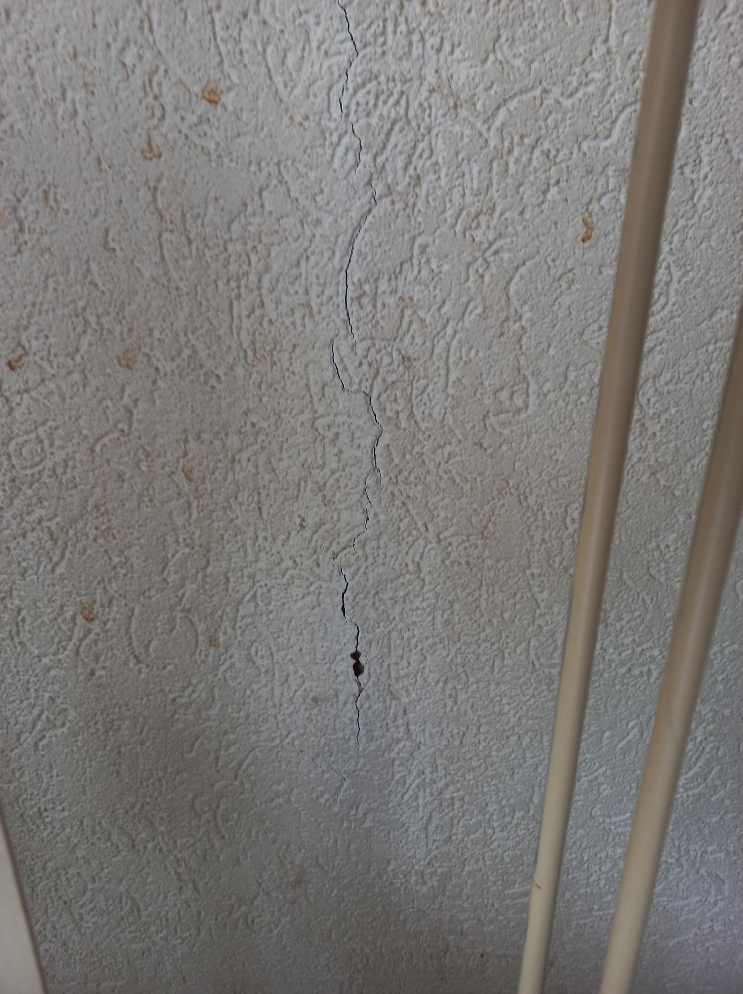

Onlangs heb ik een barst ontdekt in mijn gyprocwand op 60cm boven de grond en hoger. Ik vermoed dat het met vocht te maken heeft van hogerop misschien lek van afloop in vals plafond. Nadat ik in de wand geprikt heb is de naald kurkdroog. Dus de lek is niet altijd, ik vermoed dat het gebruik met de wasmachine hogerop de reden zou kunnen zijn.
Nu is mijn vraag of er betaalbaar meetinstrument met twee sondes die ik in de gyproc kan steken en een batterij is zodat ik constant kan monitoren wanneer er vocht in de wand komt.
Dank u.

Ik denk eerder dat die barst door thermische stress of door geodynamiek veroorzaakt is. Ik heb hier iets dergelijks en dat is hoogst waarschijlijk veroorzaakt door verlaging van het grondwaterpeil. Ik woon eennoud huis op het platte lande en sinds een aantal jaren zit er geen water meer in de sloten, doordat het waterschap gemeend heeft dat het grondwaterpeil wel omlaag kon.
Heb je misschien ook last van deuren, die af en toe moeilijker open gaan of sluiten? Dat wijst ook vaak op beweging in de ondergrond.

Het papier met daarop de crepi is losgekomen op deze strook ; de plaat zelf is ook licht gezwollen. Het kan zijn dat dit al jaren aan de gang is maar nu aan de oppervlakte is gekomen. Ik woon is een rijwoning en er zijn geen andere ploblemen. Daarom zou een meter die ik in de gyproc kan prikken en laten hangen ideaal zijn om te kijken wanneer het probleem zich voordoet.maar die kan ik niet vinden.

Ah, gipskartonplaten. Ik dacht dat Gyproc net zoiets als Durox® of Ytong® is. Die gipsplaten zijn sowieso vochtgevoelig. Scheuren op de naden ontstaan inderdaad door krimp en zwelling door vocht. Gips is sowieso hygroscopisch. Dat kan al effect geven door afwisselend warm en koud in combinatie met wisselende luchtvoctigheid. Dat kan klimatologisch zijn, of juist door weinig luchten, waardoor de luchtvochtigheid stijgt.

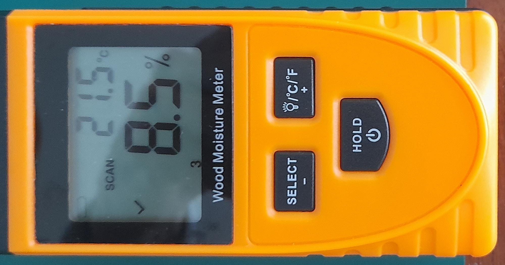

Ik heb een goedkoop metertje dat kontakloos meet en dat werkt redelijk goed. Alhoewel ik weinig waarde hecht aan de gemeten waarde. Een centimeter verder en het is heel anders.
Afstand is echter minimaal. Anders ziet hij niets.

Ik heb dit metertje dat het eigenlijk leuk doet.
De achterkant heeft een zwart vierkant dat de sensor bevat.
