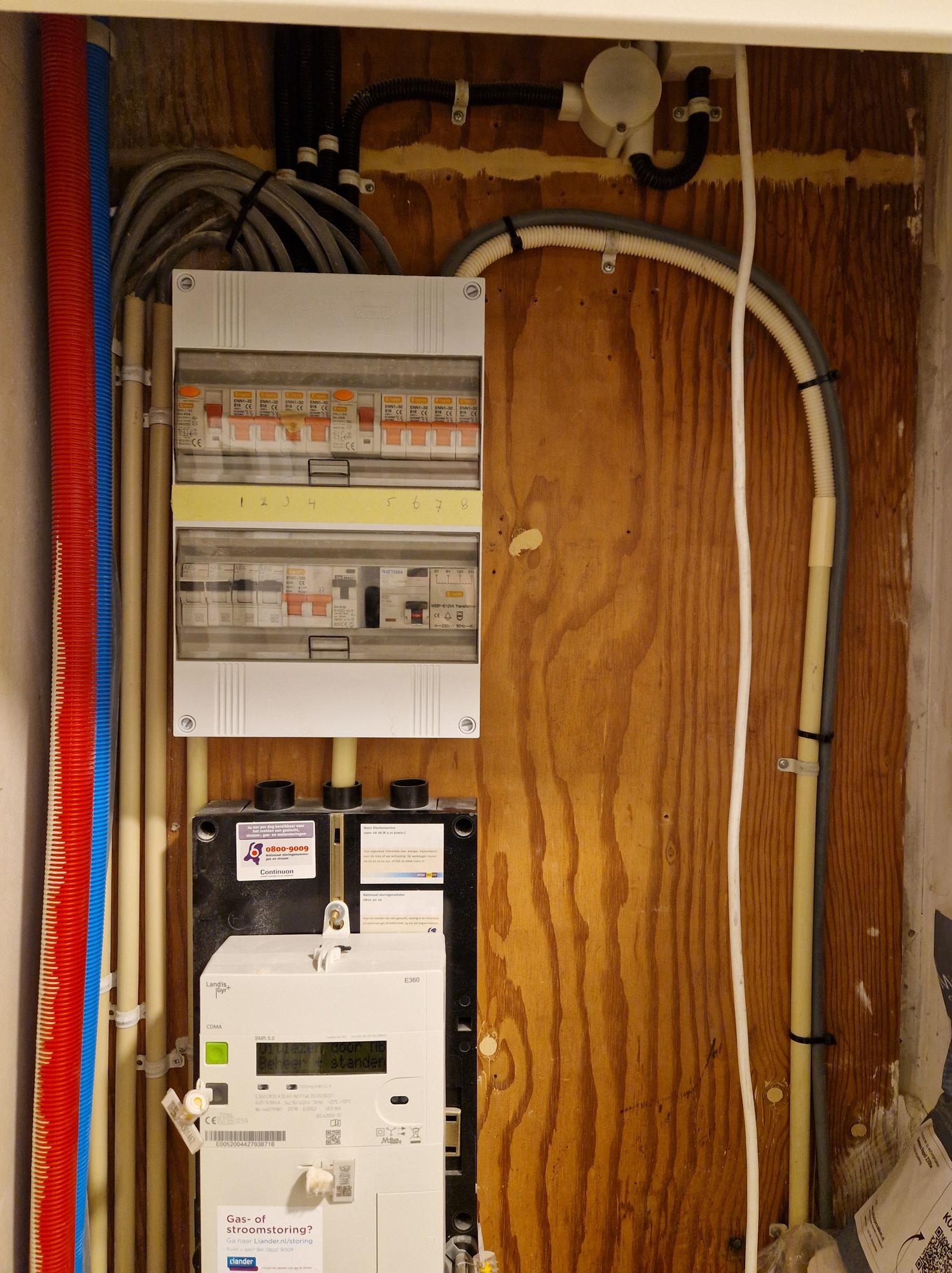

Ik wil mijn groepenkast vervangen. Op dit moment heb ik een enkele kast (220x330) die niet strak op het meterbord geplaatst is maar 65mm daarboven. Bovenkast meterbord heeft dan ook een (154mm breed) buisinvoerstuk.
Mijn vervangende kast is hoger (ik wil een 220x165 deel toevoegen) en ik wil de nieuwe kast strak op het meterbord plaatsen om die 65mm loze ruimte te benutten en bovenin mijn meterkast zo veel mogelijk ruimte over te houden.
Om dit te bewerkstelligen moet het buisinvoerstuk verwijderd worden. (ik kan de nieuwe kast er helaas niet overheen schuiven)
Het meterbord is van de netbeheerder en mag ik dus niet zelf loshalen. (en ik kan dat ook niet zonder de verzegeling te verbreken)
Is er een slimme manier om het buisinvoerstuk te verwijderen zonder het meterbord naar voren te halen?
Zo niet, op welke andere manier ga ik deze uitdaging te lijf?

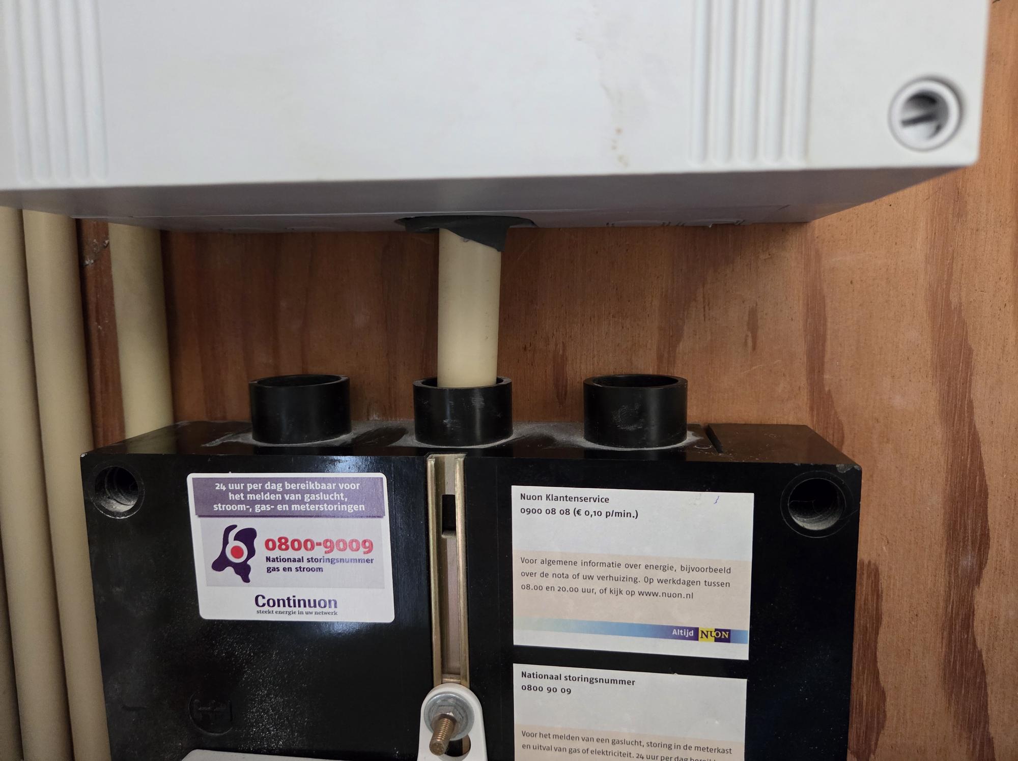

Plastic. Meterbord is (ongeveer) uit begin jaren 80. Merk Holec. De buisinvoerstuk heeft drie invoeren met buitendiameter 32mm. Foto toegevoegd.

Met een schroevendraaier en een hamer dat plaatje naar beneden tikken, die sla je zo los. Dan past de groepenkast mooi op het meterbord.
de 2 schroeven bovenin het bord losdraaien, bord kan dan iets naar voren, plaatje naar achter duwen en schroevendraaier eronder, naar boven wrikken, dan breekt het op 1 van de invoeren door en kan het eruit, of het springt eruit.

Ik zou domweg die hele bovenplaat er uit breken. Dan krijg je een grote rechthoekige opening maar die wordt afgedekt door de groepenkast.

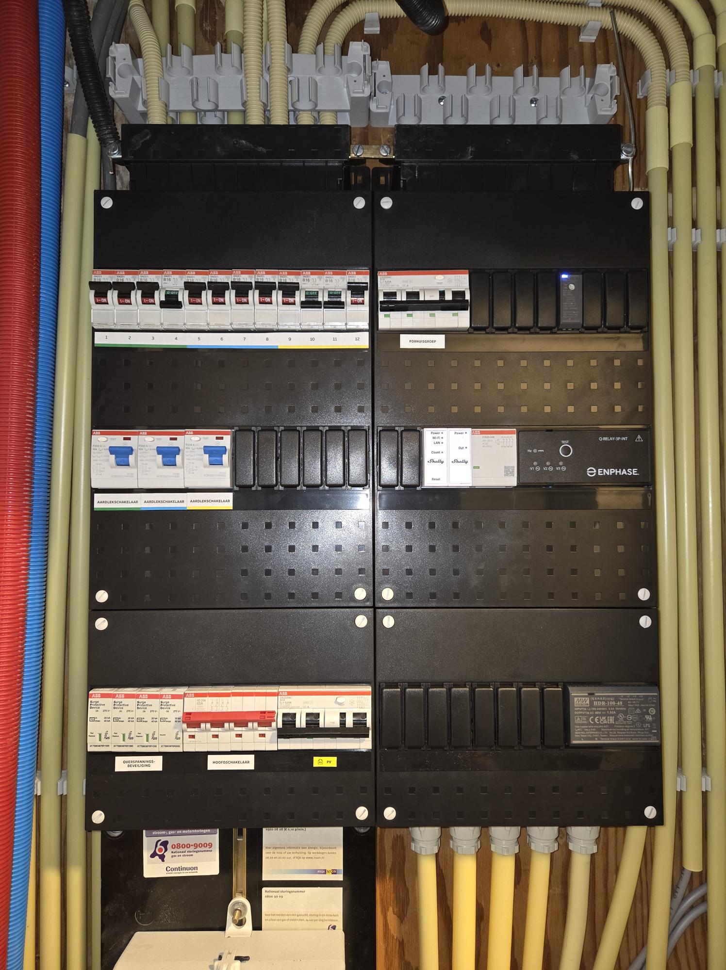

Mijn meetbord had wel een vijfde schroef: na de vier schroeven op de hoeken te hebben verwijderd kwam het bord nauwelijks van de muur. Wel iets, dus met een schroevendraaier ertussen geklemd kon ik het buisinvoerstuk met een multicutter voorzichtig in tweeën zagen. Met wat beleid en gepast geweld kwam het kleinste van de twee delen eruit. Daarna kon ik het grotere deel opzij schuiven en eruit kantelen.

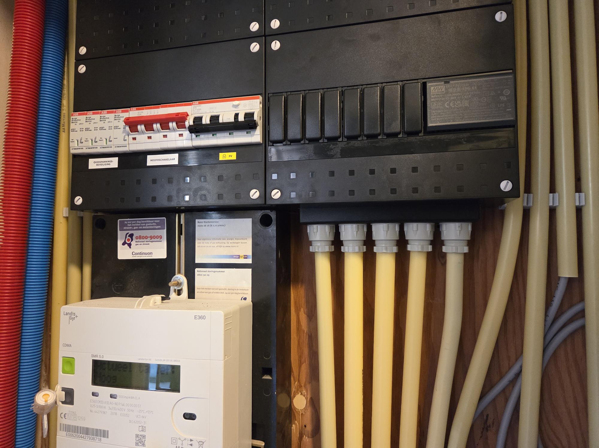

Nieuwe groepenkast nu strak op het meterbord gemonteerd.
Hartelijk dank voor alle tips en een fotootje van het eindresultaat...
Netjes gedaan.
Maar waarom die wartels bij de buisinvoeren rechts?
Of is dat geen inzetstuk met buisinvoeren?
Op donderdag 25 juni 2026 22:38:00 schreef revado:
Tweeledig: 1. Dit was de enige buisinvoer van ABB voor de onderzijde die ik kon vinden. 2. Ik voer er YMvK kabels in die door de kruipruimte lopen dus vind het ook wel prettig dat ik ze kan klemmen (zodat de kabel niet aan de aansluitingen hangt).

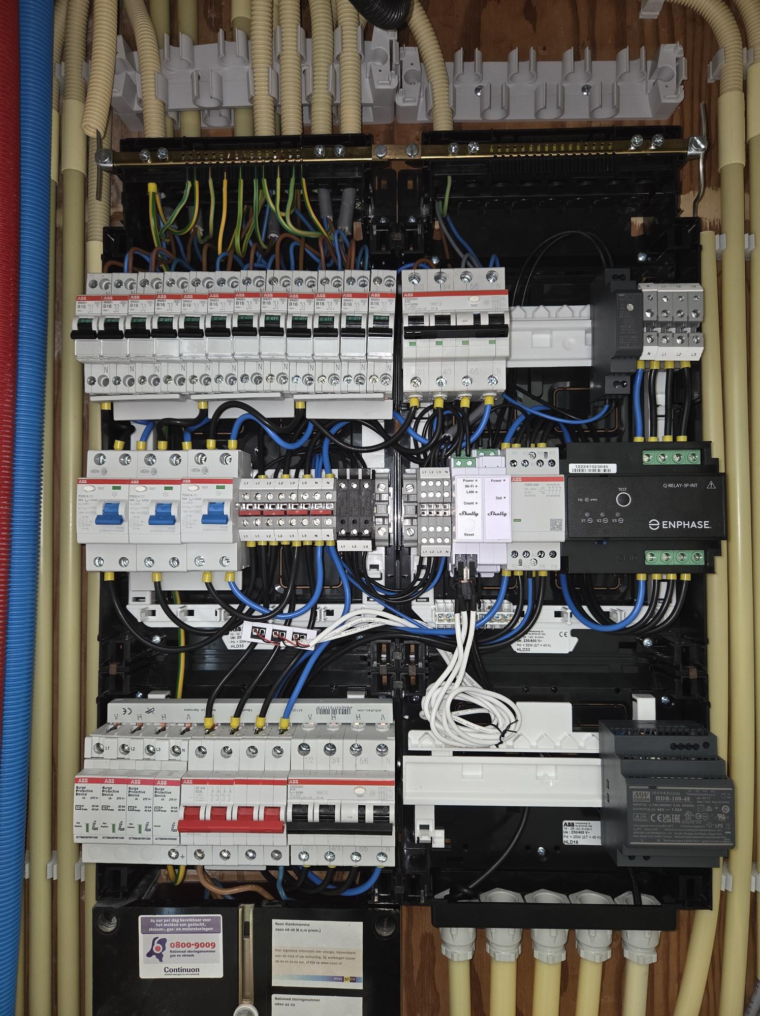

Dankjewel. Ik ben een beetje overboord gegaan. Wat begon als "ik wil voor 1 juli een 3 fase meterkast" escaleerde naar "hij moet gereed zijn voor afschakelbare zonnepanelen en ruimte bieden voor warmtepomp en thuisbatterij, en ik wil mijn verbruik onafhankelijk kunnen meten"...
Beetje uit de bocht gevlogen dus, maar ik weet nu in ieder geval zeker dat ik het niet nog een keer hoef te doen...
(in bijlage een fotootje "voor" en twee fotootjes "na")
trekontlasting op kabels is idd weleens een puntje bij scope keuringen idd. niet zelden dat je nog een beugel op een 70mm2 kunt zetten die al 25 jaar zo zit. het invoerstuk is de invoerbak zoals boven. die kan ook onder erop. het rare is dat abb die grijze beugels voor boven de kast heeft, niet in zwart. hager heeft deze wel, maar die hebben juist grijze kasten en passen weer niet op abb. ook een osb is tegenwoordig wel zo verstandig.
