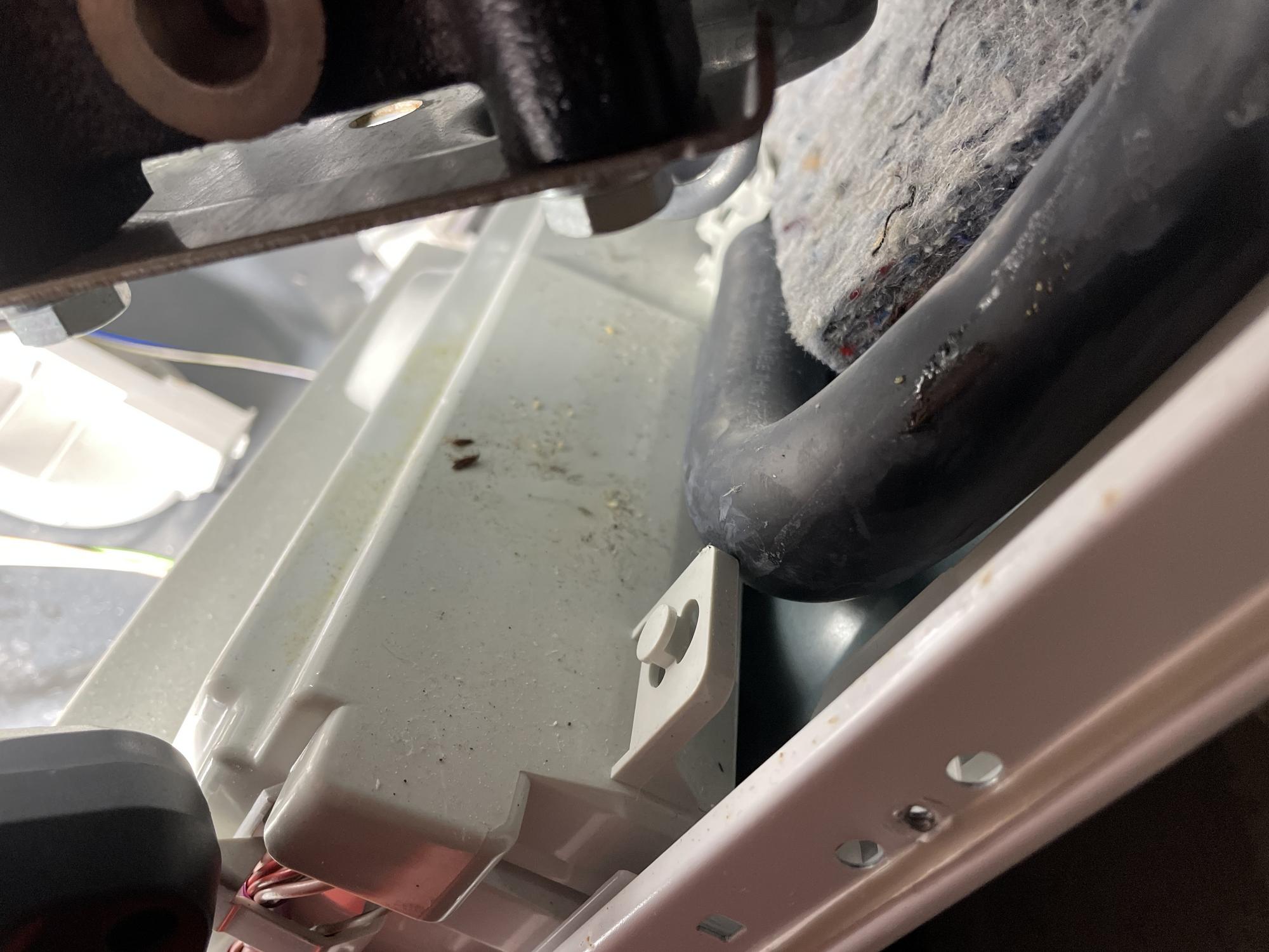

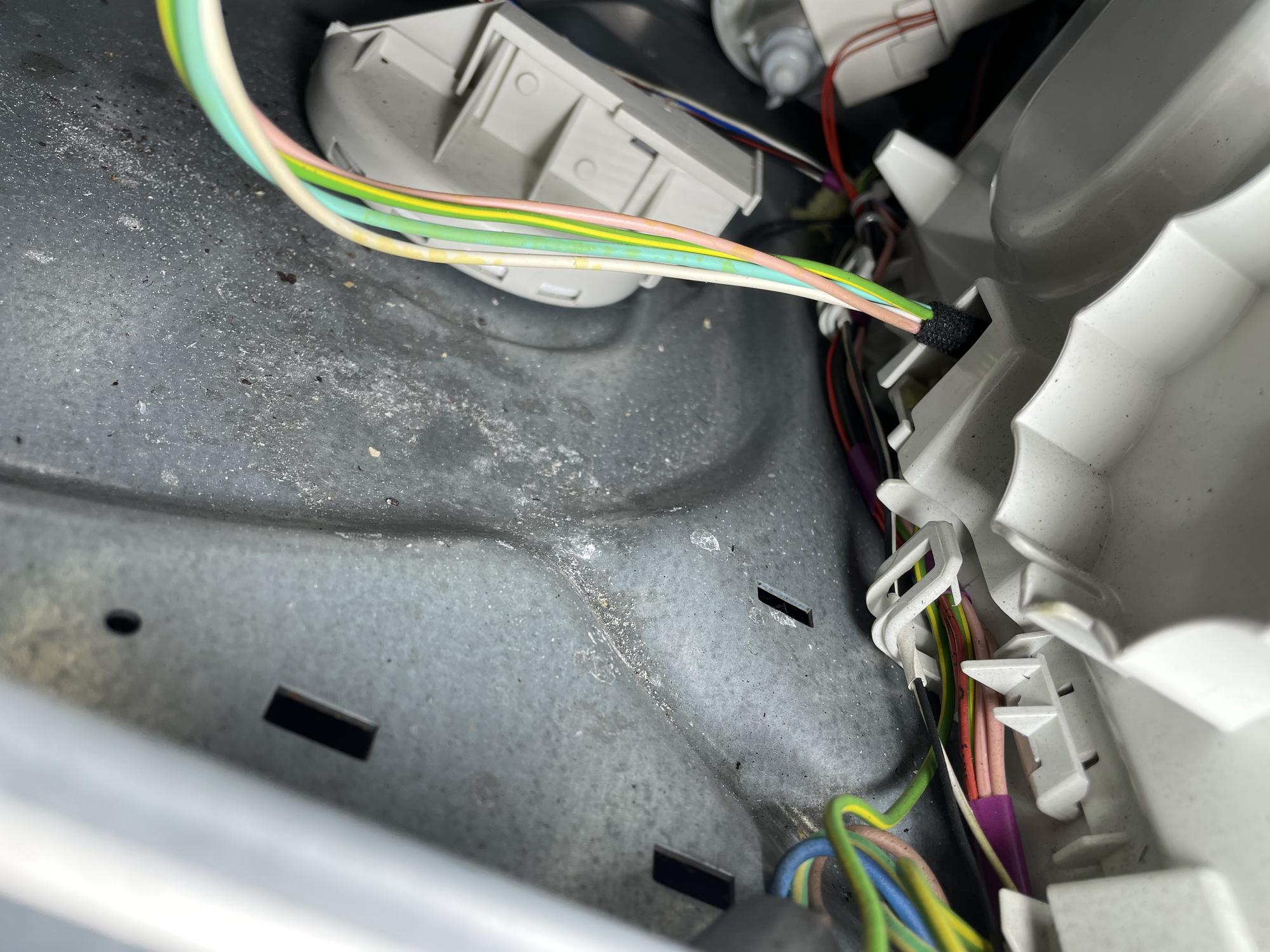

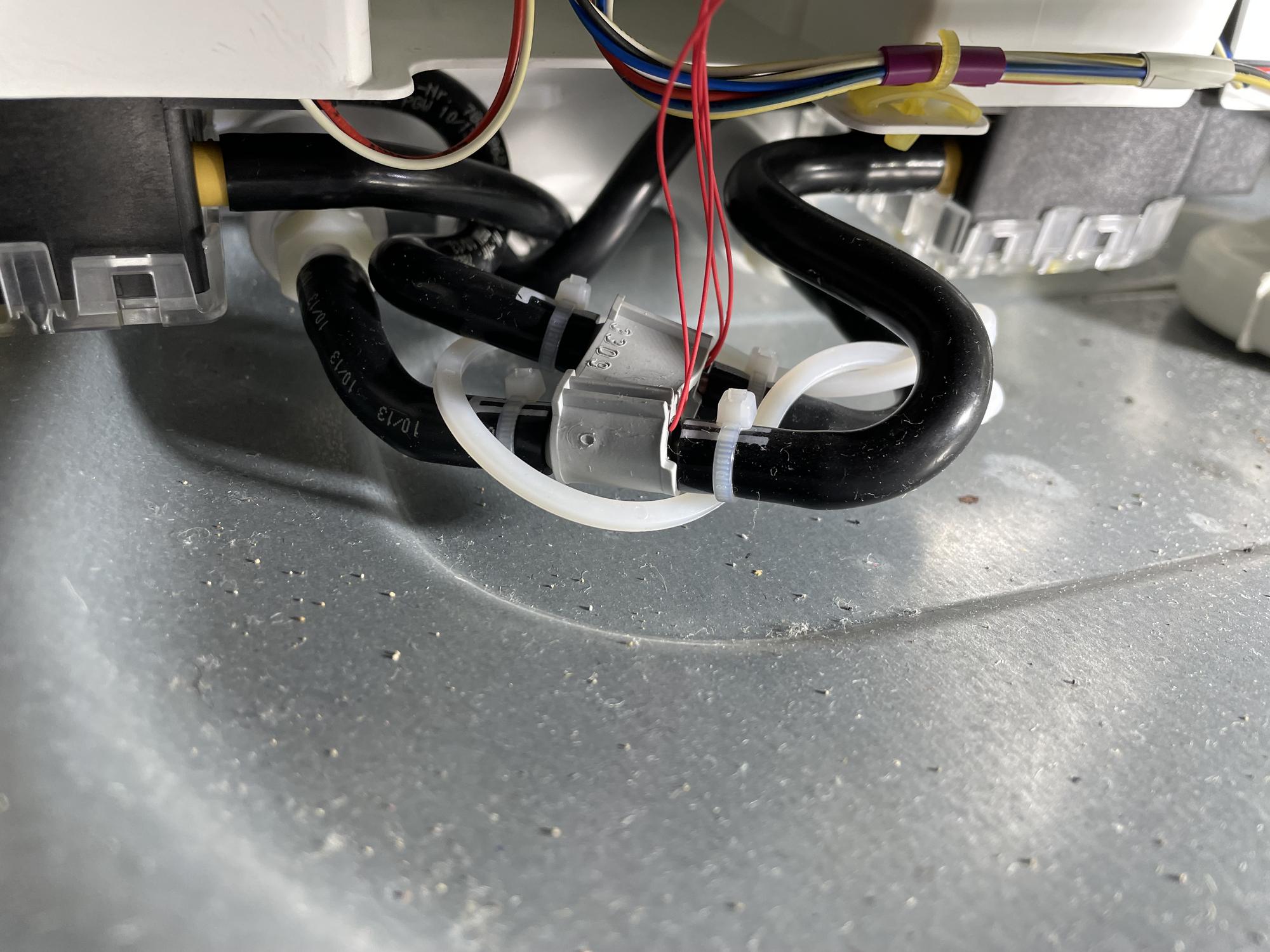

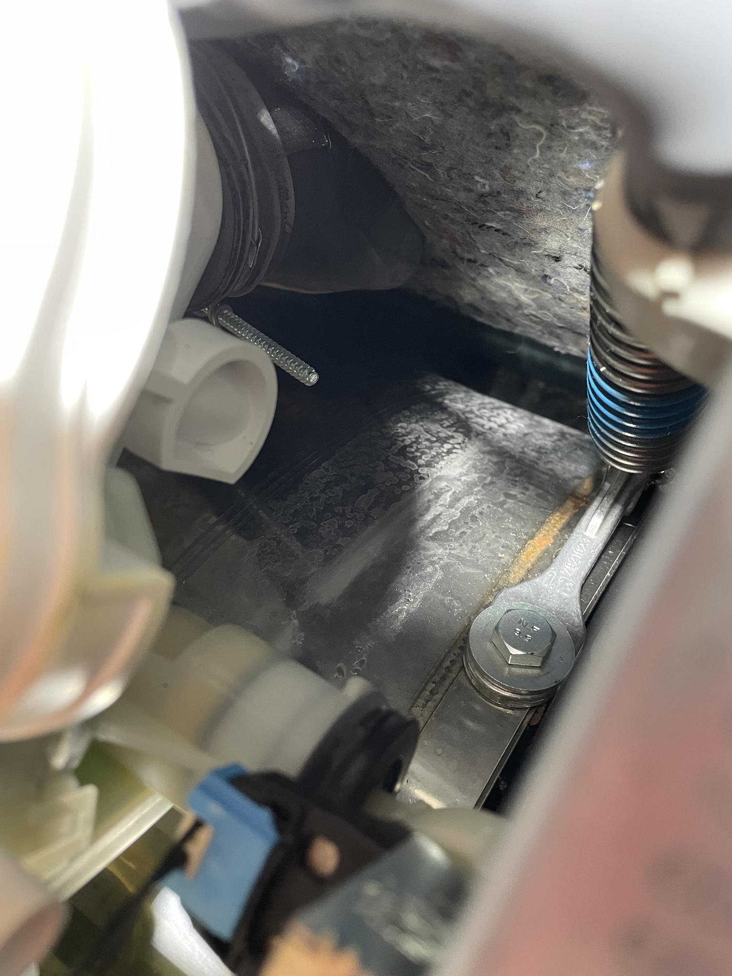

Beste,
Conform uw aanwijzingen heb ik zowel de achterzijde als bovenzijde geopend.
De machine was op het eerste zicht droog.
De TwinDos lade lijkt droog en geen zeep te hebben gelekt.

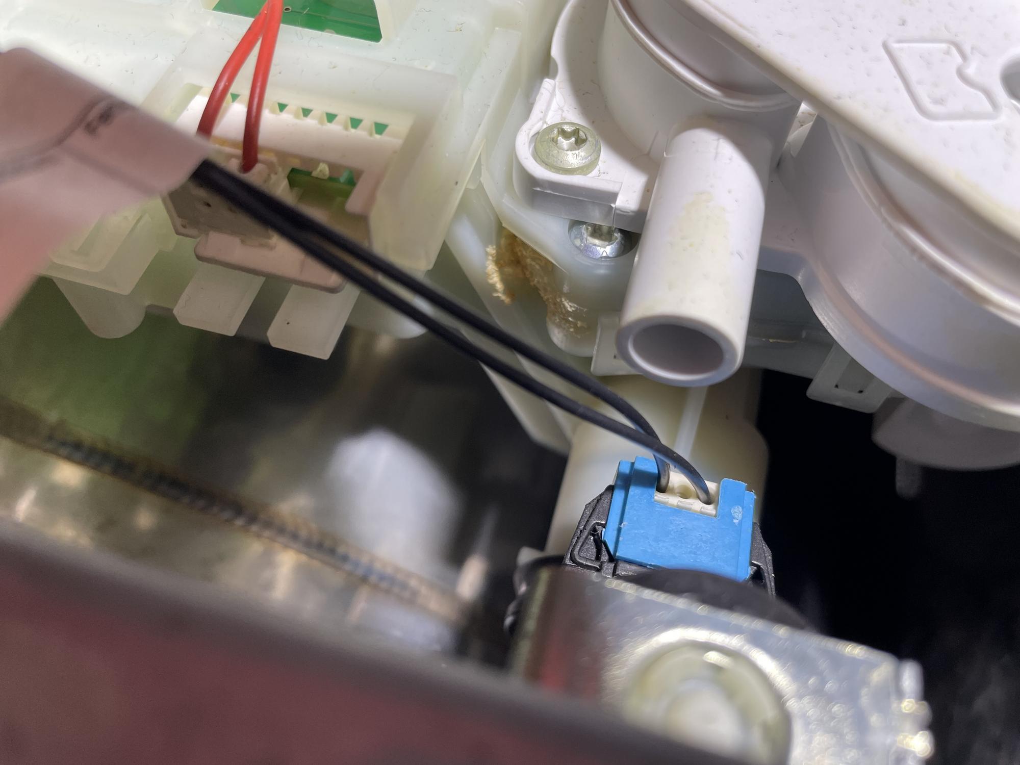

Wel valt aan de andere klant een kalkspoor op richting de vlotter. Dat van boven lijkt te komen.
Derhalve heb ik de bovenlade geopend om het zeepbakje verder te kunnen bekijken.
Daarbij valt op dat de dichting van het inlaatventiel lijkt te zweten/ wat nat is bij langs wrijven.
Verder is een goed kalkspoor zichtbaar aan de bovenkant van de buitentrommel.
Het zeepbakje voelt bij aftasten droog. Maar ik raak wel kalkresten. Die ook op verschillende plekken te zien.
Ik vind echter de lekkage zeer marginaal ten opzichte van de hoeveelheid water die ik zou verwachten en in staat is om de vlotter te activeren. Echter is de storing nooit blijvend maar verdwijnt altijd met aan en uitzetten.
Daarnaast leest ik op diverse fora dat het zeepbakje bekend staat om te lekken omdat deze boven en onderkant niet door een dichting gesloten wordt.
Wat is wijs om te vervangen? Ik denk zowel de zeepbak als de dichting van het inlaatventiel.

3: een mogelijkheid is dat het vlottercontact (dat NC is) slecht contact geeft. Je zou kunnen gedurende een testperiode de 2 zwarte draden kunnen kortsluiten. Let op. Er is geen lek beveiliging meer.

6: er zijn 2 soorten zeepbak lekken. Diegene die tussen de 2 helften komen en dus door een gebrek aan dichting (te verhelpen met silicone) en degene die lekken tussen het mechanisme vd selector. Op je foto te zien lijkt het in jou geval eerder op het 2de. Mss wat meer foto's? Of een obsevatie maken van de oorsprong vh lek?

Ik denk wel dat de zeeplade en/of dichting van het inlaatventiel een lekje heeft. Maar vooralsnog niet substantieel. Het lek lijkt zich overigens te bevinden tussen dat van de mechanisme van de selector en de zeeplade. Ik zie op de tekening en in de lade ook dat daar iets van een dichting tussen zitten.

Ben alleen huiverig dat de elektrische control-unit die linksonder-achter zit schade heeft ondervonden van het vocht dat erop gedruppeld heeft.

De besturing is goed afgesloten voor naar beneden druppend vocht. Helaas niet als je de machine lukraak maar gaat kantelen ;)
