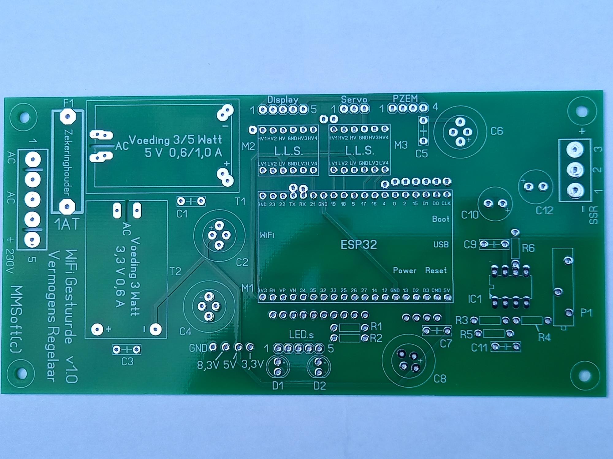

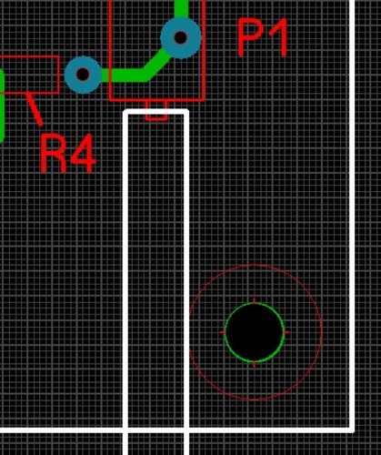

Ik zie alleen een klein (mogelijk niet-bestaand) probleempje met het afregelen van P1: het lijkt alsof de stelschroef schuil zal gaan achter de bevestiging van de print, e.e.a afhankelijk van de gebruikte hardware...
De afregel schrevendraaier (hier in het Wit getekend) kan net langs de bevestigen (draadeindje van M3 met een moer). De rode cirkel geeft de buiten zijde van de M3 moer aan.
Op zondag 21 juni 2026 10:07:39 schreef Aart:
Nog late opmerking, maar het viel mij nu pas op: 3/10" ("DIL-breedte") is krap voor gewone 1/4W weerstanden. Mijn voorkeur is 4/10". 1/8W past wel netjes, maar is niet zo gebruikelijk.
Ik heb deze Weerstand tekening in mijn "Bibliotheek" staan en al vaker gebruikt, de weerstanden die ik gebruik (heb deze al vele jaren op voorraad liggen) paste toen goed (vermoedelijk 1/8 Watt).
De h.o.h. afstand tussen de gaten is 7,62 mm.

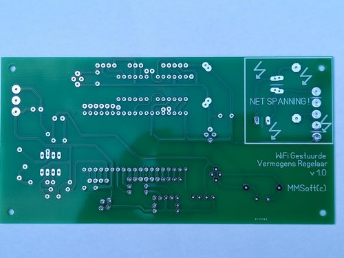

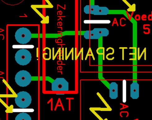

Zo is het geworden:

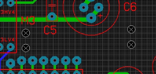

Van P1 en R4 moet ik de waardes nog bepalen, die komen er nog op als ik het SSR ga gebruiken

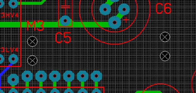

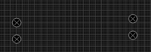

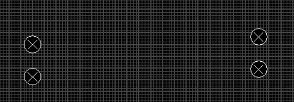

Alleen deze gaatjes zitten er niet in, dus daar heb ik iets verkeerd gedaan, maar dat is geen probleem.

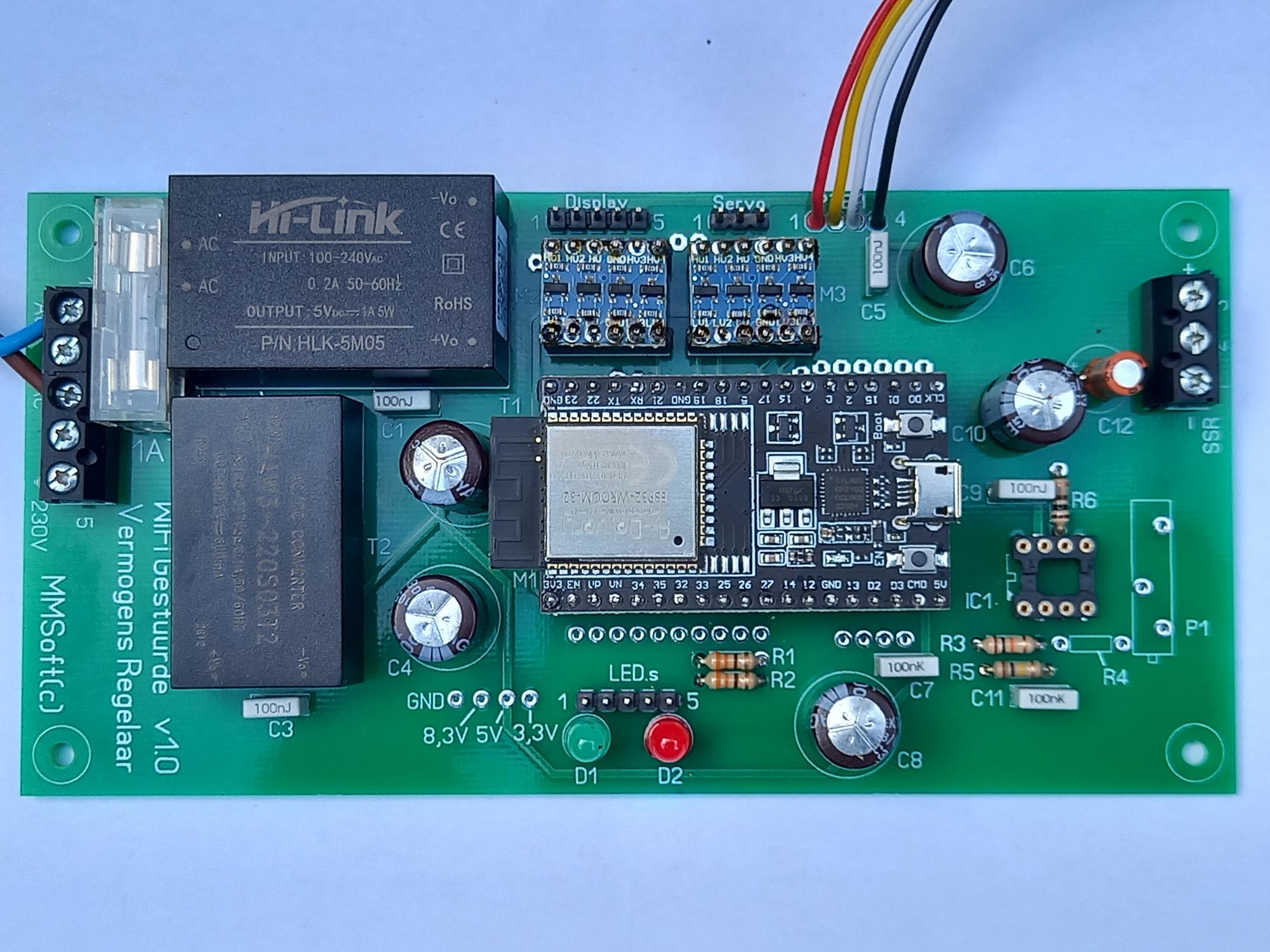

Er komt een Andere ESP32 module op (met een losse antenne), en die module steekt aan de linker zijde niet zover uit (komt nu tegen C2)
Iedereen die mee gedacht heeft bedankt.
rob040
Op zaterdag 4 juli 2026 20:14:51 schreef MMSoft:

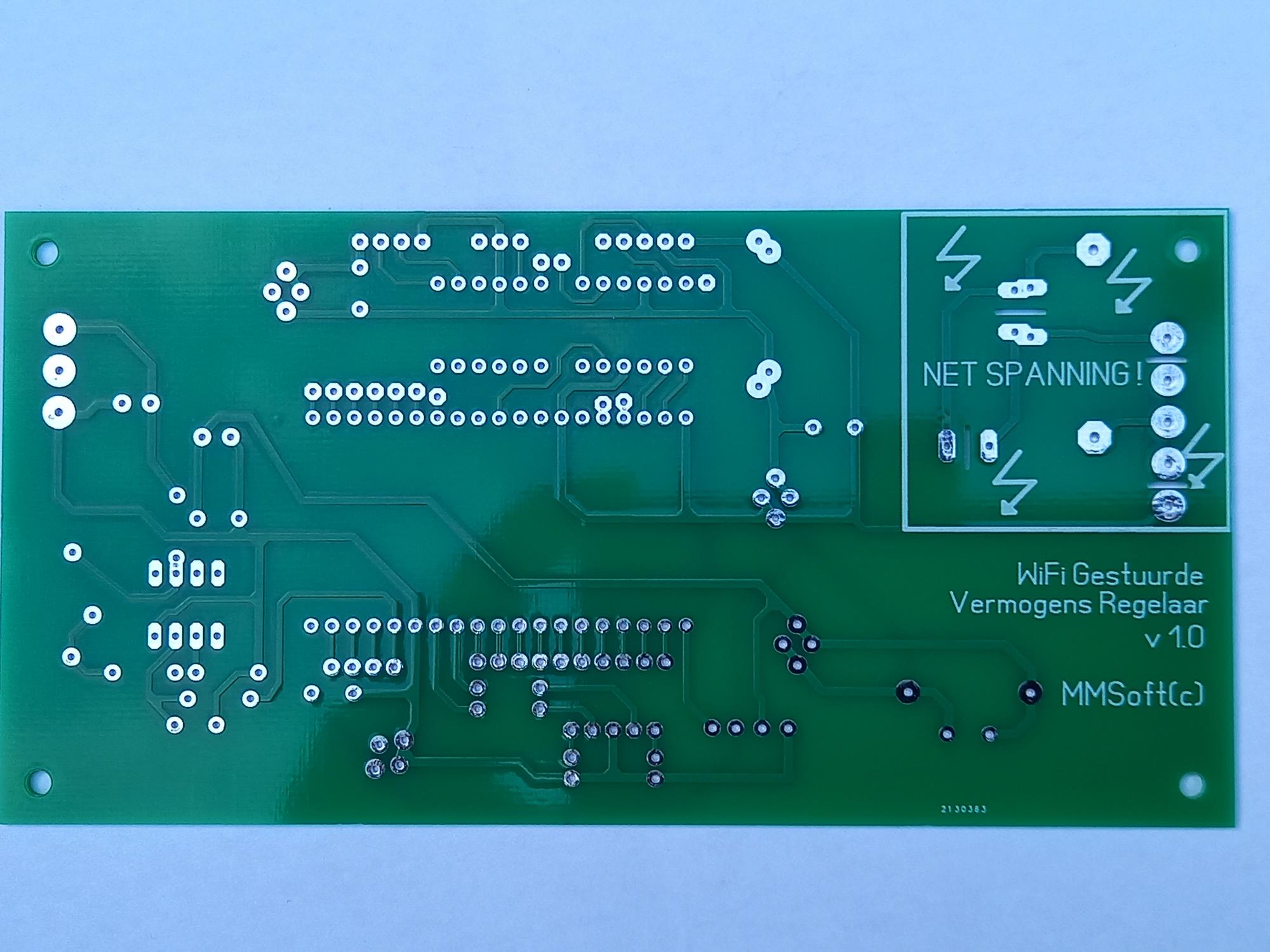

Die staan op de verkeerde laag (outline i.p.v. een koperlaag) zo te zien.
Deze sleufjes staan ook in de outline laag, en deze zijn wel gemaakt.
En de gaatjes staan inderdaad ook in de outline laag, maar in deze gaatjes heb ik nog een kruis staan, dus mogelijk zijn ze daarom niet gemaakt.
Of doe ik het verkeerd door de sleufjes en deze gaatjes in de outline laag te plaatsen ?
Ik denk inderdaad dat deze laag hier helemaal niet voor bedoeld is gezien zijn naam
en heb ik geluk gehad dat de sleufjes wel gemaakt zijn, want die wou ik wel graag hebben.

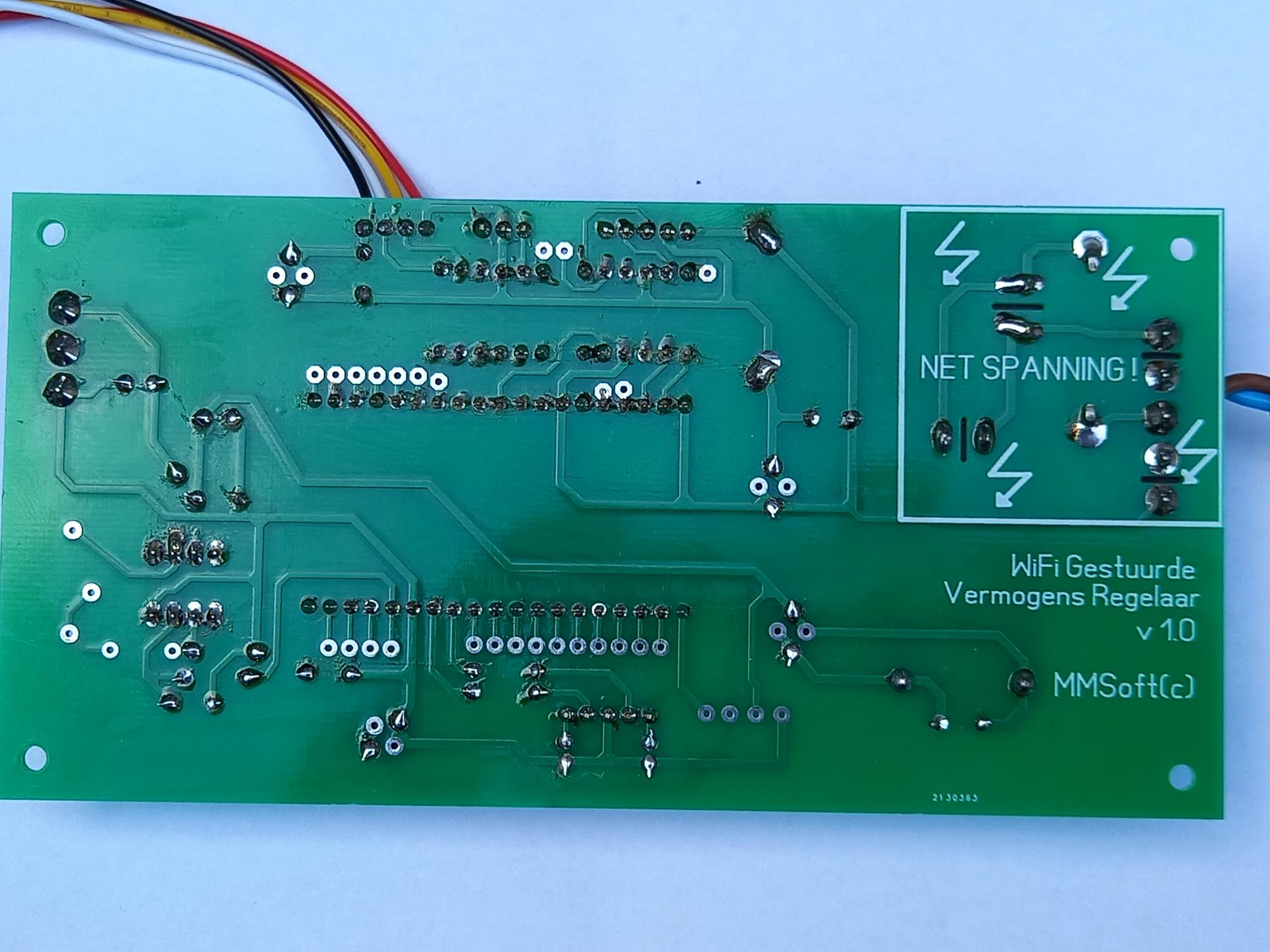

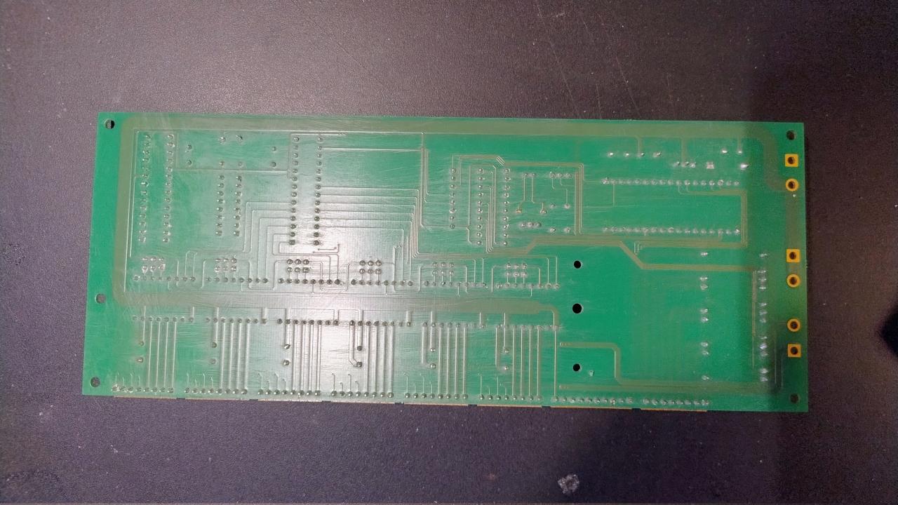

Van de esp32 zie ik een paar slechte solderingen.
Deze kunnen later voor problemen zorgen.
Ik zou ze even nasolderen en niet te veel tin gebruiken.
Verder mooi gemaakt.

rob040
Sleufjes is juist goed op de outlinelaag, daarom zijn ze ook gemaakt.
Een kruisje in een gat wil zeggen geen kraagje van koper, en daardoor ook ongemetalliseerd.

Op zondag 5 juli 2026 09:55:53 schreef winands:
Ik ben benieuwd welke, want ik heb het solderen zeer zorgvuldig gedaan onder een loeplamp en de verbindingen goed door verwarmd enz.

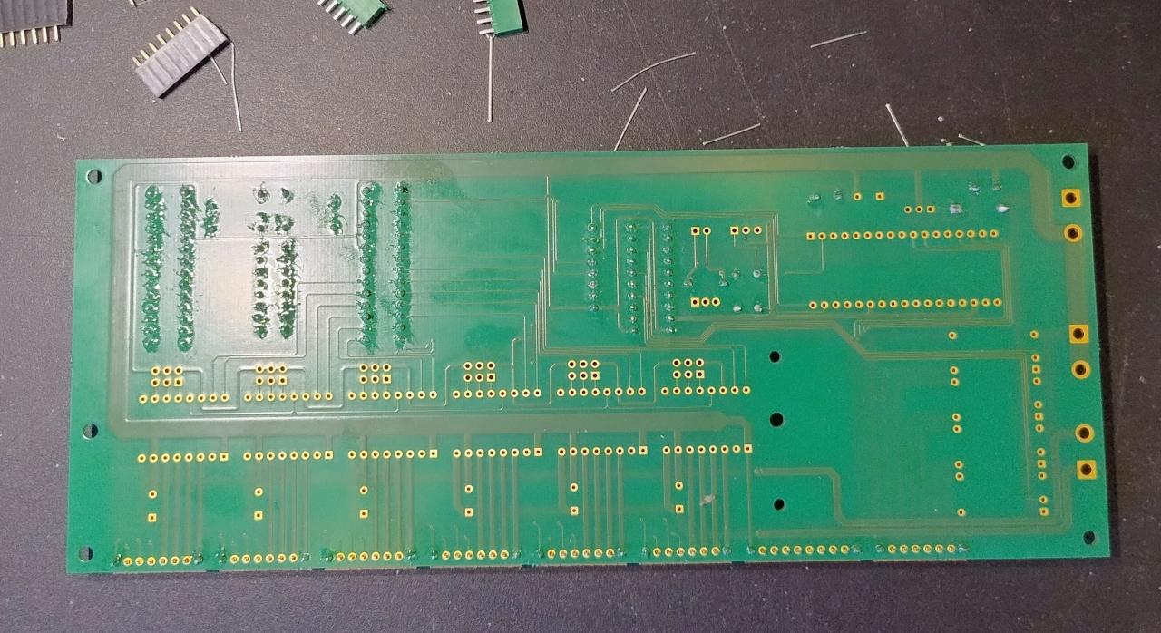

Ik heb elke laag goed bekeken, maar het was lastig te zien of er wel of geen gat kwam, dat is bij een soldeer eilandje gemakkelijker te zien (waarschijnlijk omdat ik er te weinig ervaring mee heb).
Hallo MMSoft
Op de vierde foto van 4 juli de onderste rij de vierde poot van links en de vierde poot van rechts van de eps32.
Deze lijken niet helemaal gesoldeerd.
Of het is gezichtsbedrog.
Inderdaad als je de foto bekijkt is het net of ze niet goed gesoldeerd zijn, maar ook deze zijn netjes gesoldeerd.

Om te controleren waar wel of geen gaten geboord gaan worden moet je naast de Gerber files ook de Drill file in een Gerber viewer importeren. De Gerber viewer laat dan zien waar er geboord dient te worden en met welke boordiameter.
Howel formeel net niet 100% correct, zou ik met "controleerde gerbers met gerbv" ook de drill files bedoelen.
