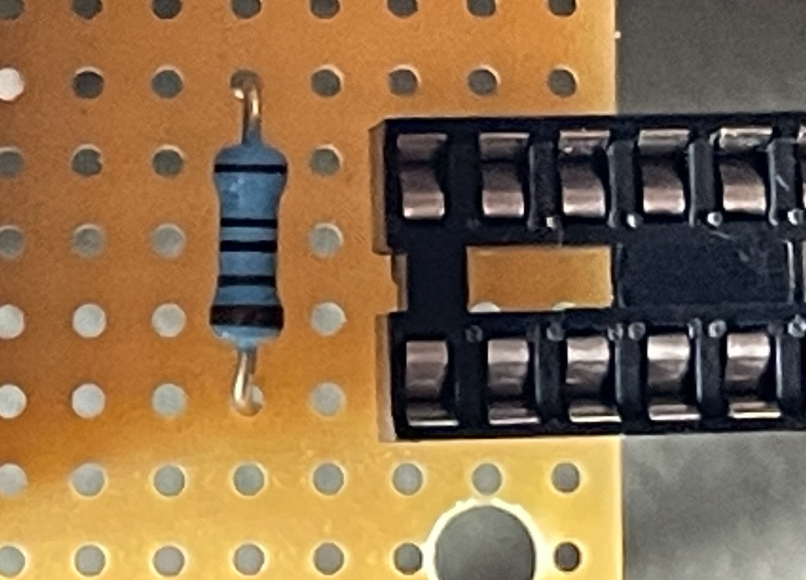

Nog late opmerking, maar het viel mij nu pas op: 3/10" ("DIL-breedte") is krap voor gewone 1/4W weerstanden. Mijn voorkeur is 4/10". 1/8W past wel netjes, maar is niet zo gebruikelijk.
Ik heb deze Weerstand tekening in mijn "Bibliotheek" staan en al vaker gebruikt, de weerstanden die ik gebruik (heb deze al vele jaren op voorraad liggen) paste toen goed (vermoedelijk 1/8 Watt).
De h.o.h. afstand tussen de gaten is 7,62 mm.
