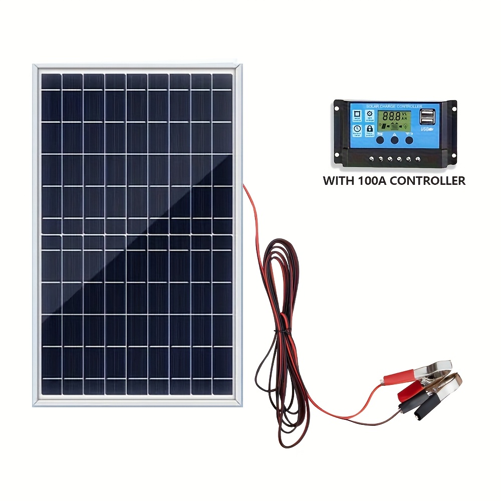

specs van de panelen:
VmP: 17.6V
Voc: 20.8V
ImP: 2.55A
Isc: 2.7A
17V op max vermogen en dan heb je 2,5A, is eigenlijk iets teveel, je zal de accu kapot kunnen maken ermee. hier zie je trouwens als dat je in ideale omstandigheden maar 44W haalt. dus waarom ze 300/600W in die titel zetten...
natuurlijk, van die 2,55A schiet misschien 13V 1A over achter glas.
ik zou het paneel zo leggen dat je in de zomer 1uurtje ofzo zon erop hebt, maar in de winter dan met zuignappen tegen je raam zodat je dan 3-4uur toch wat opwek hebt
50€ is ook al duur. en je moet alles van kabels nog voorzien
er bestaan kitjes met verloopkabels bij.
bv
20W, 40x30cm, 42€
https://www.amazon.nl/Autoacculader-zonne-energie-zonnemodule-waterdicht-SAE-aansluitkabel/dp/B0DQTBZX57/ref=sr_1_1
20€, 20W 32x32cm
https://www.amazon.nl/TKSE-Polykristallijn-Zonnepaneel-20W-Ruimtestations/dp/B0BHW1DJB5/ref=sr_1_3
40€, vermoedelijk 20x70cm (ipv 20x7), 30W
https://www.amazon.nl/Solar-Trickle-Charger-zonne-oplader-Zonnebatterij/dp/B0D8KXYPJ4/ref=sr_1_3
34€, 20x30cm, die 50W is zeker overdreven, ik denk een 15W
https://www.amazon.nl/zonnepaneelkit-zonne-energie-monokristallijn-zonnepaneel-voertuigaccu/dp/B0DT6F5K9J/ref=sr_1_35

Bedenk wel dat de stroomopbrengst van een paneeltje achter glas een stuk minder kan zijn als in de 'vrije lucht. Kan tot 20-50% minder zijn (afhankelijk van de glas samenstelling e.d.), dus een wat groter paneeltje is dan handig.
Op woensdag 24 juni 2026 07:05:09 schreef Patrick de Zeester:
en in jouw geval ligt de zonnecel ook nog achter glas.
Achter glas is waarschijnlijk niet eens het grootste probleem, maar de omgevingstemperatuur wel!
Een zonnepaneel presteert slechter naarmate de paneel-temperatuur hoger is!
@vergeten:
dat is positief, die temperatuur.
dan presteerd het paneel minder in de zomer... en beter in de winter.
dus een 50W paneel dat in de zomer de accu kan overladen, wordt al beperkt door de 60°C in de auto
datzelfde 50W paneel presteerd dan iets beter van 5°C en zal in de winter dan ook nog genoeg doen
Dat kan best zijn, maar zonder "laadcontroller" of BMS een accu laden met alleen een zonnepaneel is vragen om ellende.
In de winter veel minder en korter licht maar beter rendement dat is m.i. geen voordeel.
Het doel van de TS is een accu laden, dat duurt dan veel te lang.
[Bericht gewijzigd door vergeten op (20%)]
Als het doorgaat komt er beslist een controller tussen dat heb ik al bekeken. Zag trouwens bij BOL ook het 1 en ander staan, moet nog eens goed gaan bestuderen en vergelijken.
[Bericht gewijzigd door vergeten op (100%)]
dat vermogen is zo klein, dat krijgt met moeite een accu kapot, maar dan moet je geen paneel hebben van 150W natuurlijk.
een 20-30W paneeltje komt wel goed op een lood accu. en de zon gaat ook omhoog, op een bepaald moment heb je toch geen zon meer op het paneel.
in de winter zit de zon veel lager en kan dan langer door het glas schijnen.

Er bestaan kleine goedkope 12V amorfe PV-paneeltjes die je achter de voorruit legt. Heb er hier ook enkele liggen die je zo in de sigarettenaansteker kunt inpluggen en dan de accu met 50-100mA bijtoppen.
Geen laadcontroller nodig omdat de laadstroom minimaal is in vergelijking met de accucapaciteit. Dit zijn paneeltjes van hooguit één Watt.
Ze zijn niet bedoeld om de accu op te laden maar om (zelf-) ontlading te compenseren, en dat is waar het hier volgens mij bij OP om gaat.
https://www.obelink.nl/pro-plus-solar-acculader.html?utm_source=google…
(mijn paneeltjes kwamen ooit bij Conrad vandaan; heb ze zojuist op hun website proberen te zoeken maar het lukt mij niet om ze daar terug te vinden. Da's de zoveelste keer dat ik er bij Conrad niet in slaag om te vinden wat ik zocht, terwijl ik 100% zeker ben dat ze het hebben. Sterker nog, als ik bij Conrad op het plaatje van zo'n solar druppellader klik krijg ik een zooi producten voorgeschoteld maar GEEN solar druppellader....

Oh. Ik ben te laat: Ik reken uit: Max ongeveer 47W. Die 600W is "een pietsie overdreven". Da's maar goed ook, met 600W een autoaccu is zomaar overladen....

Het probleem is hier niet zozeer de controller maar dat er gewoon te weinig zonnepanelen zijn om de accu weer vol te krijgen

Bedankt voor alle tips en adviezen, intussen heb ik een zonnepaneeltje met een controler besteld en ga daar eerst eens mee aan de gang.
