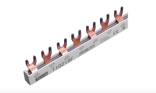

Even een korte vraag, als ik een viertal Eaton installatieautomaten wil doorverbinden met een kamrail, mogen de voedende draden dan bij een automaat in dezelfde klem als de kamrail?
Je zet ze met dezelfde schroef vast. De kamrail komt in de gleuf aan de voorkant, de draad (massief of soepel met adereindhuls, indien meer zelfde dikte of in een twinhuls) in het grotere gat achter
Robbe de Smet
Als aanvulling:

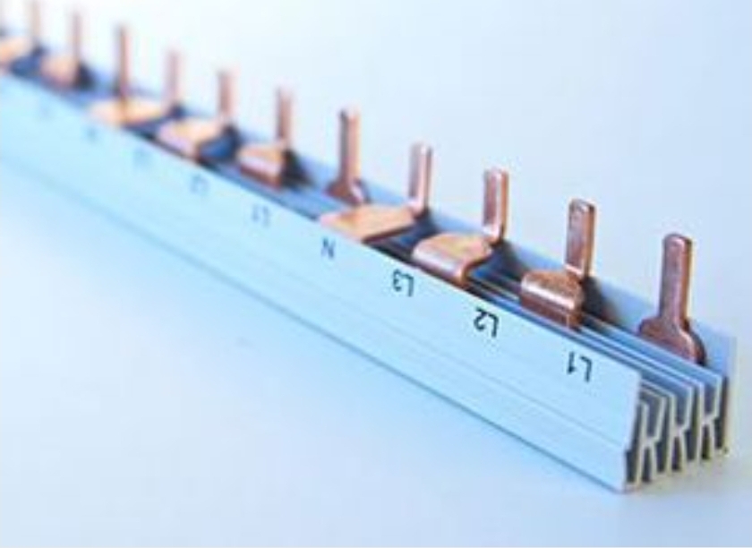

Niet elk merk van automaten is voorzien om de kam (type met vorken) vooraan te plaatsen zodat de achterste kooi vrij blijft voor de draden.
Indien geen plaats voorzien voor de kam met vorken vooraan de automaat, dan neem je een kam met pinnen en plaats je ze in dezelfde kooi als de draden.
Voor alle automaten zijn bijbehorende rails. Meestal zijn er ook speciale aansluitklemmen verkrijgbaar maar meestal kan de draad ook onder de kam.
Er bestaat geen universeel antwoord. Het enige juiste antwoord staat in de bijbehorende datasheets/gebruiksaanwijzingen.
Dat kan even zoeken zijn.

Dat dus, ik kon het antwoord zo een twee drie niet vinden. Bij een Eaton PLN6-B16 (263164) lijkt er geen aparte aansluiting voor een kamrail op te zitten. Dus dat zou dan betekenen dat er een kamrailtje met pennen aan moet en dan de draad eronder in dezelfde klem.

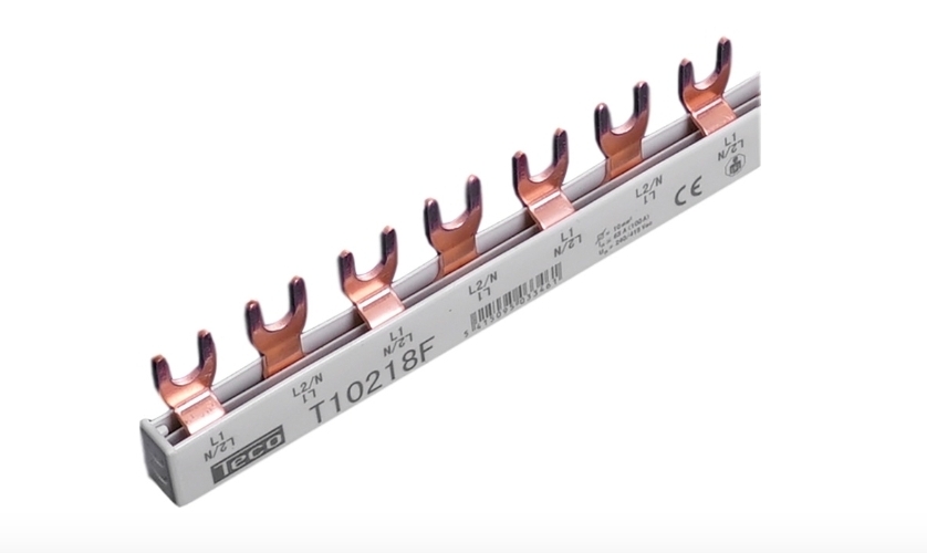

Wil je het goed doen dan neem je (bij EATON) de kamrail met vorken.
Die passen net boven de aansluitkooi onder de schroef waar je alles mee vastzet. Zo blijft de gewone aansluitkooi helemaal beschikbaar. Daar kan dan zelfs een TWIN-Adereindhuls in, zodat je dan meerdere kanten op kunt.
Bij andere merken kan dit anders zijn.
Let op er zijn verschillende uitvoeringen van de kamrail. 3 Fase zonder Nul, 3 Fase met Nul, 1 Fase met Nul, en dan ook nog met en zonder hulpkontakt.
