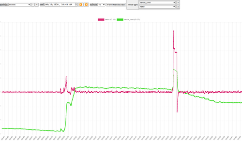

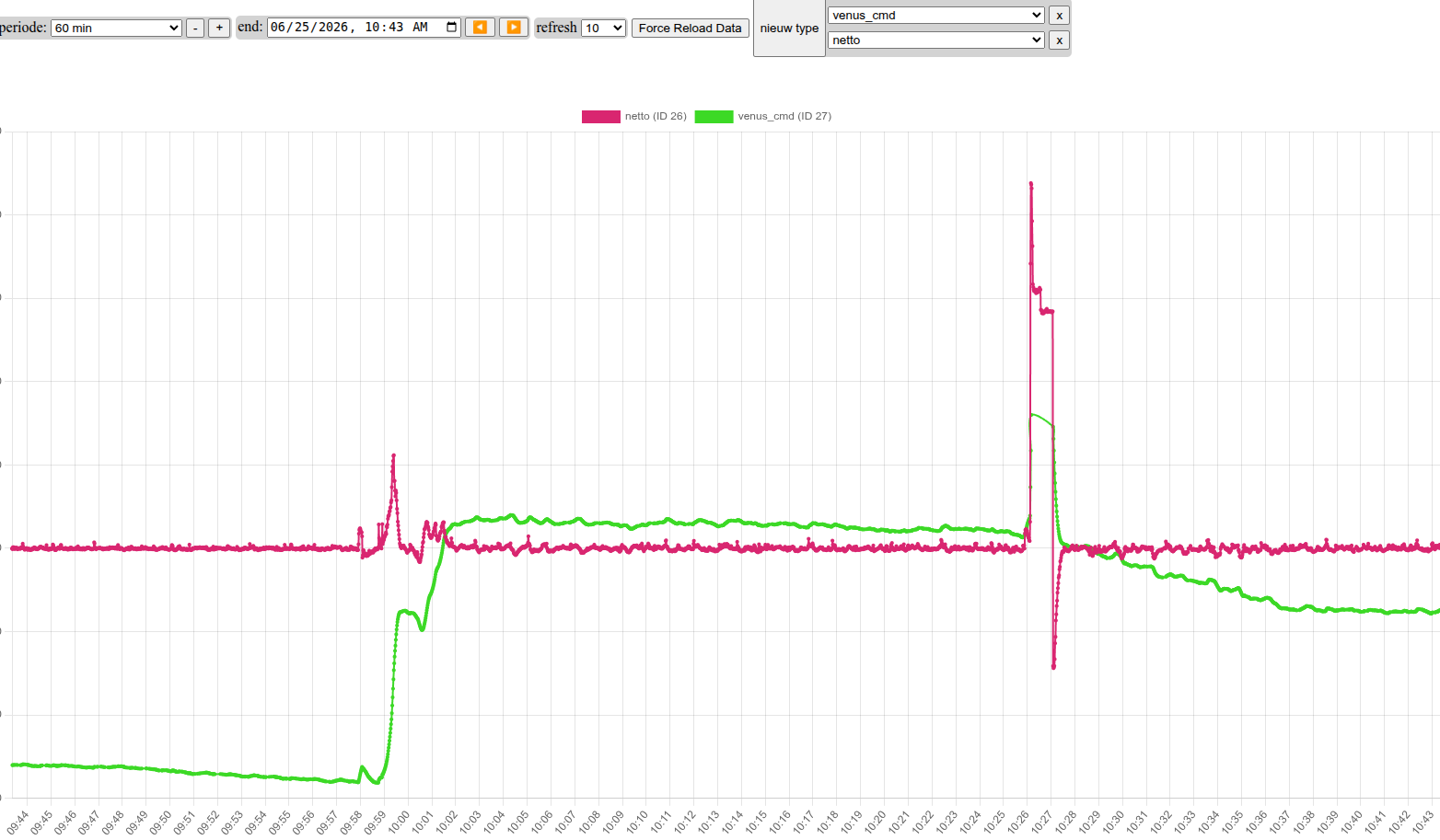

Ik heb een vrij drie-fasen stopcontact waar m'n Venus E staat. Om te doen wat jij wil, hoef ik niets aan m'n installatie te wijzigen. Nu zit ie "er bij" op het stopcontact waar nu 1 raspberry pi (RPI: 5W, 2x monitor 14.5W) op zit. Nu moet ik me dus "een beetje onterecht" aan de 800W max teruglevering houden. Als ik zo'n 45euro verloopstekker koop kan ik dus veel meer terugleveren.
Accu was met ruim 1 kW aan het laden toen ik de aircos heb aangezet. Toen moest ie iets bijleveren om m'n verbruik op nul te houden. Prima. Na enige tijd staat de zon hoog genoeg om de aircos te kunnen voeden en de accu weer bij te laden. Maar "koffiezetten" kost echt meer dan de accu kon/mocht leveren en daar heb ik dus stroom van het net voor moeten kopen.

Modbus-TCP werkt super, mocht je home-assistant draaien, kijk dan zeker eens naar deze: https://docs.homebatterycontrol.com/
De regeling van de venus zelf kun je compleet niet tunen, deze gebruikt een echte PID regelaar. Waar je meterdata vandaankomt boeit niet (in mijn geval een eastron meter die ik 1x/sec met modbus uitlees)

Ik stuur iedere seconde (iedere update van de P1 van de meter) een nieuwe waarde. Staat niet in de handleiding van "open api" dat dit niet mag.
