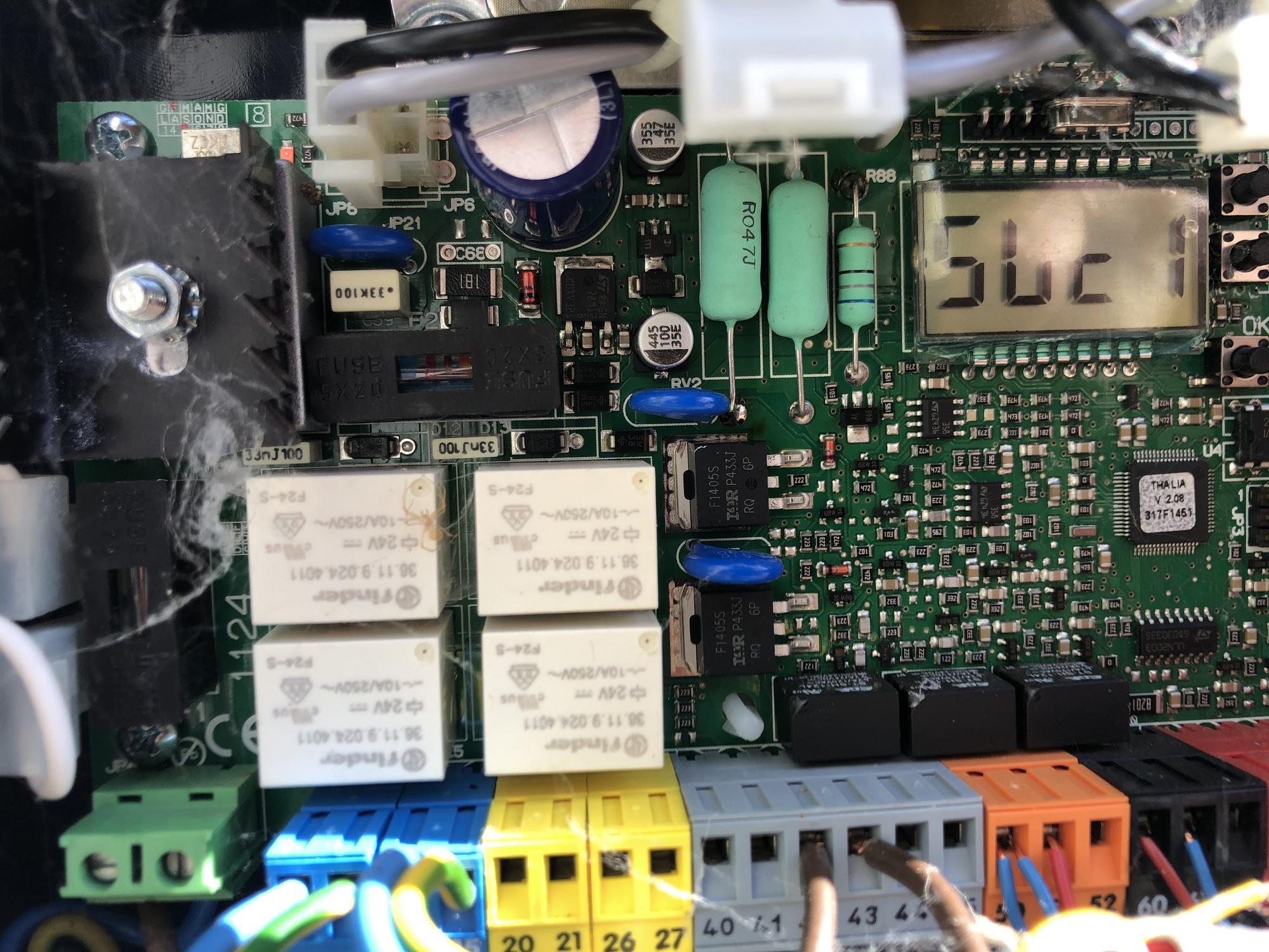

Vandaag 1 1/2 uur getest zonder dat het probleem optreed ondanks het warme weer. Ook gepoogd om bij te warmen. De stuurkaart is van BFT I300001 00001Thalia.
De weerstanden R76 en R78 werden niet los gesoldeerd en meten eigenlijk door.
De weerstandswaarden zouden op gelijkaardig bord 0,047 ohm zijn (zie bijlage).
De kleurcodes op de weerstanden zelf zijn niet echt terug te vinden en in overeenstemming met de gangbare kleurcoderingen. Sluit niet uit dat het hier misschien gaat over "current sense resistors" omdat de weerstandswaarde zo klein is, precies en weinig temperatuur afhankelijk.
Op de foto in bijlage staat daar als waarde R047J wat overeenkomt met 0,047 ohm. Vermogen waarschijnlijk 2-3 Watt.
Indien fout zich één van de dagen zou voordoen ga ik dadelijk langs om verder te testen. Indien geen resultaat kan ik pas op 10 juli de kaart demonteren om verder na te kijken (buurman gaat dan week op reis). De fout doet zich voor op de sturing van motor 2. Dit halveert een deel van de te controleren onderdelen -> relais, mosfet.
Verleden jaar werden de solderingen op de print gecontroleerd onder microscoop, dus slechte solderingen zijn niet aan de orde.

Ja, twee keer ge-jost. De mosfets op de eerste foto zijn van het type YJB150N06 (N-Channel Enhancement Mode Field Effect Transistor ). Die heb ik nog liggen.
Op de actieve print zitten er IRF1405S (Power MOSFET, N Channel, 55 V, 131 A, 5300 µohm, TO-263AB, Surface Mount).
Even een update
Op de foto in bijlage werden de onderdelen aangekruist die vervangen werden.
Het probleem doet zich voor met de tweede motor (motor 2), welke is aangesloten op de rechter blauwe connector, naast de gele connector met label 20-21.
De twee linkse witte relais worden gebruikt voor het aansturen van motor 1.
De twee gemarkeerde voor motor 2. De onderste fet is voor motor 2. Die daarboven voor motor 1.
Verder bovenaan nog twee weerstanden van 0,047 ohm. De rechter is voor motor 2, de linker is voor motor 1.
De relais werden vervangen door identieke relais. De fet ook. Beide weerstanden door weerstanden van 0 ohm/7W.
Nadat deze onderdelen vervangen werden en de kaart terug gemonteerd werkte die niet meer. Bij het activeren van de afstandbediening, geen beweging en op de display verscheen err 16 (Fout test hardware kaart, - Aansluitingen op de motor controleren - Hardware-problemen aan de kaart)
Eerst werd vermoed dat de fet opgeblazen werd bij het solderen. Die werd opnieuw vervangen. De verwijderde fet werd nagemeten en toonde geen probleem.
De originele weerstanden van 0,047 ohm werden geswitcht van locatie en terug geplaatst. Dus oorspronkelijke weerstand links werd rechts geplaatst en visa versa. Indien fout zou switchen naar andere motor ligt de fout aan de vervangen weerstand. Na het monteren was de kaart terug operationeel.
Nu is het afwachten of de fout nog steeds optreed.
De oorzaak dat de kaart totaal niet meer werkte was te wijten dat de 2 originele weerstanden van 0,047 ohm werden vervangen door 0 ohm weerstanden. De reden is dat de originele weerstanden SHUNTWEERSTANDEN zijn en dienen om de stroom te bepalen om de motoren aan te sturen.
