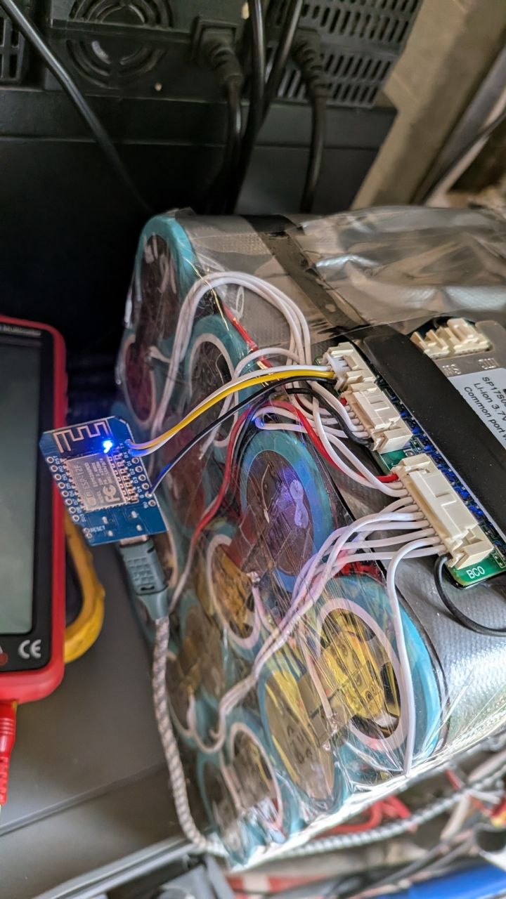

hier een foto van de aansluiting

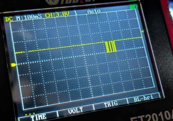

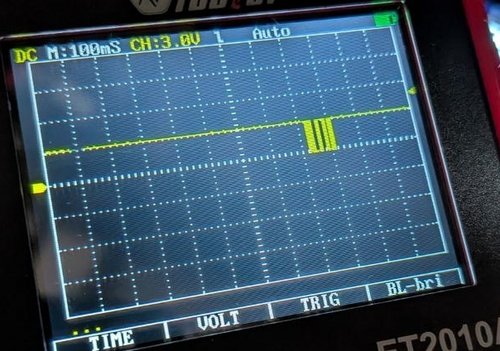

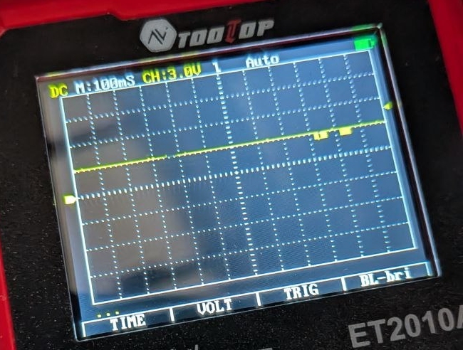

en een foto van de data. ik stuur dus een puls naar RX van de BMS, en ik krijg onderstaand antwoord. de vaste spanning is 3,3V, en de data trekt de boel naar 0V

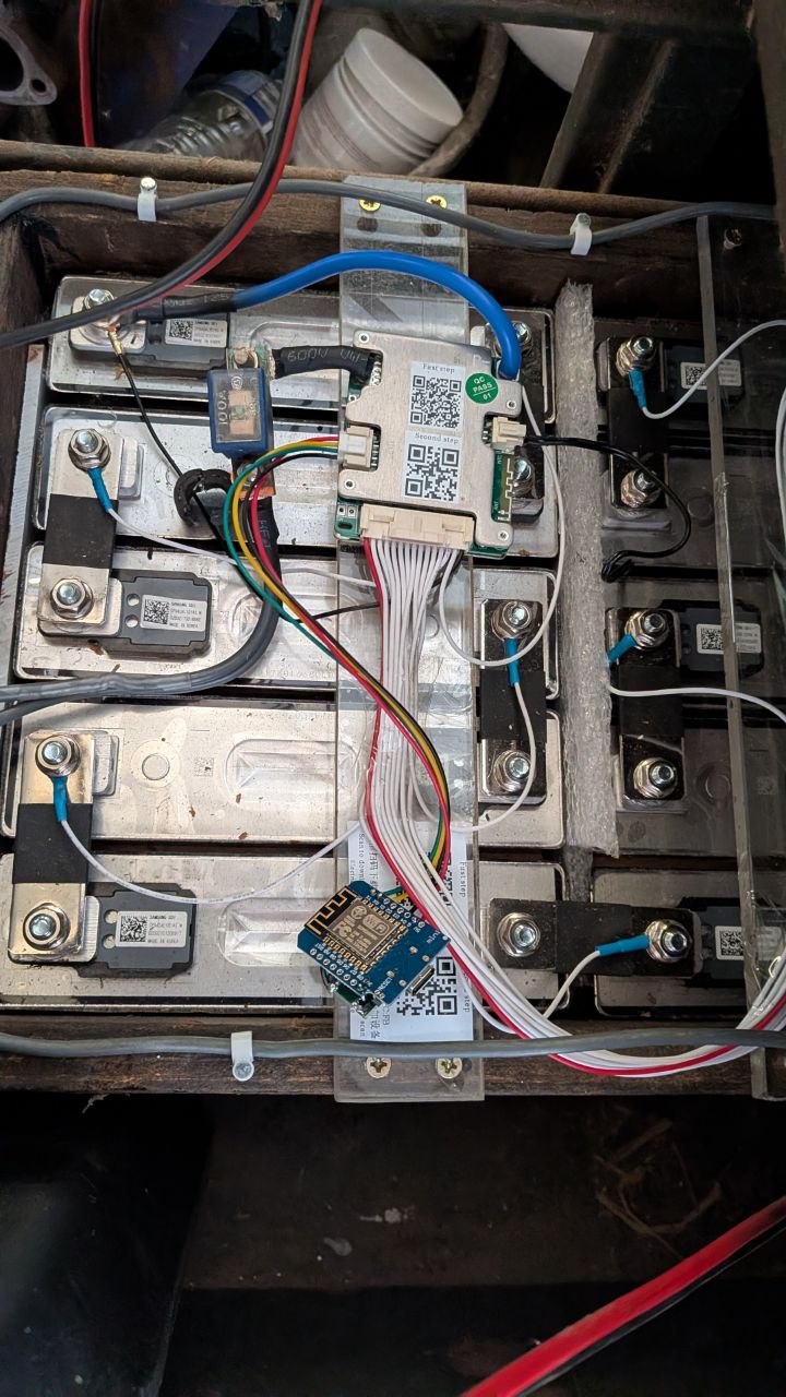

nu heb ik voor die 52V dus een 17S BMS moeten nemen. ook jiabaida en dacht dat alles wel zou werken, krijg alleen nooit antwoord.
ik stuur de puls, maar krijg niks terug.
op het scoopbeeld zie ik dat de spanning ook 3,3V is, maar de data gaat maar omlaag naar 3V en niet naar 0V.
alles boven de 2,5V ziet mijn ESP als high.

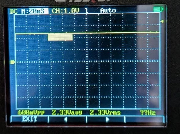

UPDATE: heb dan een 1,5Kohm pull down bij gezet van RX naar GND. de spanning zakt naar 2,9V maar de pulsen gaan nog steeds niet naar GND

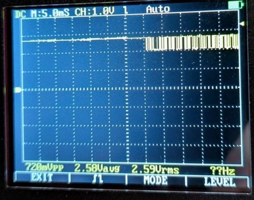

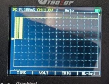

(reply voor volgende foto)
met 750mOhm pulldown heb ik 2,4V voor High and 1.8V voor LOW. nog geen data
dus pull down toevoegen is niet de oplossing
UPDATE2: weerstanden vergeten verwijderen van de CH340 chip. die trok alles omhoog...
