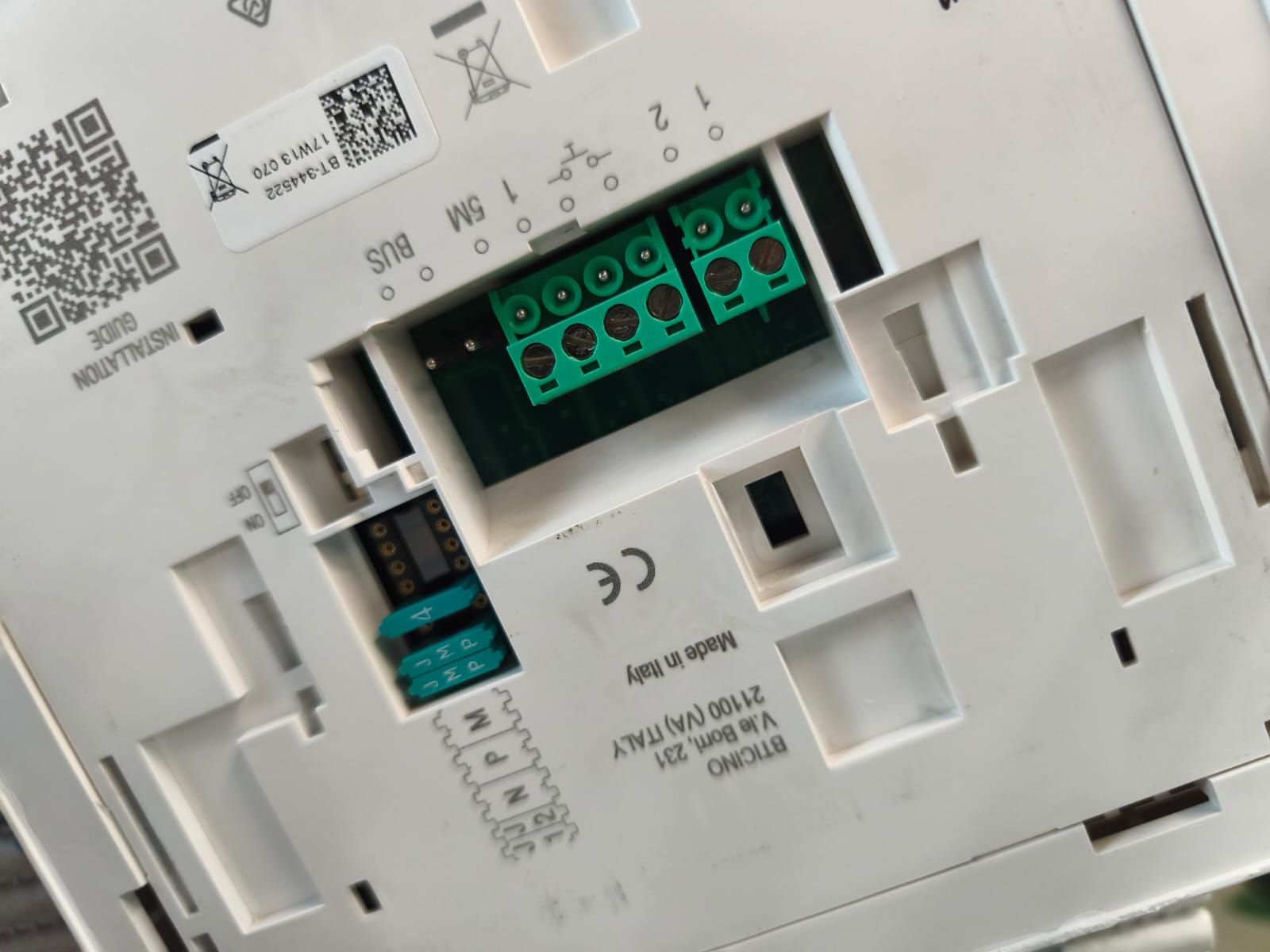

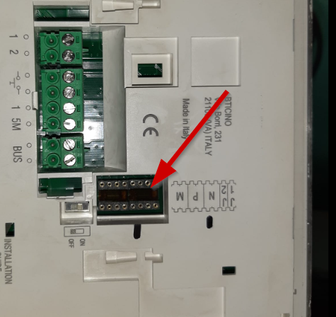

Ik ben zelf elektricien maar heb geen ervaring met bus systemen videofonie.
Ik kocht recent een appartement met bticino videofoon, die niet werkt.
Bij de andere appartementen werkt alles.
Ik heb spanning op de bus ingang aan de binnenpost maar er zitten geen jumpers, er lijkt wel iets aangeduid te zijn met stift.
Momenteel licht de binnenpost nooit op.
Er is mogelijk mee geknoeid..
Weet iemand hier raad mee?
inderdaad dat dacht ik ook al maar heeft dat dan als gevolg dat het scherm niet oplicht?
Hoe kun je er achter komen wat het volgnummer dan moet zijn?
lijkt erop dat er (een) adresseringsweerstand(en) in moet(en).
Zo te zien zijn er 10 typen. Misschien eens kijken waar hij bij de buren zit en welke waarde daar wordt gebruikt en op welke positie? Hoeveel appartementen zijn er en welke nummer ben jij geteld van beneden af? Hoeveel spanning staat er op de bus?

Ik zou bij de buren onder- en boven je aanbellen en vragen of je achterop hun videofoontoestel mag kijken. Neem hiervan een foto.
Als de boven- en onderburen bijvoorbeeld een jumper in de [M] hebben zitten, waarbij de bovenburen een jumper [4] hebben en de onderburen een jumper [2] dan weet jij dat je deze kleur jumper in [3] in de [M] moet doen.

Het zijn blokjes van 1 t/m 10 die er in moeten.

Jumper 1 zit er normaal ook in.
Wel het stekkertje BUS los nemen als je die jumpers aanpast, dan leest de post het adres uit bij weer opstarten.
Zonder blokjes bestaat het toestel niet in het systeem en zal dus ook niet werken.

normaal als je op de toets met het oogje drukt krijg je het videobeeld van de voordeur. dat werkt ook als de adressering niet goed is. verkeerde adressering of eruit gevallen adressering met bijv schilderen komt weleens voor. de vraag is of het op huisnummer of kabel, of soms per woning op de verdieping is gecodeerd, dan kun je het uitrekenen. als je 2 buren hebt waar je dat kunt checken weet je het. enkel nummer en een dubbel nummer. want boven de 10 zitten er 2 nummers in. de busvoeding is dacht ik 28V bij btchino. doorgaans zet ik er t nummer bij, mocht dat ook eruit vallen. want terugzoeken wat het nummer moet zijn jaren later is een gedoe. tijd terug kwam dat voor bij de eerste btchino installatie die t werk maakte, ruim 10 jaar oud. monitor bijzetten, maar de toestel codering was toen heel anders bedacht als dat het nu word gemaakt.
Zonder J1 krijgt het ding, zover ik weet, geen voeding uit de bus, maar verwacht externe voeding.
Dus die zal er wel in moeten.

er zit vaak een installatiesetje bij, dan heb je jumpers van 0-1-9 erbij zitten. als je appartement het hoogste nummer van die 4 appartementen is zou ik zeggen nummer 4. maar wel goed opletten, want je hebt 2 plaatsen. waar het streepje staat is de goede. die jumpers zijn niet meer als een weerstandje, zou je de waarde weten van 4 dan kun die je ook uit een oud toestel solderen.

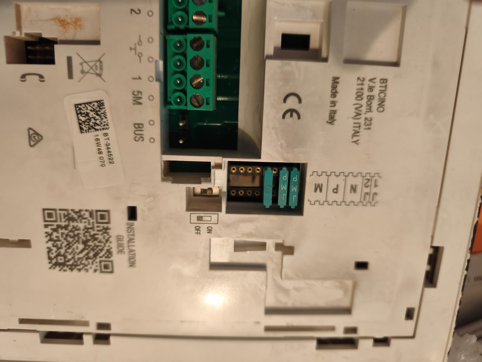

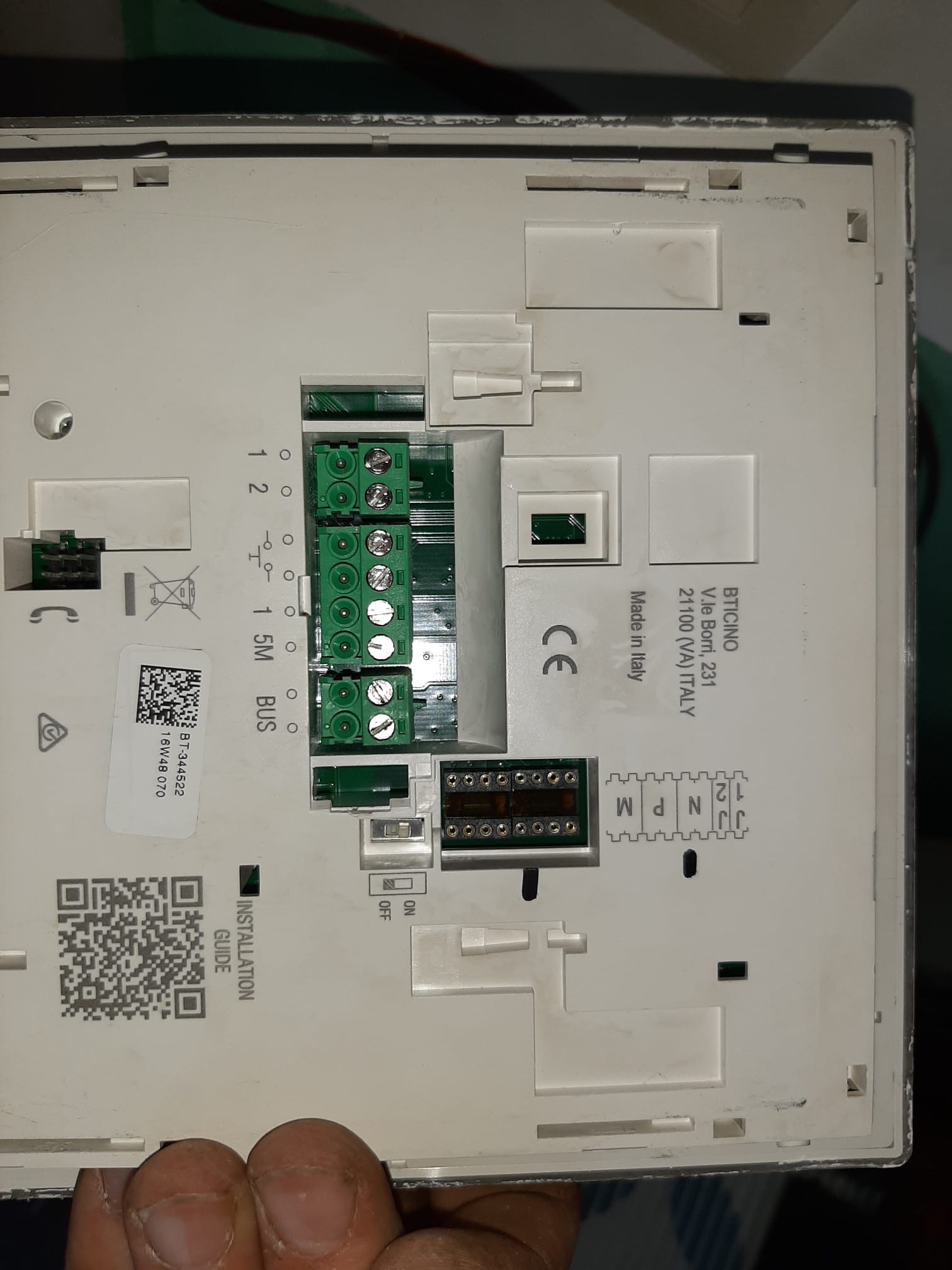

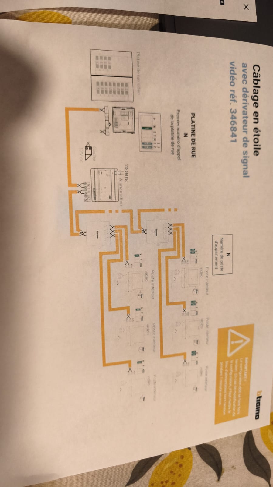

Helaas het is mij nog niet gelukt..
Ik heb bij appartement 3 een kijkje kunnen nemen (die werkt perfect)
Dan bij appartement 4 de zelfde jumpers gestoken maar ipv 3 heb ik 4 gezet.
Maar helaas zelf geen licht op het scherm, nochtans meet ik 25 V op de bus.
Is mij ook wel opgevallen dat in appartement 3 en 4 telkens maar 2 draadjes op de bus toekomen..
Heb ook de weerstand eens geswitcht van on naar off in appartement 4 maar zonder resultaat..
Zie foto's van de instellingen
Toestel van app 3 en 4 eens wisselen?

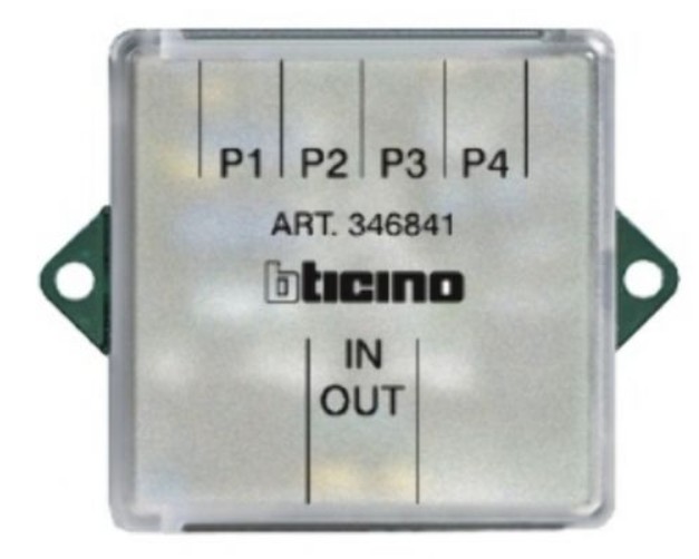

Er zit ook nog een verdeler in het systeem , die kan ook nog stuk zijn.

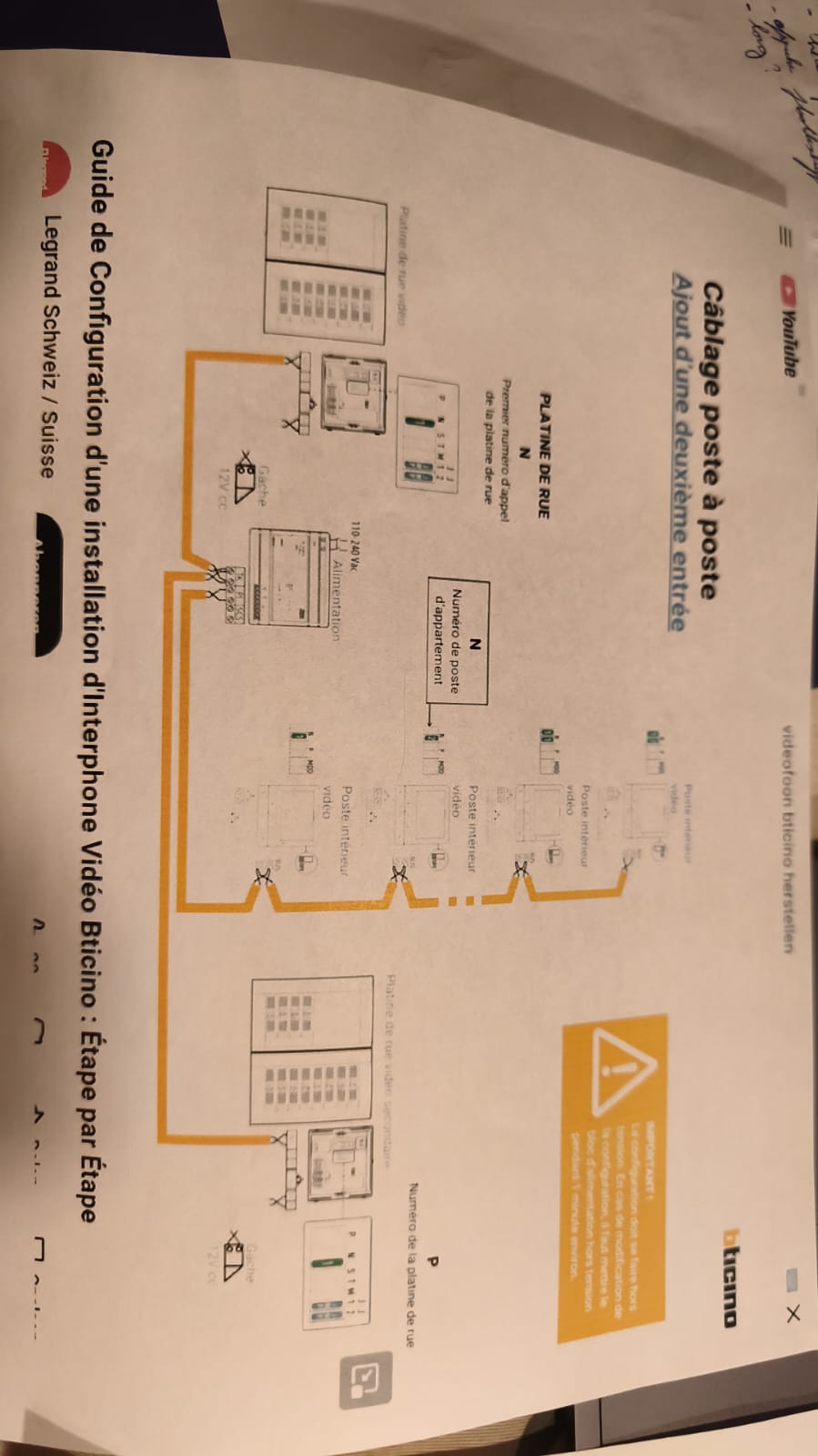

inderdaad ik moet die verdeler nog eens zoeken. De bus is 2draads maar aangezien er telkens maar 1 kabel naar de toestellen gaat denk ik dat ik een 'steropstelling' heb (zoals te zien op deze schema's).
In dat geval moet er nog minstens 1 346841 module zitten denk ik, is het dat wat je bedoeld?
Maar sowieso als het aan een verdeler ligt dan lijkt het me wel bijzonder dat hij nog spanning zou geven..
Ja, die bedoel ik.
Er kan bv wel spanning op de bus komen, maar geen data.
Daarom zou ik de toestellen even ruilen van appartement, dan weet je of de aansluiting zelf en de eventuele verdeler ok zijn en kan je dat uitsluiten.
de lijnverdeler kan iid ook stuk zijn. al vaker gehad dat er 1 stuk was. vaak door vocht. bij btchino dient het laatste toestel direct op de bus te zitten. dus met 4 toestellen heb je 1 lijnverdeler en de laatste zit afgetakt direct van de bus als je het goed maakt. de eindafsluiting in het toestel staat altijd aan.

Ik vermoed als er zo een lijnverdeler is dat de mijne gewoon op kanaal 4 gaat zitten?
Bij toestel 3 stond de weerstand ook ON en die had maar 1 kabel die toekwam net zoals toestel 4 dus vermoed ik dat er gewerkt wordt met zo een module:
Dat ben ik nog niet zeker maar ik ga proberen vandaag nog eens te gaan kijken.
Ik begrijp niet goed wat je dan bedoelt met 'de laatste zit afgetakt direct van de bus'.
