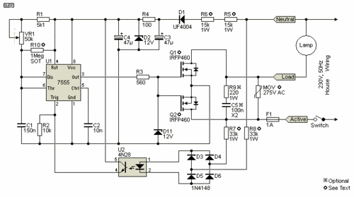

Ik heb een rail med 5 LED spots 8W/230V. Maar de lichtsterkte is dusdanig dat er sprake is van overbelichting. Dus is er een dimmer gewenst.
Dat kan, want er stond "dimmable" op de verpakking.
Mijn lieve vriend AI wist mij te vertellen dat een gewone dimmer of een PWM dimmer niet geschikt zijn voor deze LED's.
Mij werd verteld dat ik een "trailing-edge dimmer" nodig heb.
Ik heb een aantal schema's gevonden, waarvan deze mij het eenvoudigste leek:
Is dit inderdaad zo ongeveer het eenvoudigste wat mogelijk is? Is dit schema OK? Of heeft iemand misschien een nog beter circuit?
Iedere hulp is welkom!
Ron

Ik zou voor de zekerheid kijken wat voor dimmer je leds verwachten, dat kan per ledlamp verschillen.
Beste is om te kijken of er een bepaalde dimmer wordt aangeraden voor die leds.
(led/dimmer combi kan nogal nauw luisteren; niet iedere led werkt goed met iedere dimmer)

230 volt is ook laagspanning, dat is alles onder de 1000 volt ac.
De schakeling die je stuurt is volgens mij bruikbaar voor fase aan- en afscheiding.
Als je voor de gates van de FET's een inverter zet dan werkt ie op de andere manier.

Hier al eens gekeken:
https://verstraten-elektronica.blogspot.com/p/fl5150-leading-trailing-…

Dat was inderdaad een heel goede tip Rob! Deze schakeling zag ik niet tussen mijn zoekresultaten. Tja, Jos Verstraten heeft voor bijna alle problemen een oplossing...
Op Ebay is het een wat zeldzamere IC, uitsluitend te koop bij Chinese verkopers, maar ik heb er een paar besteld.
(Murphy's wet: ik heb de MPSA42, 43 en 45, maar niet de 44...)
De schakeling lijkt mij niet onzinnig. De 555 triggert bij een nuldoorgang op de neergaande flank waarna de uitgang een instelbare tijd aan is.
Een 500V MOSFET voelt een beetje krap, maar er zit wel een dikke RC en MOV over.
Kleine ledlampen zullen wel aan blijven op het lek door de 100nF.
ronw
Bedankt Aart voor de uitleg. Ik heb de ontbrekende onderdelen al besteld en doe een poging. Ik heb waarschijnlijk ook een paar MOSFET's die tot 1000V gaan. Als het lukt doe ik t.z.t. verslag van mijn project.
