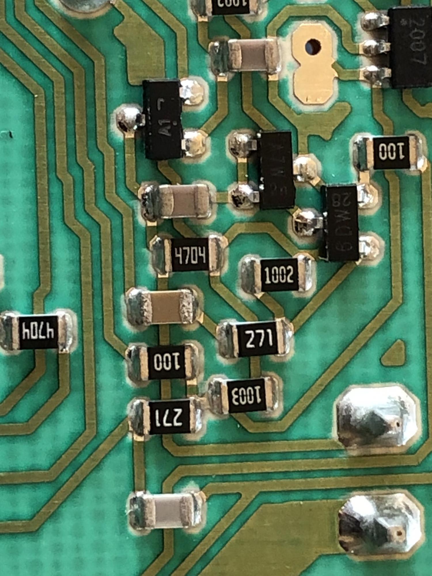

Ik zie een weerstand met 1002 er op. Links daarnaast een weerstand met 4704 er op. Aan de linkerkant van die weerstand ziet het er vreemd uit, soldeer en printspoor verdwenen?

Super bedankt allemaal voor de hulp. Ik heb met een loep de aangegeven printbanen nog even bekeken en gelijk alle andere printbanen. Maar die lijken allemaal onbeschadigd. De trafo heeft geen doorslag van primair naar secundair (ohms gemeten). Maar lijkt zowel aan de primaire kant als de secundaire kant niet in orde. Dus ik ga er van uit dat deze stuk is. Inderdaad zijn de prijzen van vervangende trafo's net zo duur als een nieuw apparaat. Dus het lijkt er op dat het apparaat niet meer te redden is. Jammer. Wel weer wat geleerd.

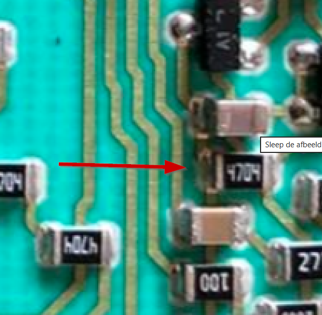

Ik heb wat verder ingezoomd, het lijkt inderdaad dat daar een stukje printspoor weg is.
henri62
Dat spoortje komt van 1 van de trafo draden af die "onderbroken" meet, voor hetzelfde geld zou er in de trafo een C-tje of diode kunnen zitten als feedback of zo (waar je nu niet doorheen kunt meten).
De "dikke" sporen lopen naar trafo draden die wel doormeten.
Dus er is misschien nog hoop?
PS: Aan de andere kant meet je op de gele draad niks, kan zijn dat er een hoogohmige weerstand in zit of ook een klein C-tje. Omdat dit de "zwakkere" uitgang is.

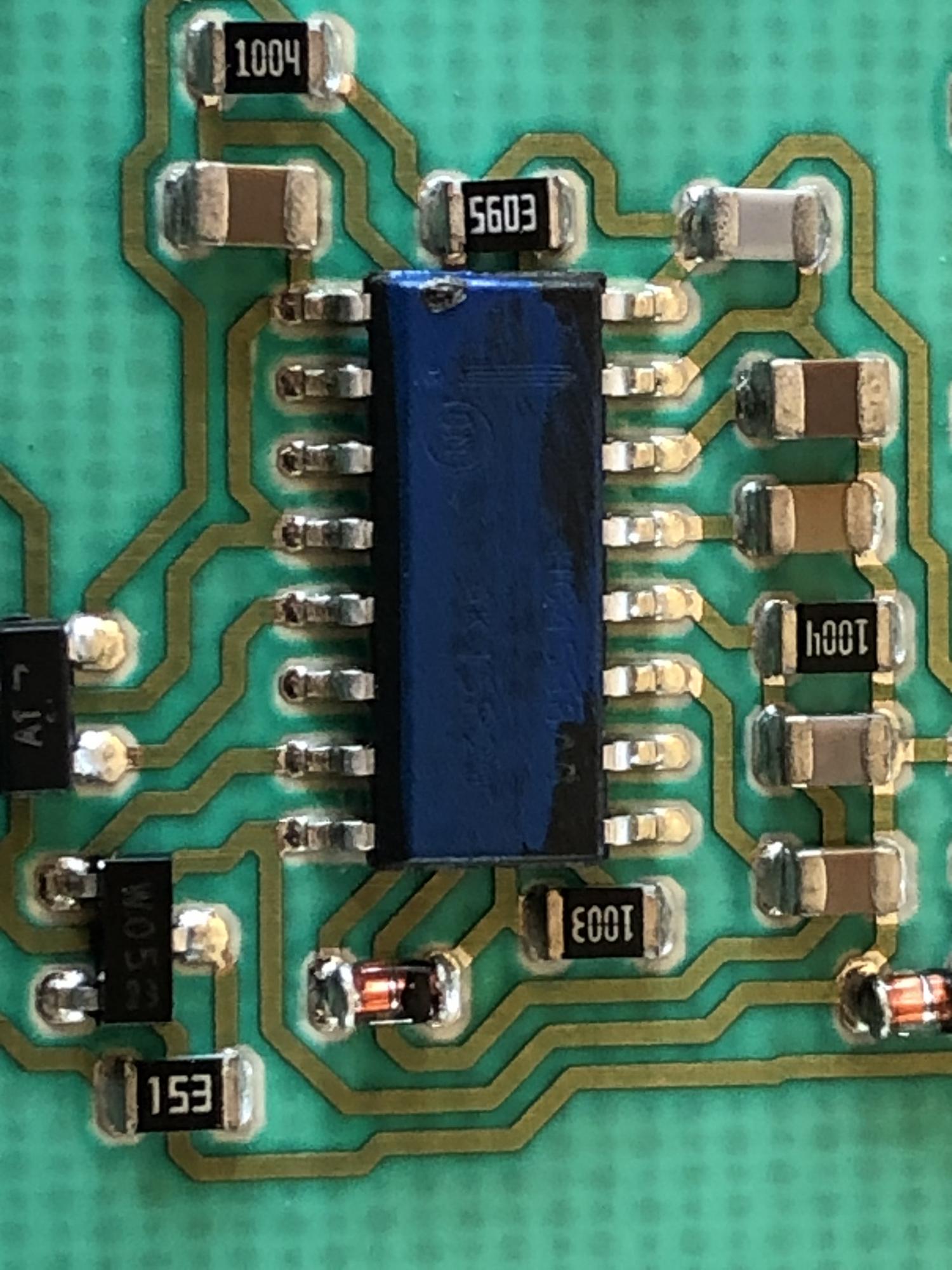

Wat staat er op dat 16-pins IC?

Maar kijk eerst eens naar dat mogelijk ontbrekende stukje printspoor!

Ik zal morgen proberen een scherpe ingezoomde foto te maken van de verdachte printbaan.
En de mogelijk hoogohmige secundaire gele winding nog een keer checken.

En ik zal morgen kijken of ik kan lezen wat er op de IC staat.

Als we dat weten, kan er via de datasheet daarvan ook bekeken en gemeten worden of het IC wel de juiste spanning krijgt.
Nieuwe dag, nieuwe mogelijkheden. Ik heb van iemand met een vergelijkbaar apparaat een testapparaatje kunnen lenen waarmee je de output van het schrikdraad in het veld kunt meten. Die heb ik nu gewoon rechtstreeks aan de uitgangen van het apparaat gehangen (zie filmpje). Het goede nieuws is dat het metertje flink uitslaat, dus de trafo en de pulsen lijken nog te werken. Even ter controle nog een keer met de hand uitgeprobeerd en auw ja, hij werkt nog/weer. Waarom dan de rode led continu oplicht en niet de groene is me dan een raadsel. Het apparaat lijkt zo los dus nog voldoende te functioneren. Of hij het ook doet/blijft doen in het veld ga ik later vandaag uitproberen. Voor de volledigheid nog even een close up foto van de verdachte printbaan en van het IC (@vergeten
) waarvan de bedrukking schijnbaar bewust vrijwel onleesbaar gemaakt is.

Volgens mij is het IC met de blauwe verf een HC4538, voor zover ik kan zien. Een dual retriggerable monostable multivibrator.
